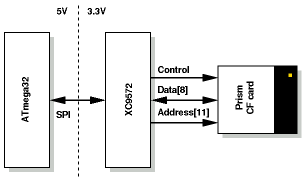

Вся система состоит из трех основных функциональных блоков: Контроллера AVR выполняющего высокоуровневые сетевые функции включая стек TCP/IP. Второй функциональный блок – WLAN карта, выполняющая все низкоуровневые сетевые операции включая шифрование. Третий блок – ПЛИС XC9572XL, – программируемое логическое устройство, формирующее spi2cf интерфейс между AVR SPI и CF картой. ПЛИС, главным образом, осуществляет преобразование между SPI интерфейсом, используемым для связи с AVR и параллельным интерфейсом слота CF.
SPI2CF concept
Концепция SPI2CF
Интерфейс SPI2CF на основе ПЛИС обеспечивает правильное преобразование циклов доступа SPI в сигналы интерфейса CF. Это основная причина того, почему CF карты с чисто программным интерфейсом часто работают ненадежно. Программные решения не позволяют точно задать временные параметры сигналов CF, необходимые для ввода/вывода. Использование интерфейса SPI2CF на основе ПЛИС позволяет обойти эти проблемы.
Остальные части второстепенны. Например микросхема согласования уровня MAX232 необходима для интерфейса RS-232, мультиплексор 4053 используется для переключения линий ввода/вывода AVR контроллера между ПЛИС и интерфейсом программирования.

Три основных устройства соединены двумя интерфейсами. SPI используется для подключения ПЛИС к контроллеру, для взаимодействия между ПЛИС и картой CF используется интерфейс CF. ПЛИС, таким образом, выступает в роли транслятора между SPI и CF и поэтому называется SPI2CF.

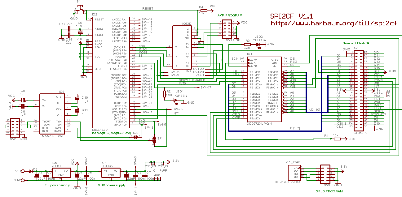

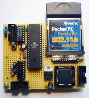

Детали для прототипа легко приобрести, все детали можно установить на перфорированную макетную плату. Проблемы могут возникнуть только с разъемом CF. Я купил две дешевых карты – переходников из PCMCIA в CF, аккуратно вскрыл их, удалил CF разъемы и поместил их на макетную плату. Ниже представлена схема и несколько фотографий моего прототипа.
Кликните для увеличения
Схема окончательного варианта устройства
Прототип наглядно показывает, что для соединения AVR контроллера и ПЛИС требуется всего несколько линий. Все устройство умещается на перфорированной плате размером 10 × 8 см. Вышеприведенная схема соответствует окончательному варианту печатной платы. Ее отличие от прототипа лишь в расположении выводов микросхем, так как в прототипе и окончательном варианте устройства используются микросхемы в разных корпусах.

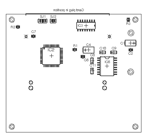

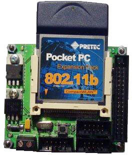

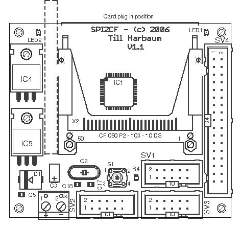

Окончательный вариант устройства
В окончательном варианте устройства используются только SMD элементы, поэтому вся плата по размерам не превышает размеров самой CF карты.
Расположение компонентов на верхней стороне платы Расположение компонентов на нижней стороне платы
Печатная плата, вид сверху Печатная плата, вид снизу
Собранная схема, вид сверху Собранная схема, вид снизу
