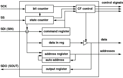

Функциональные блоки SPI2CF
Выбор пал на ПЛИС в корпусе PLCC44, поскольку при использовании соответствующей панельки, ее можно использовать на перфорированной макетной плате. Недостатком этого выбора является тот факт, что в корпусе имеется только 44 вывода, из которых пользователю доступны лишь 34. Оставшиеся 10 выводов нужны для подачи питания и программирования микросхемы. К счастью SPI интерфейсу требуется всего 4 контакта (SCK, SDI, SDO и SS), это обстоятельство также экономит контакты контроллера, подключенного к этому интерфейсу. Для CF интерфейса остается только 30 выводов. CF интерфейс использует 11 линий адреса и как минимум 6 линий сигналов управления доступом (CE, REG, OE, WE, IORD и IOWR). Остается менее 16 выводов, и это делает невозможным реализовать 16 битный CF интерфейс. Поэтому, в данном проекте, используется 8 битный интерфейс CF. Это не может стать ограничивающим фактором, поскольку узким местом является SPI интерфейс, и переключение CF интерфейса из 8 битного режима в 16 битный не увеличит производительности. SPI интерфейс предназначен для работы на скорости около 10 Мбит/с при тактовой частоте AVR контроллера 20 МГц. Таким образом, задача состоит в том, чтобы ПЛИС справилась с этой скоростью передачи данных по SPI.
Передача байта по SPI на скорости 10 Мбит/с занимает 800 нс. Передача байта карте CF, при использовании самого медленного режима CF, занимает 300 нс, следовательно CF интерфейс легко справится с максимальной скоростью интерфейса SPI.
Основы функционирования
Микросхема содержит в себе следующие основные компоненты:
  • Счетчик битов SPI и сдвиговый регистр
  • Машину состояний доступа
  • Счетчик и регистр хранения адреса
  • Синхронизатор для интерфейса CF
Доступ всегда инициируется внешним контроллером через SPI. Запуск нового цикла доступа происходит, когда сигнал SS на несколько наносекунд переходит в высокий уровень. Это перезапускает внутреннюю машину состояний и битовый счетчик, и заставляет микросхему ждать приема нового байта команды. Сам по себе доступ по интерфейсу CF происходит затем автономно, с помощью ПЛИС SPI2CF, в то время как чисто программные драйверы CF генерируют все временные задержки интерфейса CF в программе. Таким образом, микросхема SPI2CF значительно помогает контроллеру управлять слотом CF и, в то же время, увеличивает надежность связи из-за возможности очень точно задавать временные задержки с помощью ПЛИС.

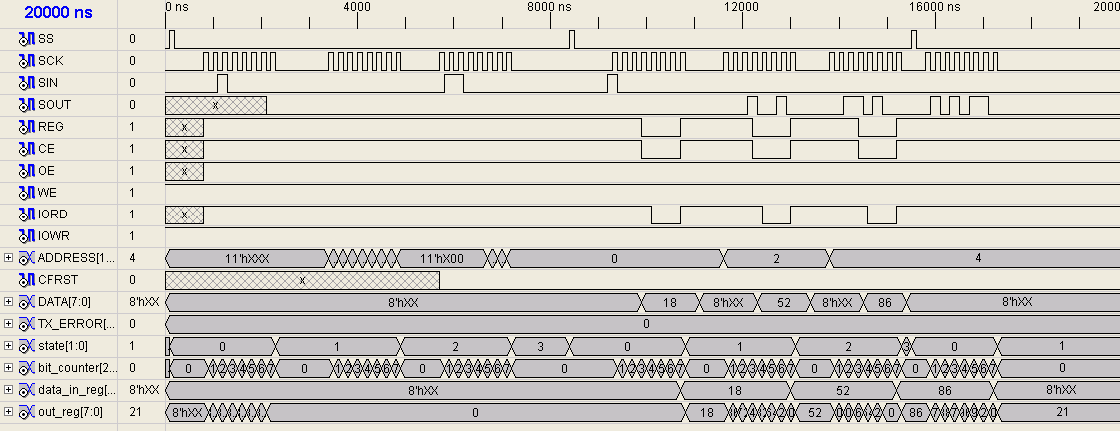

Пример: временные диаграммы команды io_read
Кликните для увеличения
Изображенная выше диаграмма иллюстрирует цикл чтения/записи. Первые три последовательности соответствуют сигналу SET_ADDR с 16 битами адреса, загружаемыми в ПЛИС. Последние четыре – команды IO_READ, включая последний байт, передаваемый во время «фальшивой» фазы команды GET_ID. Этим гарантируется отсутствие коллизий, когда следующий байт, считывается из CF в то время, когда последний еще передается по SPI.
