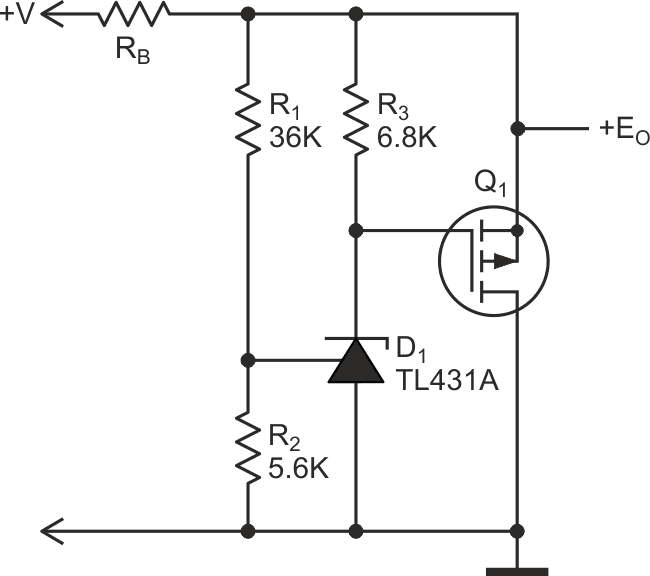

Схема на Рисунке 1 представляет собой мощный аналог популярного программируемого параллельного регулятора TL431. Такая двухвыводная схема удобна, когда сток p-канального полевого транзистора заземлен, поскольку ему не требуется изоляция от заземленного радиатора.
Параллельный регулятор или ограничитель на основе микросхемы TL431.
Рисунок 1. Параллельный регулятор или ограничитель
Однако зеркального аналога TL431 не существует, поэтому при заземленной положительной шине будет нужна изоляция между стоком и заземленным радиатором, снижающая эффективность охлаждения.
Схема, представленная на Рисунке 2, позволяет использовать недорогой n-канальный MOSFET, установленный на заземленный радиатор. Она также может работать с более низкими входными напряжениями, чем схема на Рисунке 1.
Рисунок 2. Параллельный регулятор или ограничитель на основе
микросхемы TL431 с n-канальным MOSFET.
Схема может использоваться в качестве регулируемого ограничителя, способного рассеивать большую мощность, с точным контролем уровня ограничения и очень резким откликом. При желании балластное сопротивление RB может быть заменено предохранителем. Отклик не такой быстрый, как у TVS диодов, но для большинства приложений достаточно нескольких микросекунд.
Схема также может использоваться в качестве сильноточного параллельного стабилизатора, хотя и с оговорками по устойчивости. Схема устойчива, если емкость нагрузки меньше примерно 1 нФ или больше примерно 200 мкФ.
Устройство может быть легко масштабировано, для чего нужно просто выбрать транзистор с подходящим током стока. Использовались 75-амперный транзистор HUF75652G3 и 85-амперный IRF1010N.

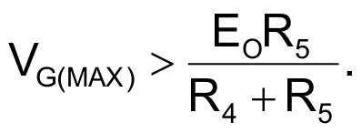

Стабилитрон D2 можно исключить, если

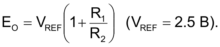

Напряжение ограничения рассчитано с использованием того же выражения, которое используется для TL431:
Предельно допустимые режимы также не отличаются от тех, что установлены для самой микросхемы TL431, конечно, за исключением тока. Минимальное входное напряжение схемы примерно на 0.8 В выше, чем у TL431.
