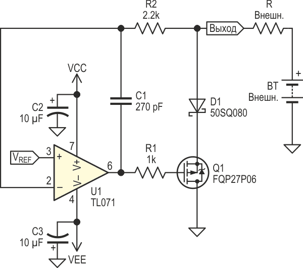

Необходимыми характеристиками обладает схема, показанная на Рисунке 1. Это модифицированный стабилизатор напряжения параллельного типа. В этом приложении регулируемое напряжение поступает от внешнего источника – показанной на схеме батареи BT.
Прозрачная защелка на основе обычных КМОП инверторов. Вход данных - «D», вход разрешения - «E».
Рисунок 1. Прозрачная защелка на основе обычных КМОП инверторов.
Вход данных – «D», вход разрешения – «E».
Допустим, что опорное напряжение схемы VREF равно 1.5 В, и что напряжение на выходе схемы также равно 1.5 В. Поскольку напряжения на обоих входах усилителя U1 одинаковы, напряжение на его выходе равно 0 В, MOSFET выключен, и ток через него не протекает. Если внешнее напряжение повышается, выходное напряжение операционного усилителя (ОУ) становится более отрицательным и включает p-канальный MOSFET Q1, используемый в конфигурации истокового повторителя, вследствие чего ток, протекающий через D1 и Q1, увеличивается. Когда схема ограничивает напряжение, ее выходное сопротивление приблизительно равно сумме сопротивления диода и сопротивления RDS(ON) открытого транзистора Q1, деленной на коэффициент усиления напряжения усилителя U1 без обратной связи. Выходное сопротивление находится в диапазоне сотен миллиом. Резистор R1 в цепи затвора устраняет риск возникновения колебаний в MOSFET.
Когда выходное напряжение становится ниже опорного, выходное напряжение усилителя U1 становится положительным, а транзистор Q1 переходит в область слабой инверсии или подпороговую область [6]. Затем цепь обратной связи размыкается, и выход операционного усилителя насыщается до максимально возможного положительного напряжения. Диод D1 блокирует любой обратный ток, который может протекать через паразитный диод транзистора Q1, если напряжение на выходной клемме становится отрицательным. Если напряжение на выходе ниже напряжения ограничения, ток, протекающий на выходе схемы, представляет собой сумму обратного тока утечки диода D1 и входного тока смещения усилителя U1.
Резистор R2 защищает U1 от отрицательных выбросов напряжения и позволяет реализовать частотную коррекцию петли ОС через конденсатор C1, изолируя инвертирующий вход операционного усилителя от выхода. Емкость конденсатора C1 зависит от типа ОУ, выбранного MOSFET и разводки печатной платы.

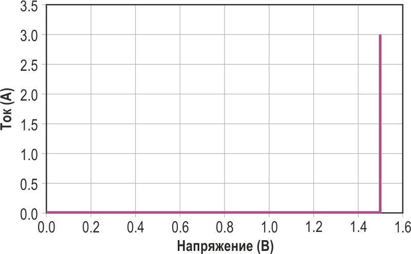

Рисунок 2. Зависимость тока от напряжения для схемы на Рисунке 1 при
больших токах. Обратите внимание на прямоугольный излом.
На Рисунке 2 показана зависимость тока от напряжения для схемы на Рисунке 1. При изменении тока от 3 мкА до 3 А схема поддерживает напряжение, равное опорному, отклоняясь от него не более чем на 1 мВ. Излом кривой очень острый.

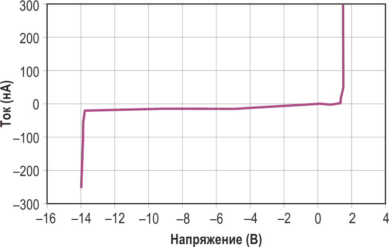

Начальная часть предыдущей кривой при малых токах показана на Рисунке 3; общий диапазон токов достигает почти 170 дБ. В большей части диапазона от –14 В до +1.5 В ток составляет менее 100 нА. Из рисунка видно, что когда напряжение достигает отрицательных 14 В, ток увеличивается. Увеличение тока происходит из-за того, что напряжение приближается к предельно допустимому для этого операционного усилителя значению синфазного напряжения.
Зависимость тока от напряжения для схемы на Рисунке 1 при малых токах показывает увеличение тока, когда напряжение приближается к предельному значению синфазного напряжения.
Рисунок 3. Зависимость тока от напряжения для схемы на Рисунке 1 при
В схеме используются общедоступные компоненты. Диод D1 и MOSFET следует выбирать из расчета пропускания максимального тока и с учетом того, что общее падение напряжения при максимальном токе должно быть меньше опорного напряжения. В зависимости от значения тока, транзистору может потребоваться радиатор. В качестве D1 я использовал диод Шоттки, но подойдет и обычный кремниевый диод с p-n переходом. Поскольку входной ток смещения U1 течет с выхода, я использовал операционный усилитель c полевыми транзисторами на входах. В схеме будет работать любой операционный усилитель с малым током смещения.
