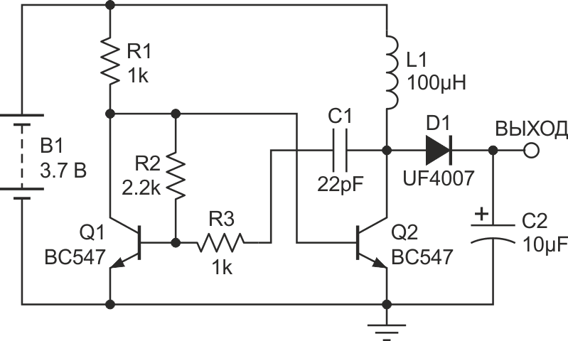

Принципиальная схема
Транзисторный DC/DC преобразователь
Рисунок 1.
Принцип работы
Фактически, это автоколебательный мультивибратор на транзисторах. За счет небольших изменений в конфигурации на его основе сделан DC/DC преобразователь. Транзисторы Q1 и Q2 одинаковы. При подаче питания транзистор Q2 начинает открываться до тех пор, пока не зарядится конденсатор C1. Когда зарядка C1 заканчивается, открывается транзистор Q1, так как его база перестает подтягиваться к земле через элементы R3 и C1. Вследствие этого транзистор Q2 закрывается. Как только Q2 выключится, заряженный конденсатор C1 переключает Q2 через резисторы R2 и R3. Этот процесс будет продолжается до тех пор, пока не закончится энергия батарейки.

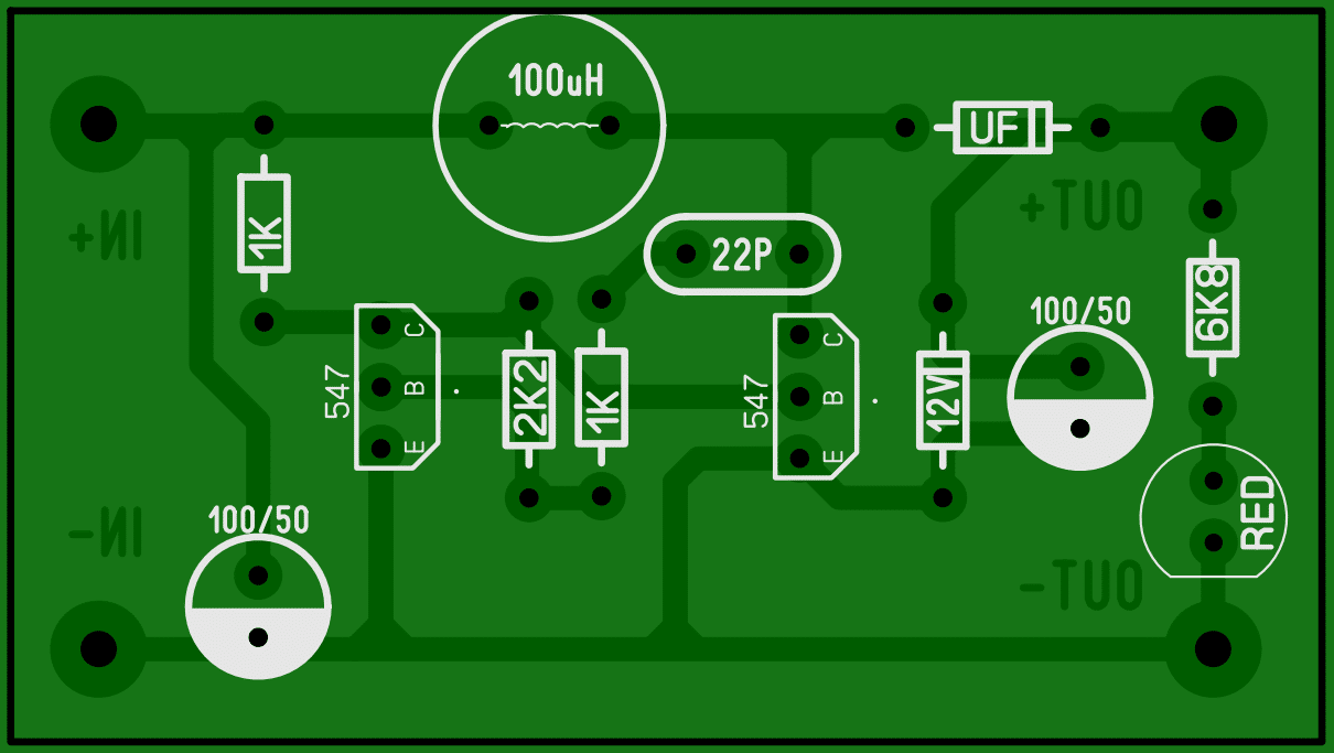

Печатная плата
Рисунок 2.

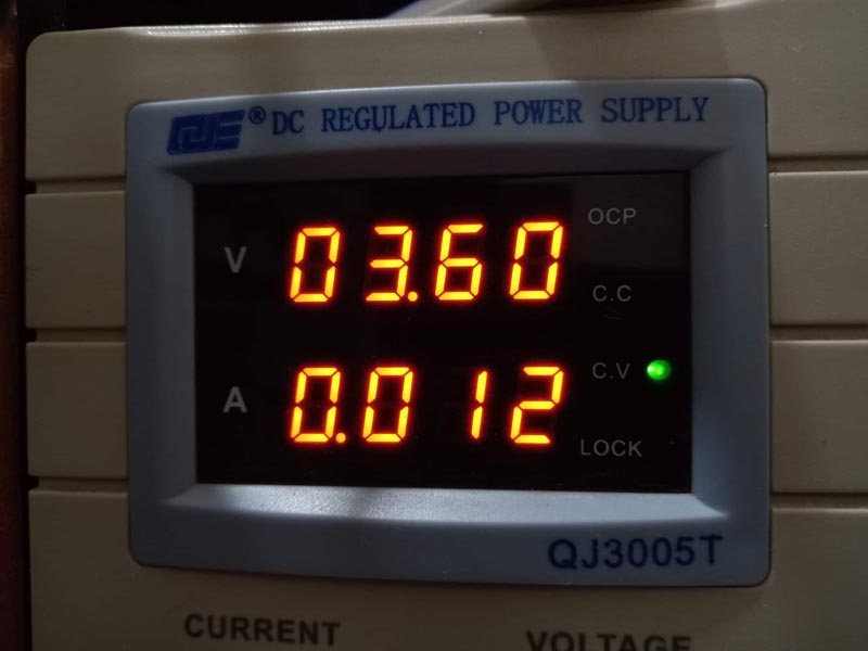

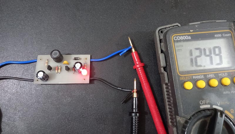

Результат испытаний
Рисунок 3. Входное постоянное напряжение
Рисунок 4. Выход
