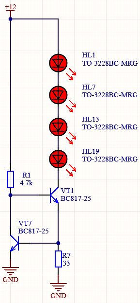

Почему я не соединяю диоды последовательно по 3-4 штуки и не подключаю через резистор к питанию аккумулятора, надеюсь, все поняли, как и то, почему не использую всеми любимые микросхемы от PowTech типа PT4115.
Самое простое решение – взять повышающий DC/DC, обратную связь сделать с шунтирующего резистора (сделать из него источник тока) и, соединив последовательно диоды в гирлянду, подсоединить к нему. А есть даже специализированные микросхемы для подобных целей. Но поступи я так, не было бы и этой статьи – о чём тут писать то тогда… Но вот интересный момент, не всё так просто и очевидно, оказывается.
Получается, что, соединив последовательно 52 светодиода, мне необходимо иметь для их питания напряжение в худшем случае 52 × 2.65 = 137.8 В. Не слабо так, согласитесь. А вот такие драйверы уже надо поискать… Решение сделать несколько линеек, с разными драйверами, например 2 с 70 В драйверами приемлемо, но тоже не очень популярная вещь. И купить их не просто, и делать самому на MCP тоже не хочется. Не говоря уже о том, чтобы сделать это всё за день.
И ещё один важный момент, из-за которого так не хочется делать: стоит одному диоду в цепи сгореть, как весь фонарь перестанет работать. А такое у китайских «дружественных» диодов бывает, увы, не редко.

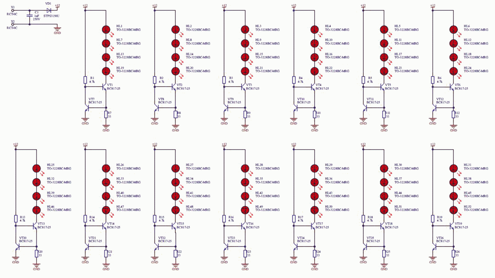

И, пожалуй, самое простое и старое решение пришлось как раз кстати. Считаю сколько диодов можно соединить последовательно, чтобы запитать от стабилизатора тока.
Падение при температурах от –40 °C до +80 °C
  1.45 В × 4 шт. = 5.8 В
2.65 В × 4 шт. = 10.6 В
  Расчёт падения напряжения для 4-х
последовательно включенных светодиодов.
Получается 4 штуки – вполне приемлемо, при том, что на резисторе измерения тока и на переходе транзистора упадёт некоторое напряжение.
Для многих приложений пришлось бы использовать 3 диода, так как падение на стабилизаторе тока даёт нормальную функциональность устройства при 11-12 В, но в данном случае машина очень хорошо следит за напряжением на аккумуляторе и тут можно не переживать за сильное его падение. А вот максимально оно поднимается прилично и чаще всего находится около 14 В. Да и 52 отлично делится на 4, что даёт 13 независимых блоков.
Получился такой концепт схемы. На одинаковых самых распространённых и дешёвых транзисторах. Минимум расчётов и всё готово.
Схема одного из тринадцати блоков.
Ток через диоды всегда будет 20 мА, а на транзисторах в самом худшем для них случае будет рассеиваться 164 мВт.
  14 В – 5.8 В = 8.2 В
14 В – 10.6 В = 3.4 В
Pmax – 0.02 × 8.2 = 164 мВт
Pmax – 0.02 × 3.4 = 68 мВт
0.6/0.02 = 30 (Ом)
  Расчёт падения напряжения на стабилизаторе и рассеиваемой им мощности.

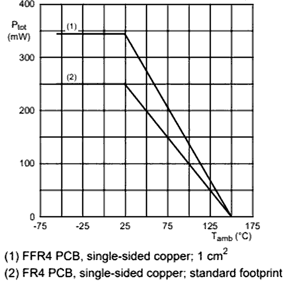

Тут главное не забыть, что транзисторы будут работать в активном режиме. И если в документации написано, что ток коллектора 500 мА – это не значит, что 20 мА он будет нормально переваривать в активном режиме. Необходимо обратить внимание на допустимую рассеиваемую мощность. Например, для BC817 в корпусе SOT23-3 указана мощность 250 мВт, но если присмотреться, то увидим, что она для температуры 25 °С. У меня температурный диапазон приличный. Нахожу график зависимости рассеиваемой транзистором мощности от температуры окружающей среды и вижу, что для разной топологии два графика.
Мне не составит труда сделать хороший теплоотвод к коллектору и эмиттеру транзистора, так что смотрю на «кривую» под номером 1. Попадаю в область безопасной работы. Кстати, это уже потом при оптимизации схемы получилось, так как у меня резистор измерения тока не 30 Ом для 20 мА, а 33 Ом (значение из стандартного ряда резисторов) то и ток будет немного меньше 20 мА, а стало быть, и мощность будет чуть ниже.

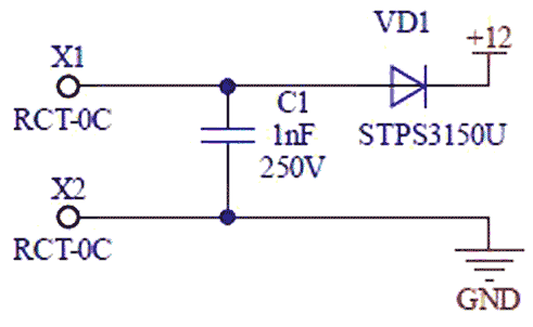

Схема защиты для этого блока получилась очень несложной:
Схема защиты.
Вот так выглядит схема всего блока:
Общая схема.

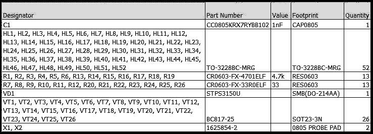

BOM на плату оказался достаточно простым, и всё было в наличии в магазинах.
Перечень элементов на один фонарь.
Цена элементов составила примерно:
728 руб. (14×52) светодиоды + 16 руб. диод + 130 руб. (5×26) транзисторы (резисторы и конденсатор даже считать не стал) = 874 рубля. И это на штучное изделие в нынешнее-то многополярное время! Сильно дешевле платы. На мой взгляд, BOM получился отлично оптимизирован, а устройство простое и из самых популярных элементов. Заказ платы в Китае сделал бы устройство ещё дешевле.

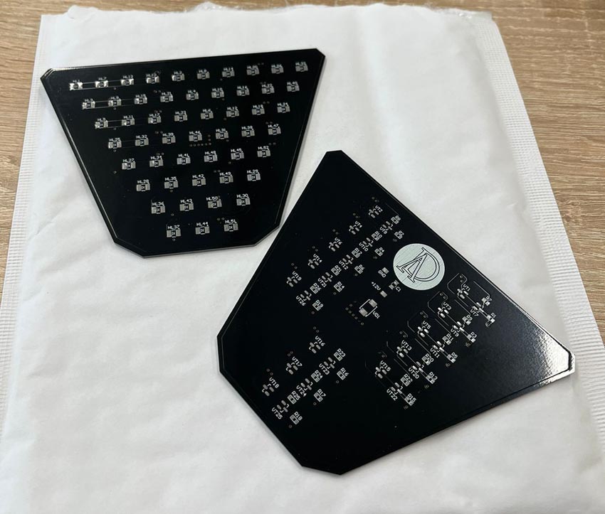

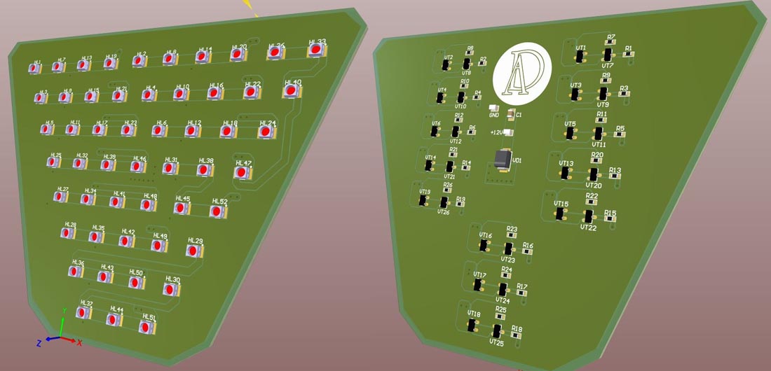

Плата

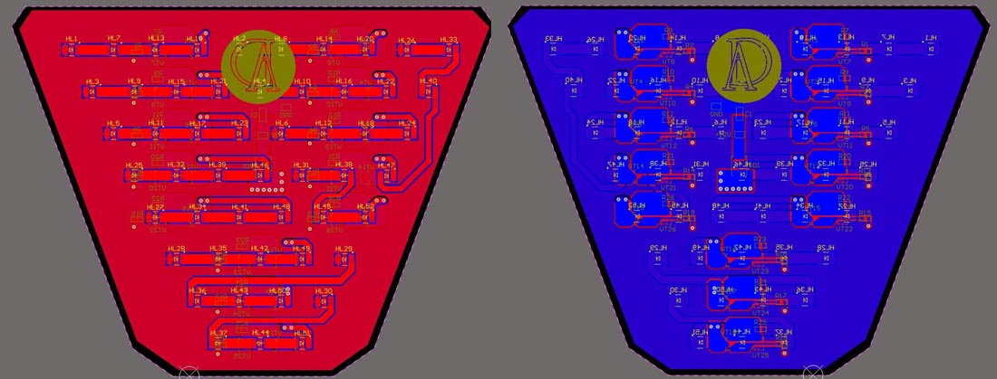

Далее работа с платой. Тут мало интересного. Главное – не забыть сделать увеличенную область подключения для транзисторов и расположить светодиоды так, чтобы при попадании бракованного диода и прекращении работы одного из 13 элементов это не сильно было заметно визуально.
Для любителей картинок, вот что получилось:
Вид топологии с двух сторон.
3D вид на платы.
3D вид на платы.

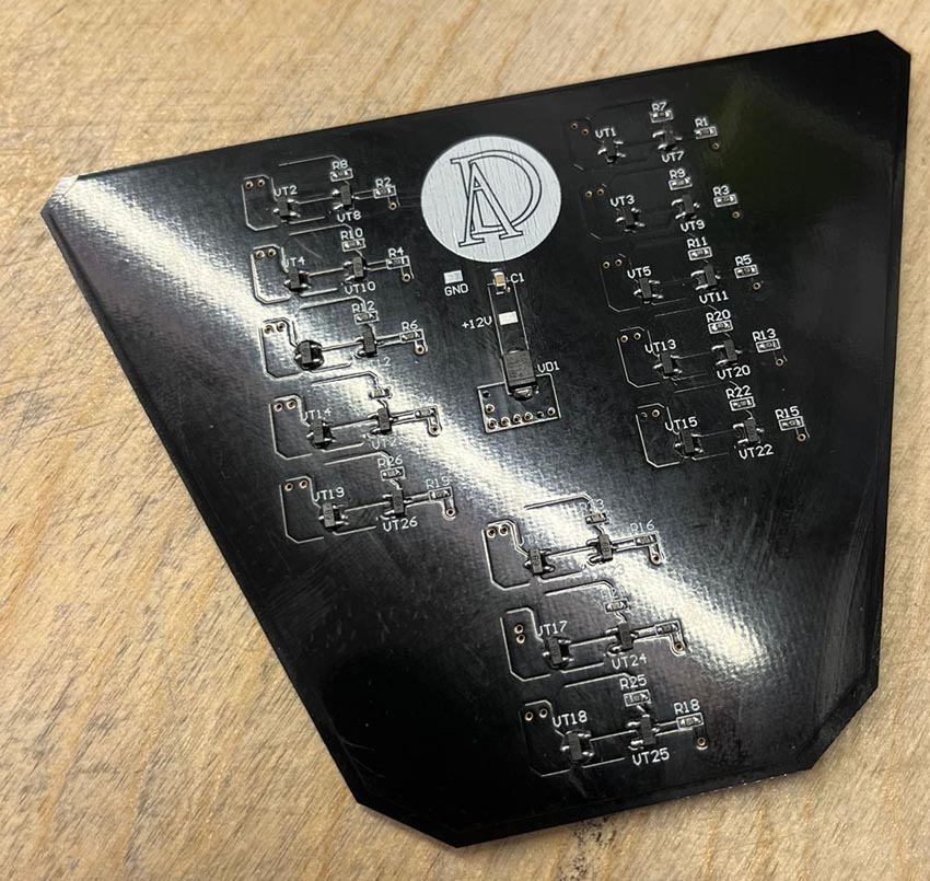

Те, кто занимаются разработкой электроники, наверняка догадались, что на схему и плату ушло не более 2-3 часов. Далее модель платы отправил заказчику, получил утверждение всех габаритов и отправил плату в производство. Без всякой рекламы: плату заказал в «Резонит» по суперсрочному, так как времени было в обрез. И на этой же неделе платы были у меня.
Только что полученные платы.

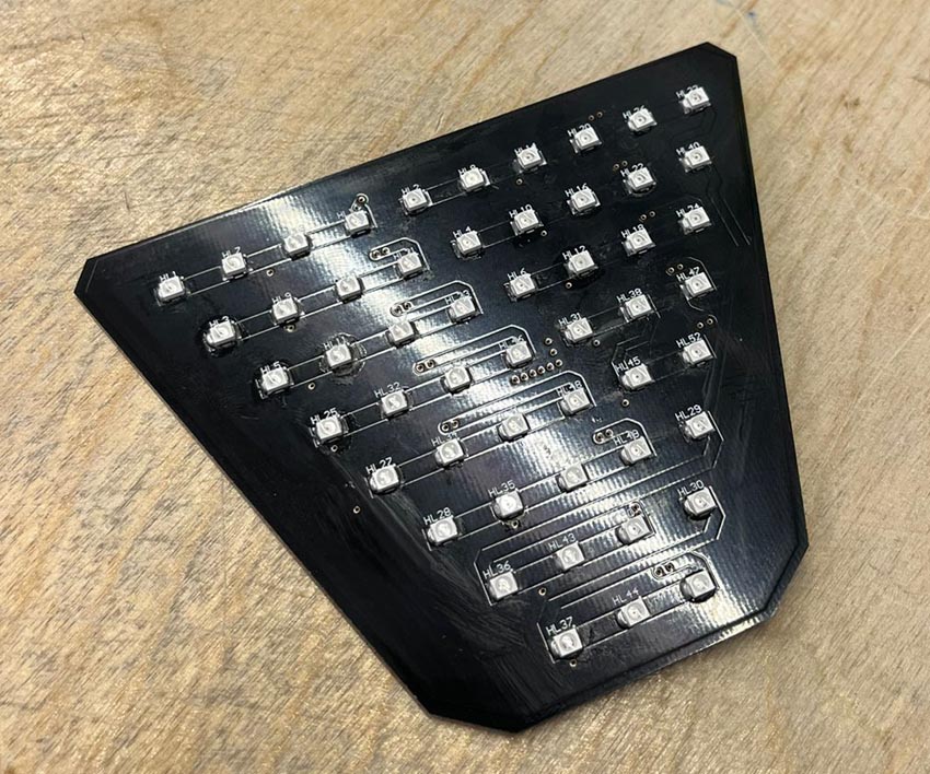

Сборка
Закупкой BOM, монтажом и разработкой корпуса я не занимался, как написал выше, но вкратце опишу, как всё прошло. Закупка элементов, монтаж платы, отмывка, проверка и лакировка заняли меньше дня. Больше всего времени заняла лакировка, так как лаку между нанесениями слоёв необходимо давать время высохнуть.
Несколько фото готовой платы:
Да, лакировать плату со светодиодами неудобно, но возможно.

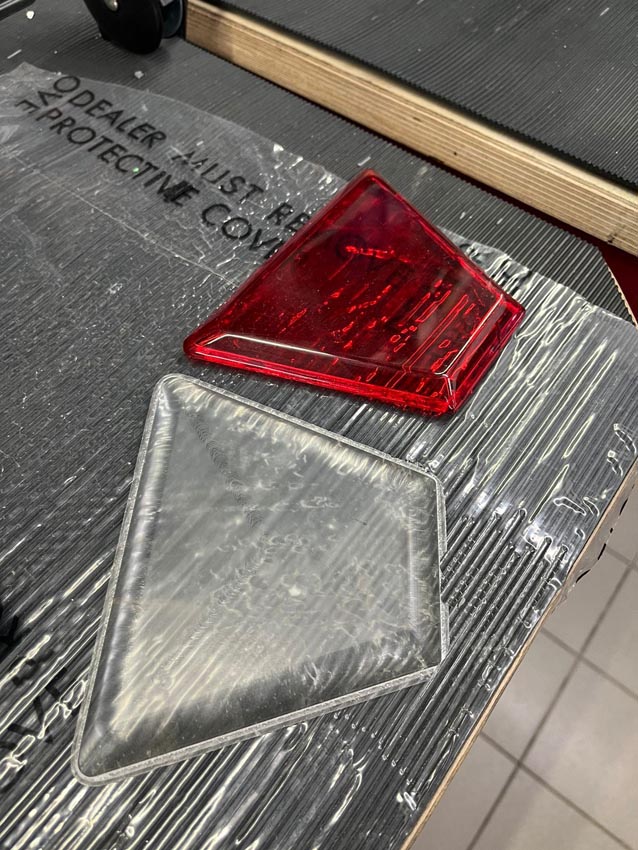

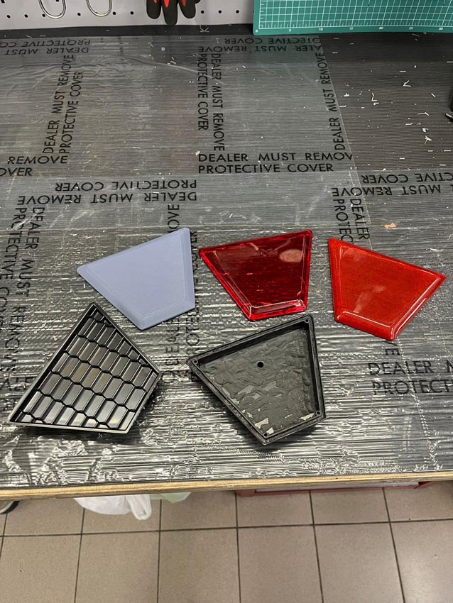

Этот процесс я не имел счастья лицезреть, но рассказать смогу. С корпусом, как мне видится, было намного интереснее.

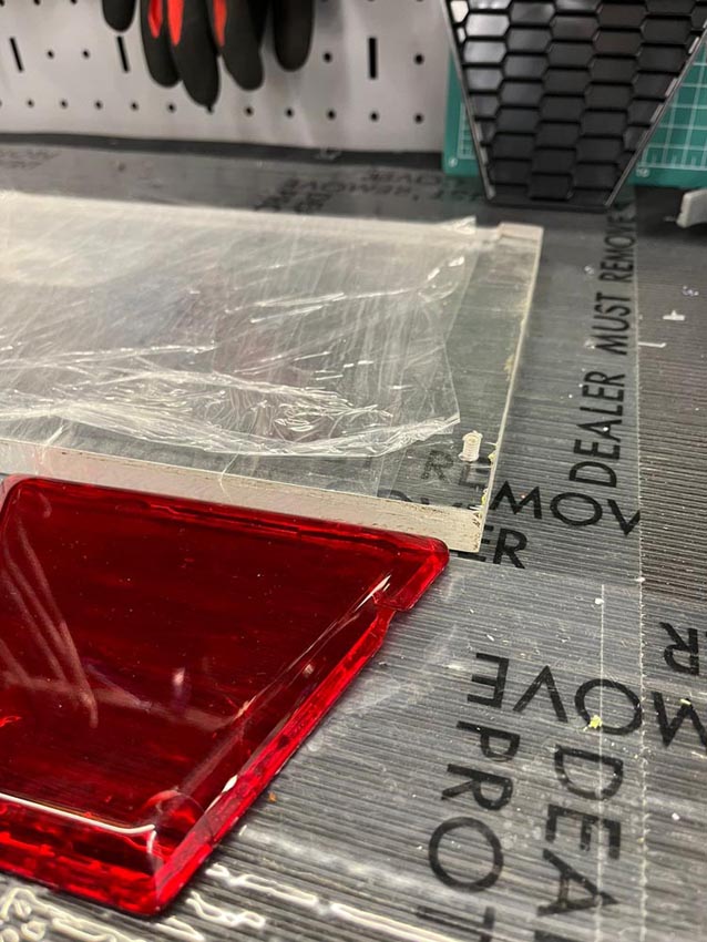

Был куплен диффузор на машину, но не с фонарём, а с муляжом фонаря. Что-то типа коробочки с красным стеклом. Из бампера была извлечена заглушка-фонарь и образмерена. При разборе фейкового фонаря лопнуло само стекло.
Принято решение взять оргстекло 1.5 см толщиной и замоделить стёклышко, а потом на станке ЧПУ отфрезеровать оргстекло.
Оргстекло, из которого будет изготовлена крышка и лопнувшая заглушка.
заглушка.
Потом разными наждачками вышкурено, сверху покрыто красной витражной плёнкой. Поверх неё натянут полиуретан. Дабы всё это хозяйство стало суперглянцевым и хорошо выглядело.
В работе.
Присланные светодиоды были включены за стеклом, и стало понятно, что все они не подходят в том виде, как они есть. Необходим рассеиватель света. Без него получались точки на стекле. В интернет-магазине светодиодного освещения был подобран рассеиватель и заказан. После проверки с ним получилась желаемая картина – равномерный свет.

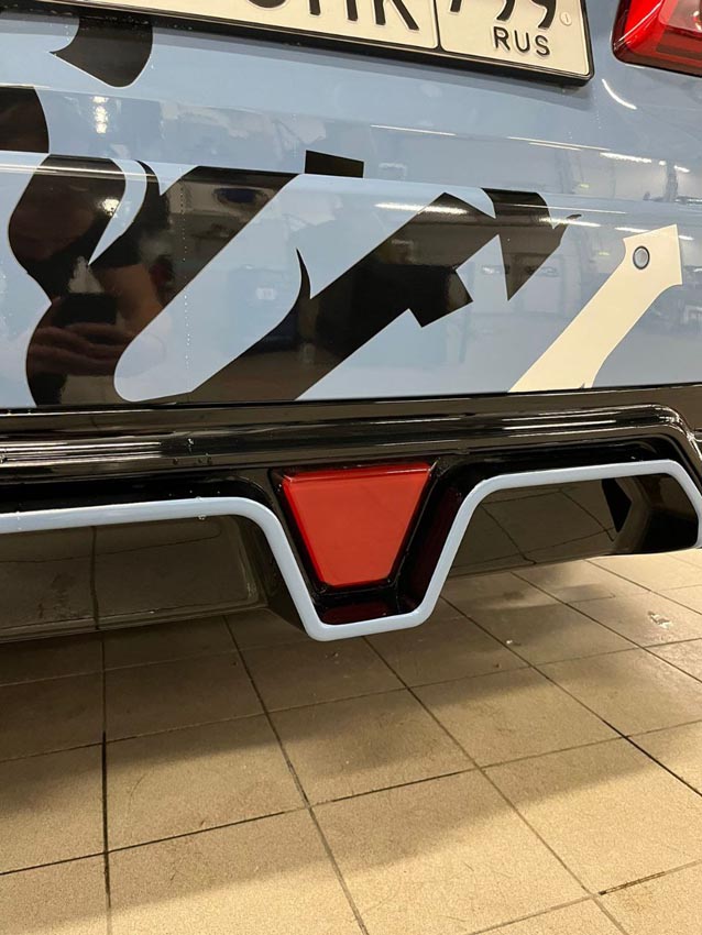

Лакированная плата была установлена в корпус и с нижней стороны залита мягким компаундом. Так мы получили хорошую герметизацию на большой температурный диапазон. Увы, фото этого процесса нет.
На плату положили рассеиватель света. Далее была проложена герметизирующая резинка и установлено отфрезерованное оргстекло. Всё собрано и подключено.
Вид готового фонаря.
Не очень простой путь, но, думаю, получилось круто. Я потом с трудом поверил, что на машине стоит тот самый крафтовый фонарь.
На фото некоторые элементы гаража закрыли собой слизни и слономышь, так как мало ли чего там было за ними…
На мой взгляд получился проект, который, надеюсь, будет кому-то интересен. По крайней мере, два человека точно остались довольны, да и на выставке машина многим понравилась.
На момент публикации статьи фонарь проработал уже три самых сложных сезона без нареканий: лето, осень и зиму.
