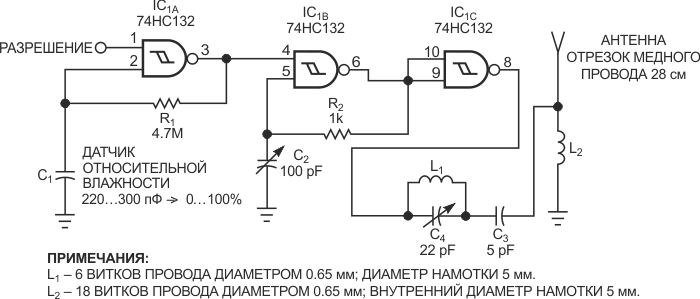

Недорогой радиопередатчик относительной влажности воздуха на Рисунке 1 работает на складе-холодильнике для хранения овощей при температуре от 1 до 5 °C. Собирать такие данные из области с низкой температурой, высокой влажностью и слабой освещенностью, как правило, трудно.
В этом передатчике относительной влажности используется генератор, настраиваемый на частоту 10-50 МГц, с амплитудной манипуляцией частотой 1-2 кГц.
Рисунок 1. В этом передатчике относительной влажности используется генератор, настраиваемый
Конструкция передатчика проста: в нем используется легкодоступный конденсаторный датчик относительной влажности, значение емкости которого увеличивается с влажностью. Обычно такие датчики имеют точность порядка 5%. В этой схеме хорошо работают датчики относительной влажности, подобные HS1101, но можно также использовать другие типы с низким сопротивлением утечки. Произведение R1·C1 определяет постоянную времени для генератора, модулируемого сигналами звуковой частоты от 1 до 2 кГц, который можно стробировать для прекращения связи. Этот генератор запускает высокочастотный генератор на логическом элементе IC1B, который имеет постоянную времени R2·C2, соответствующую диапазону частот от 10 до 50 МГц. Последний инвертор является усилителем мощности для настроенного фильтра и антенны.
Для работы схемы требуется батарея с напряжением от 3 до 5 В. От двух элементов AAA она может питаться в течение 15 дней. Если потребуется более высокая частота модуляции, можно уменьшить сопротивление резистора R1 до 1 МОм, чтобы модулирующий сигнал имел частоту в диапазоне от 10 до 20 кГц.
