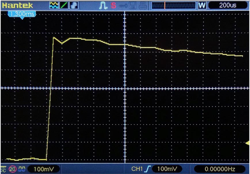

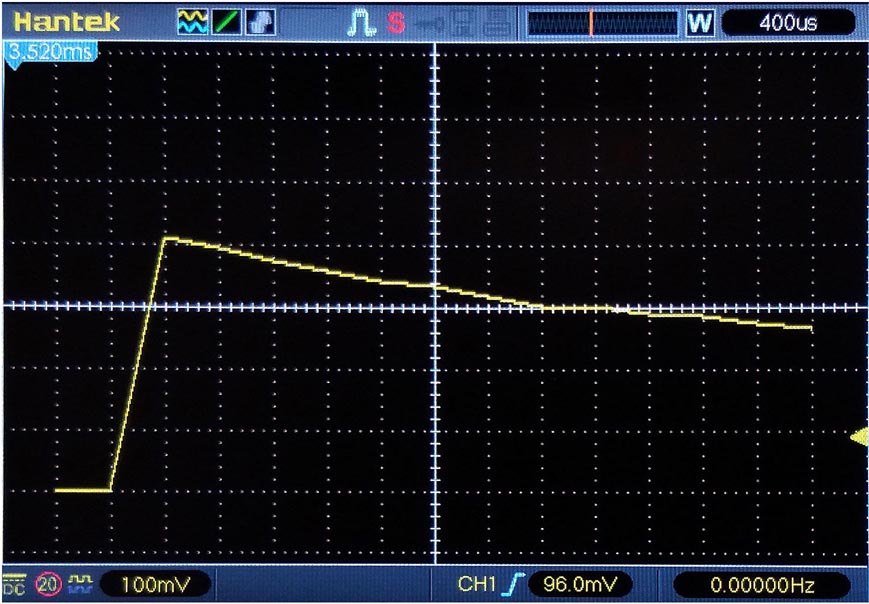

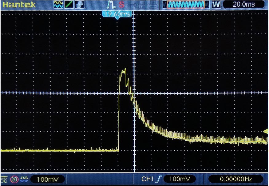

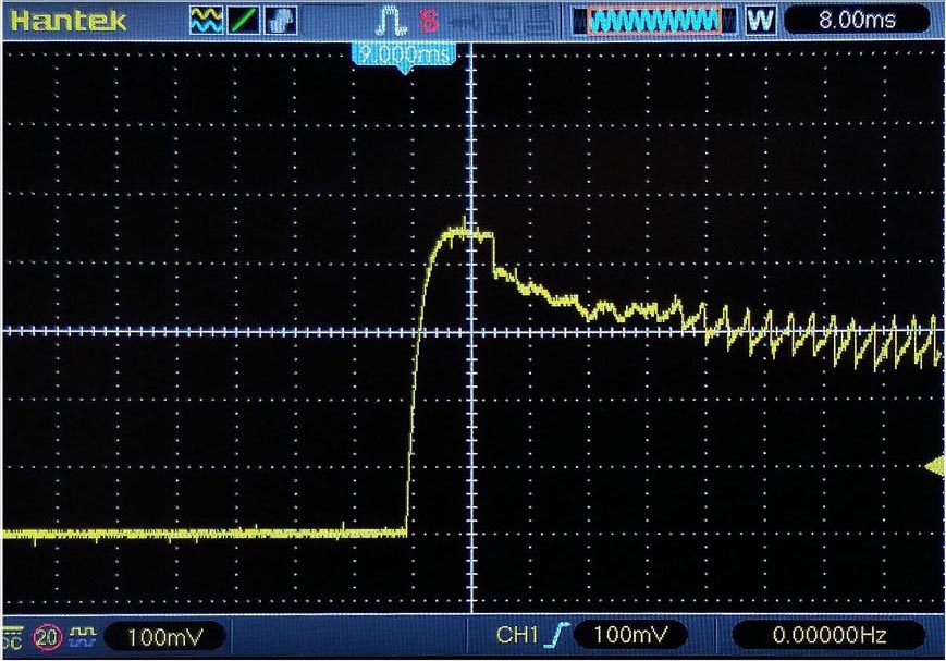

На Рисунке 1 изображены осциллограммы токов при пуске двигателя вентилятора, а на Рисунке 2 – осциллограммы токов при включении лампы фары.
а) Осциллограммы токов при работе электродвигателя вентилятора. Масштаб по вертикали 10 А/деление. б) Осциллограммы токов при работе электродвигателя вентилятора. Масштаб по вертикали 10 А/деление.
в) Осциллограммы токов при работе электродвигателя вентилятора. Масштаб по вертикали 10 А/деление. г) Осциллограммы токов при работе электродвигателя вентилятора. Масштаб по вертикали 10 А/деление.
Рисунок 1. Осциллограммы токов при работе электродвигателя вентилятора. Масштаб по вертикали 10 А/деление.
На Pисунках а и 1б показана осциллограмма токов при пуске двигателя 120 Вт без крыльчатки в разных масштабах времени. На Рисунке 1в отражена работа двигателя с крыльчаткой с периодическими двукратными искусственными перегрузками. На Рисунке 1г показана осциллограмма тока с имитацией пуска заклинившего двигателя.

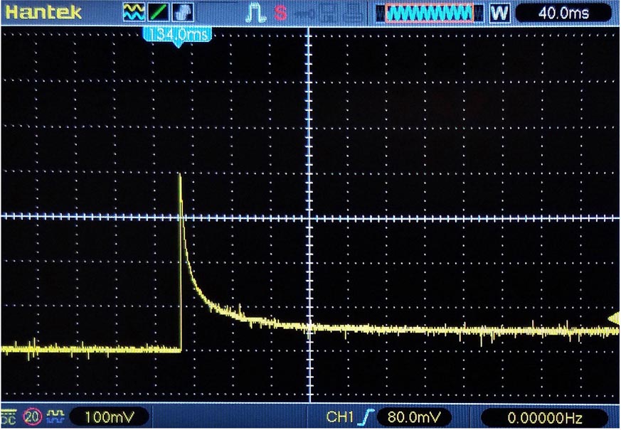

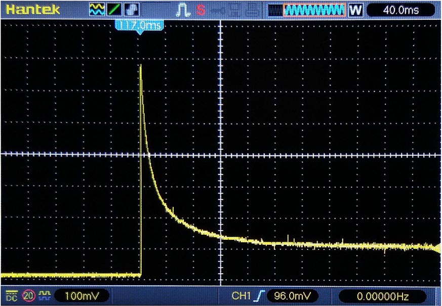

Рисунок 2. Осциллограммы токов при включении лампы накаливания фары автомобиля. Масштаб по вертикали 10А/деление.
За кадром предохранитель 20 А приказал долго жить.
Как мы видим, величина стартового тока и скорость его нарастания практически не зависят от нагрузки на исследуемый двигатель и составляют примерно четырехкратную величину тока при номинальной нагрузке.
На Рисунках 2а и 2б показаны осциллограммы токов при включении лампы ближнего света 55 Вт в разных временных масштабах.
На Рисунках 2в и 2г показаны осциллограммы токов при включении параллельно соединенных нитей ближнего и дальнего света (55 Вт + 65 Вт).

В последнем случае с естественным ростом пускового тока мы видим существенное увеличение скорости его нарастания.
Из анализа Рисунков 1 и 2 делаем вывод, что «мягкое» включение электродвигателей вентиляторов и ламп фар позволит исключить возникновения сверхтоков в цепях питания этих устройств и должно положительно сказаться на их надежности. Поэтому исходно была смонтирована и опробована в лабораторных условиях схема, показанная на Рисунке  содержащая элементы плавного пуска и регулирования оборотов двигателя или яркости ламп накаливания в фарах. Для простоты дальнейшего изложения назовем ее «базовой схемой».

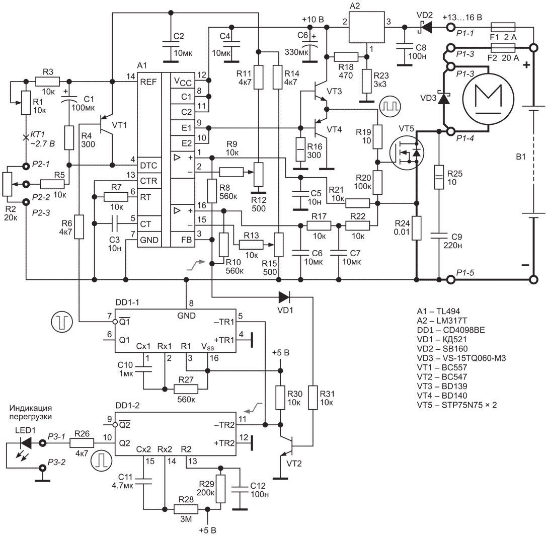

Эти функции реализует схема защиты регулятора, представленная на Рисунке 4.
Принципиальная схема регулятора оборотов электродвигателя, обеспечивающая «мягкий» старт и двухканальную защиту от перегрузок.
Рисунок 4. Принципиальная схема регулятора оборотов электродвигателя, обеспечивающая «мягкий» старт
Наличие в TL494 двух усилителей ошибки, выходы которых объединены внутри микросхемы по схеме «ИЛИ», позволяет реализовать два канала защиты с различными характеристиками.
«Быстрый» канал имеет пороговый уровень срабатывания, равный трехкратному номинальному току двигателя и суммарную длительность реакции на перегрузку около 40 мкс. «Медленный» канал, имеет пороговый уровень срабатывания, равный двукратному номинальному току двигателя и длительность реакции на перегрузку в районе 60-80 мс.
Рассмотрим схему защиты более подробно. Сигнал обратной связи снимается с резистора R24 сопротивлением 0.01 Ом, включенного в исток транзистора VT5 (2 × STP75N75). При токе в 10 ампер падение напряжения на этом резисторе составит 0.1 вольта.
«Быстрый» канал защиты содержит входной фильтр на элементах R21 и C5, эффективно подавляющий коммутационные выбросы и компаратор, выполненный на усилителе ошибки 1 (выводы 1 и 2) . Уровень срабатывания компаратора определяется напряжением на движке резистора R12.
«Медленный» канал содержит входной двухзвенный фильтр на элементах R22, C7, R17, C6, подавляющий флуктуации тока, возникающие в процессе работы электродвигателя длительностью до 80 мс, и компаратор, выполненный на усилителе ошибки 2 (выводы 15 и 16). Уровень срабатывания компаратора определяется напряжением на движке резистора R15.
Для уменьшения зоны неопределенности и, соответственно, увеличения скорости переключения, компараторы охвачены положительной обратной связью (резисторы R8 и R10). При срабатывании любого компаратора уровень напряжения на выводе 3 растет и транзистор VT2 открывается. Отрицательный перепад напряжения на его коллекторе запускает ждущий мультивибратор DD1-1, на выходе которого формируется отрицательный импульс длительностью около 100 мс, открывающий транзистор VT1. При этом напряжение на управляющем входе компаратора мертвого времени (вывод 4) увеличивается до 5 В, прекращая генерацию импульсов, управляющих силовыми транзисторами.
Конденсатор С1 начинает разряжаться через резистор R4 и открытый транзистор VT1. Резистор R4 необходим, так как при его отсутствии замедлится открывание транзистора VT1. После окончания отрицательного импульса с выхода DD1-1 транзистор VT1 закрывается, и конденсатор С1 начинает заряжаться, начиная новый цикл «мягкого» запуска.

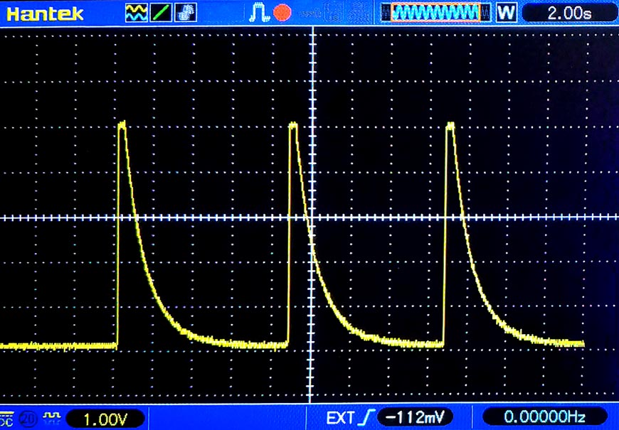

На Рисунке 5 показана осциллограмма напряжения на выводе 4 микросхемы TL494, иллюстрирующая процесс повторного запуска при срабатывании защиты.
Процесс повторного запуска при перегрузке.
Рисунок 5. Процесс повторного запуска при перегрузке.

  • На схеме рис. 4 явная ошибка: точка соединения R21 и R22 должна быть подключена к истоку VT5, а нижний вывод R20 - к минусу питания.
  • Непонятна необходимость в применении фильтра НЧ второго порядка (R22 C7 и R17 C6), если можно обойтись одиночным, рассчитав его на то же время задержки.
  • Благодарю за внимание к моей работе. Ошибку в схеме, возникшую при публикации исправим.
  • У автора в схеме только плавный пуск, а ток ключа ничем не контролируется. На мой взгляд для надежности устройства надо дополнить схему узлом контроля тока ключа и отключать шим при неисправностях вентилятора.
  • На рисунке 3 защиты ключа нет, а на рисунке 4 есть. Как и сказано в тексте при включении 4х параллельно соединенных холодных ламп 120Вт/12 в ток теоретически может достигать в моменте 200А. При этом защита срабатывает за 40 - 50 мкс отключая ШИМ. Можно еще более увеличить быстродействие защиты, блокируя затвор VT5, и в схеме есть все возможности для этого, но автор посчитал это нецелесообразным
  • Там всё правильно у автора. К автору: транзисторов STP75N275 не нашел, возможно имелся в виду stp75nf75? Еще хорошо бы указать тип R24, потому как импульсная мощность на нём довольно высока, не всякий резистор выдержит.
  • Спасибо, DIMON1117! Ошибка в схеме исправлена.
  • STP75N275 исправлено на STP75N75
  • Резистор R24 в виде металлической полосы с облужеными концами взят из серверного блока питания. Их там было три и в опытном образце регулятора установлен последний, поэтому сразу же были заказаны металлические константановые резисторы на Али. На момент заказа они были только у одного продавца. Магазин назывался FXI Electronics Co. В переводе продавца называются "резисторы пробоотборника". Я их еще не получил, так что о качестве сказать ничего не могу. Отзыв в магазине хороший.
  • возможно имеются ввиду - токовые шунты.
