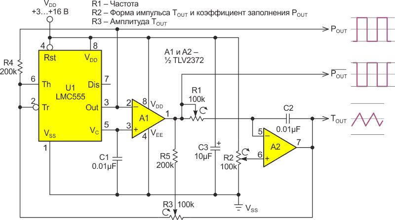

На Рисунке 1 показан новый генератор на основе КМОП таймера 555 (U1) в контуре обратной связи с интегратором на операционном усилителе A2 с rail-to-rail входами и выходом, формирующий выходной сигнал TOUT треугольной формы с регулируемой частотой (потенциометром R1), формой импульса (потенциометром R2) и амплитудой (потенциометром R3). Вот как это работает.
Генератор треугольных, пилообразных и других импульсов.
Рисунок 1. Генератор треугольных, пилообразных и других импульсов.
Интегратор A2 по своей сути является инвертирующим устройством, поэтому где-то в сигнальной цепочке необходим дополнительный инвертор, чтобы компенсировать инверсию и позволить A2 создать положительную обратную связь для U1. Эту работу выполняет усилитель A1, хотя обязанности простого инвертора, вероятно, немного унизительны для уважающего себя операционного усилителя.

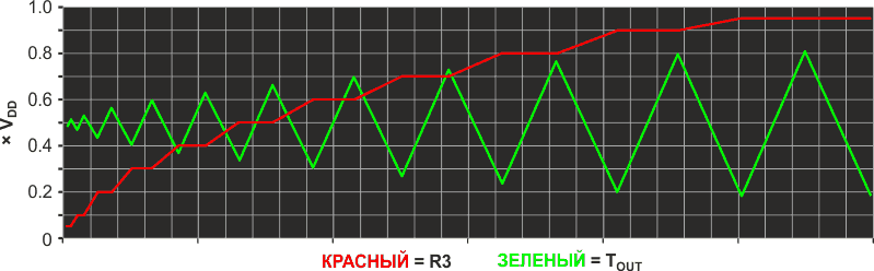

На Рисунке 3 показано, как амплитуда управляется цепью обратной связи R3, R4, R5 при изменении напряжения обратной связи от значения, близкого к нулю (потенциометр R3 полностью вывернут против часовой стрелки) до 2VDD/3 (R3 полностью вывернут по часовой стрелке). Последнее значение в два раза превышает обычный для таймера 555 размах колебаний VDD/3. Работа схемы основана на суммировании регулируемых соотношений импульсов POUT и –POUT с линейно изменяющимся выходным напряжением интегратора A2 до того, как составной сигнал поступит на выводы Th (порог) и Tr (запуск) таймера U1. Это суммирование смещает точки смены направления интегрирования микросхемы A2. Импульсы TOUT остаются симметрично центрированным относительно уровня VDD/2.
Зависимость амплитуды TOUT от положения движка потенциометра R3. (0 - поворот против часовой стрелки до упора, 1 - поворот по часовой стрелке до упора).
Рисунок 3. Зависимость амплитуды TOUT от положения движка потенциометра R3. (0 – поворот против
часовой стрелки до упора, 1 – поворот по часовой стрелке до упора).
Обратите внимание, что R3 не влияет на амплитуды импульсов POUT или –POUT, которые всегда имеют размах от VSS до VDD.
На частоту колебаний влияют изменения амплитуды и формы импульсов, но форма импульсов и амплитуда не зависят от частоты и друг от друга. Поэтому самый простой способ регулировки – сначала настроить форму импульсов (R2) и амплитуду (R3), а затем установить частоту (R1). Это сведет к минимуму необходимость в повторяющихся взаимозависимых корректировках.
Емкость 0.01 мкФ, показанная для конденсатора C2, подходит для рабочих частот килогерцового диапазона, но, разумеется, ее можно изменить почти для любого необходимого диапазона, увеличив C2 для более низких частот и уменьшив для более высоких.
Все выходы имеют активную буферизацию и низкое выходное сопротивление, что делает их нечувствительными к нагрузке и редко требует дополнительных буферов.
Температурная стабильность в основном зависит от температурных коэффициентов резисторов и конденсаторов, поскольку LMC555 и TLV2372 в этом отношении превосходны.
Общий ток потребления будет зависеть от напряжения VDD, рабочей частоты и выходной нагрузки, но обычно он составляет менее 3 мА. Этот генератор способен работать при напряжении питания до 3 В – более низком, чем большинство других генераторов пилообразного напряжения на основе таймера 555.
