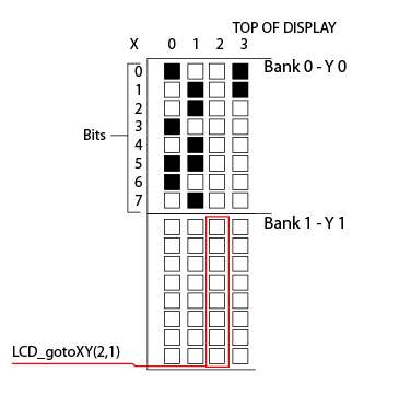

Дисплей на базе контроллера PCD8544 работает довольно странным образом, поэтому мы остановимся на этом моменте.
Разрешение дисплея 84×48 точки и адресация по оси Х осуществляется от 0 до 83, по оси Y – от 0 до 5, однако по оси Y это 6 банков точек. Каждый банк пикселей имеет 8 точек в высоту и 84 точки в ширину. Таким образом, мы можем представить восемь точек по оси Y как 1 байт. Как вы знаете 1 байт состоит 8 бит, и если бит равен 1, это соответствует включенной точке на дисплее, например, если все восемь бит равны 1, вы получите 8 черных точек по оси Y. Иллюстрация ниже поясняет этот процесс.
Работа с дисплеем Nokia 3310
Каждый раз после отображения пикселев на дисплее по оси Y, адрес (позиция) по оси X автоматически инкрементируется, что очень удобно. Если вы находитесь на последнем байте банка пикселей, то позиция смещается на первый байт следующего банка, и если вы находитесь внизу дисплея, то отображение следующих пикселей начнется с верхней позиции дисплея.
Помните, что первый бит соответствует верхнему пикселю, а восьмой бит – нижнему пикселю в банке пикселей по оси Y.
Для записи пикселей в дисплей используется функция LCD_writeData(data) в программном обеспечении микроконтроллера. Функция отображает 8 пикселей в текущей позиции XY, перезаписывая существующие данные в этой позиции.
Также пользователь может посылать команды управления дисплеем при помощи функции LCD_writeCommand(data). Есть не много команд, которые могут быть переданы дисплею и которые представляют интерес после его инициализации. Вот некоторые из них, которые будут использоваться Вами чаще всего:
  • 0b00001000 – отображение пустого экрана (команда не очищает экран)
  • 0b00001100 – нормальный режим (отключение режима инверсии, режима пустого экрана, режима включенния всех пикселей)
  • 0b00001001 – все пиксели дисплея включены (команда не очищает экран)
  • 0b00001101 – инверсный режим
Для перемещения в позицию XY используется функция LCD_gotoXY(X, Y), где координаты указываются в формате:
  • 0b01000YYY – перемещение в позицию 0bYYY по оси Y (заменить Y нужным бинарным кодом позиции)
  • 0b1XXXXXXX – перемещение в позицию 0bXXXXXXX по оси X (заменить X нужным бинарным кодом позиции)

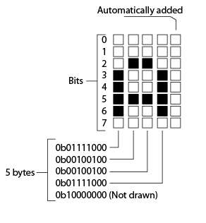

Подготовка собственных шрифтов
Создать свои символы для отображения на дисплее очень просто. Каждый символ займет до 5 байт, т.е. для отображения многих символов достаточно 8×5 пикселей. Для ускорения доступа к символам их коды расположены в памяти микроконтроллера AVR, массив с данными имеет имя "font" и находится в файле Atmega8_LCD.h.
Самый простой путь подготовить свои символы – это переписать уже существующие данные в массиве font. Необходимо удалить все, что находится между фигурными скобками в этом массиве:
static const unsigned char font[] = {
//удалить все что находится здесь
Далее подготавливаете свой массив данных для символов, но помните что для каждого символа необходимо 5 байт. Например, для символ «пробел», вы наверное уже представляете, какие данные будут в массиве:
0b00000000, // *пробел*
0b00000000,
0b00000000,
0b00000000,
0b00000000,
Если по каким-либо причинам не хотите использовать все пять байтов, можно использовать специальный код 0b10000000 (вместо пятого байта). Таким образом можно получить расстояние в 1 пиксель между символами автоматически (см. иллюстрацию ниже).
дисплей Nokia 3310
Пример описания в массиве данных заглавного символа «А»:
0b01111000, // Символ «A»
0b00100100,
0b00100100,
0b01111000,
0b10000000, // Пропустить последний пиксель
