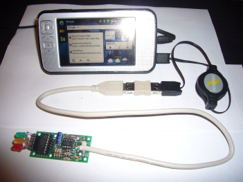

Использование устройства с Nokia N800
Устройство i2c_tiny_usb работает на различных компьютерах. Один из наиболее интересных Nokia N800. Вам потребуется задействовать режим USB хоста на вашем N800, чтобы использовать с ним i2c-tiny-usb.
Конвертер USB-I2C на ATtiny

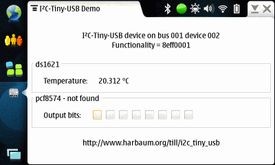

Демо приложение (включенное в i2c-tiny-usb архив) можно легко установить на N800 с репозитория harbaum.org, используя кнопку «Instal»” ниже. После того, как оно будет установлено, его можно запускать из дополнительного меню. Текущий выпуск содержит файл правил udev, разрешающий доступ пользователей к i2c-tiny-usb, и таким образом не требуя более привилегий пользователя root. Ниже представлен снимок экрана моего N800 c i2c-tiny-us, оборудованным термодатчиком DS1621.
Демо программа i2c_usb в настоящий момент поддерживает две микросхемы – клиента I2C: датчик температуры DS1621 и параллельный порт PCF8574 (подключите к нему несколько светодиодов и посмотрите что будет). Поддержку других чипов также легко реализовать, просто используйте вышеприведенный источник.
