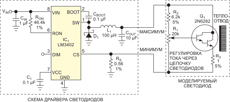

Твердотельные осветительные приборы быстро набирают популярность. Хотя их эффективность выше, светодиодам, производящим дешевый свет, часто требуются сложные схемы драйверов.
Тестирование драйвера с использованием светодиодов – решение хотя и простое, но дающее только типовые результаты, поскольку тесты не учитывают наихудших параметров светодиодов и во время отладки драйвера часто генерируют нежелательные свет и тепло. Несмотря на то, что использование постоянного сопротивления может показаться подходящим подходом, резистор аппроксимирует светодиодную нагрузку только в одной точке вольтамперной характеристики. Электронная нагрузка может оказаться более полезным подходом. Однако контуры регулирования схем драйверов и электронных нагрузок часто становятся причиной неустойчивости и самовозбуждения системы.
На Рисунке 1 показан типичный драйвер светодиода, нагруженный на недорогую схему, моделирующую светодиод. Модель светодиода точно имитирует реальный светодиод при программируемом пользователем пороговом напряжении. Простой источник тока на транзисторе Дарлингтона Q1 поддерживает широкий диапазон пороговых напряжений светодиодов. Единственное что ограничивает мощность, которую может рассеивать смоделированный светодиод, – это размеры радиатора, на который устанавливается Q1, и характеристики самого транзистора.
Эту схему можно использовать для быстрого тестирования светодиодного драйвера при минимальных, типовых и максимальных значениях параметров светодиодов.
Рисунок 1. Эту схему можно использовать для быстрого тестирования светодиодного драйвера при минимальных,
Схему можно легко настроить для любого напряжения на светодиодах. Подайте постоянное напряжение на смоделированный светодиод. Настраивайте схему потенциометром R1 до тех пор, пока ток в схеме не достигнет нужного значения. Можно скорректировать излом характеристики, немного изменив сопротивление резистора R3, хотя этот шаг обычно не требуется.

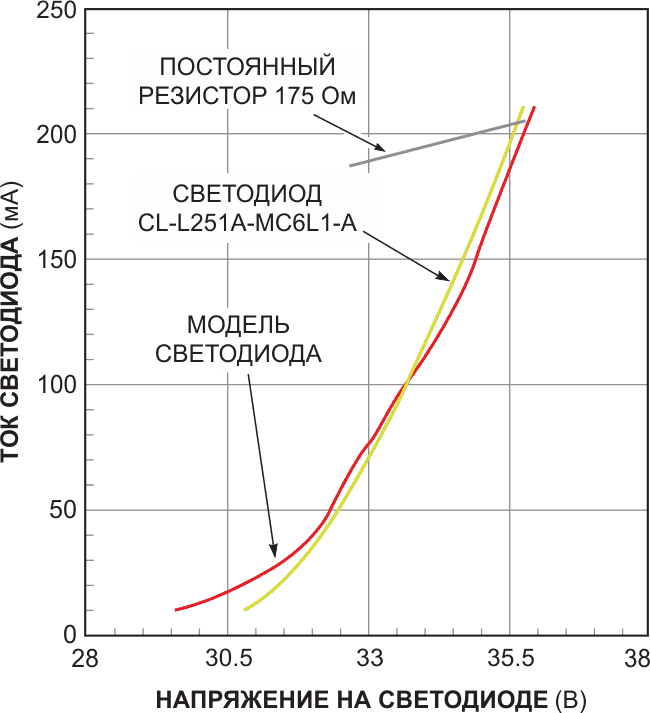

На Рисунке 2 сравниваются вольтамперные характеристики смоделированного светодиода с характеристиками реального светодиода и постоянного резистора.
Характеристики смоделированного и реального светодиодов близки. Нагрузка в виде постоянного резистора соответствует реальной только в одной точке кривой.
Рисунок 2. Характеристики смоделированного и реального светодиодов близки.
Мягкий начальный участок характеристики смоделированного светодиода точно имитирует характеристику настоящего светодиода. Кроме того, модель быстро перенастраивается для тестирования характеристик светодиода в минимальных и максимальных режимах, давая уверенность в том, что схема будет работать при любых условиях нагрузки.
