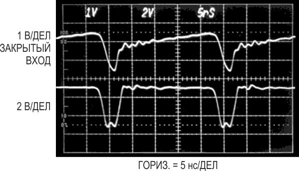

Работа ПНЧ на частоте 40 МГц
Рисунок 2. Работа ПНЧ на частоте 40 МГц. Осциллограммы сигналов задающего генератора,
полученные на осциллографе реального времени с полосой пропускания 670 МГц,
включают сигнал на коллекторе транзистора Q1 (осциллограмма A) и на эмиттере
Q2 (осциллограмма B). Очевидна характеристика работы в режиме нарастания и сброса;
длительность сброса 6 нс позволяет использовать частоту повторения 100 МГц.
Реализовать заявленные характеристики этой схемы позволяют некоторые специальные методы. Ток утечки диода D1 доминирует над всеми паразитными токами на входе инвертора I1, следовательно, транзистор Q1 всегда должен отдавать ток, поддерживая колебания для обеспечения работы на частотах до 1 Гц. Шкала частот 100 МГц устанавливает жесткие ограничения на период колебаний задающего генератора. Для полной последовательности нарастания и сброса может быть отведено всего 10 нс. Основным ограничителем скорости является интервал сброса. На Рисунке 2 (осциллограмма B) показан интервал 6 нс, вполне соответствующий допустимому пределу в 10 нс.

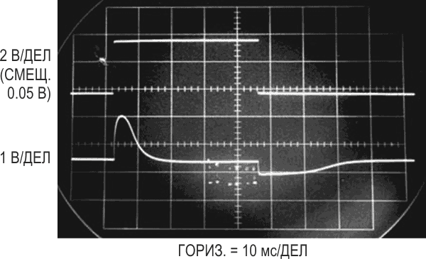

тклик (осциллограмма B) на скачок входного напряжения (осциллограмма A) показывает время установления 30 мс в суммирующей точке Σ
Рисунок 3. Отклик (осциллограмма B) на скачок входного напряжения (осциллограмма A)
показывает время установления 30 мс в суммирующей точке Σ. Конденсатор 1 мкФ
между входом и выходом усилителя A1 формирует отклик, стабилизируя контур
обратной связи. «Обрезанный» отклик на отрицательный скачок входного
напряжения обусловлен ограничением суммирующего узла.
