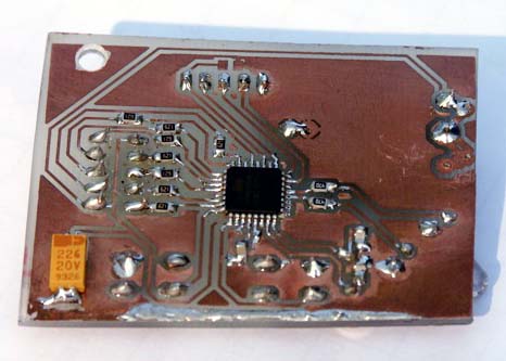

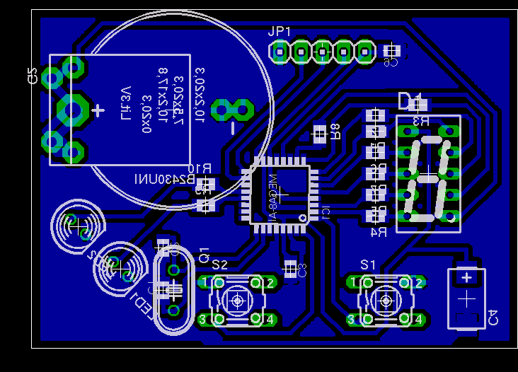

Печатная плата
Плата разработана для использования в качестве медиатора. Плата представлена ниже:
Оптической прибор для настройки струнных музыкальных инструментов
Кликните для увеличения
Список деталей
Количество
Деталь
1
ATmega48-20AU
Микроконтроллер
1
8,0000-HC49U-S
8 МГц Кварцевый резонатор
3
CR 2032
Батарейка (набор из 3)
1
KZH 20-1
Модуль для установки батарей
2
NPO-G0805 22 пФ
Конденсатор для кварцевого резонатора
2
SMD-0805 47 Ом
Резистор для светодиодов
8
SMD-0805 560 Ом
Резистор для семисегментного индикатора
2
LED 5-4500 RT
Светодиод для струн
2
X7R-G0805 100 нФ
Конденсатор
2
TASTER 3301
Переключатель
1
SMDTAN.22/20
Конденсатор
1
SA 39-11 GN
7 сегментный дисплей
