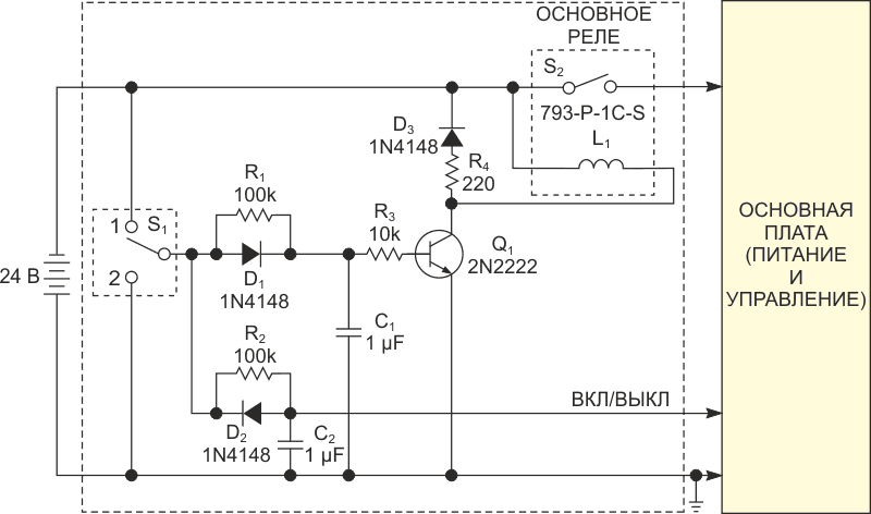

В двух предыдущих статьях были описаны простые способы автоматического отключения батареи от нагрузки по истечении заданного времени работы, позволяющие продлить срок службы батареи [1 и 2]. Эти схемы имеют незначительные потери в режиме ожидания, но некоторый ток все же потребляют. В схеме, представленной в этой статье, предлагается более простой способ реализации той же функции с меньшим количеством компонентов и без потребления энергии в режиме ожидания (Рисунок 1). Активирует и деактивирует схему цепь, состоящая из элементов R2, D2 и C2. Дополнительный сигнал управления подключением/отключением основной платы задерживается относительно сигнала включения/выключения батареи.
Для отключения батарейного питания в этой схеме использует реле.
Рисунок 1. Для отключения батарейного питания в этой схеме использует реле.
При установке переключателя S1 во включенное положение 1 батарея 24 В быстро заряжает конденсатор C1 через диод D1. Это напряжение открывает и насыщает транзистор Q1. Транзистор активирует катушку реле L1, подключая батарею к основной плате питания и управления. При этом конденсатор С2 медленно заряжается через резистор R2 сопротивлением 100 кОм, формируя управляющий сигнал ВКЛ/ВЫКЛ с некоторой задержкой относительно замыкания реле. Это происходит после установления напряжения питания силового каскада и схемы управления.
При установке переключателя S1 в выключенное положение 2 конденсатор C1 при закрытом диоде D1 медленно разряжается через резистор R1, задерживая выключение транзистора Q1. Прежде чем Q1 закроется, конденсатор C2 быстро разряжается через диод D2, сигналом ВКЛ/ВЫКЛ указывая на то, что управляющая схема должна отключить питание. Реле выключается при минимальном токе. Когда транзистор Q1 выключается, ток катушки реле спадает через резистор R4 и диод D3. Реле размыкается, отсоединяя основную плату от батареи. В выключенном состоянии ток не протекает ни в цепи включения/выключения платы управления, ни в основной плате.
