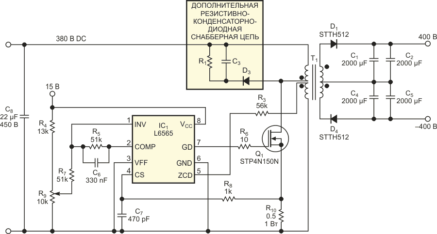

На Рисунке 1 показан силовой каскад зарядного устройства на основе микросхемы L6565. Режим BCM реализуется с помощью второй первичной обмотки трансформатора T1, подключенной к выводу ZCD датчика тока микросхемы L6565. Напряжение на этой обмотке является уменьшенной копией напряжения сток-исток силового MOSFET Q1. Когда схема прерывает ток вторичной обмотки, что указывает на полное размагничивание трансформатора, она обнаруживает первый минимум по окончании звона, и L6565 включает MOSFET. Благодаря этому устраняются нерабочие фазы и поддерживается работа в BCM. Это значительно сокращает время зарядки накопительных конденсаторов.
Обратноходовое зарядное устройство для конденсаторов работает в режиме граничной проводимости.
Рисунок 1. Обратноходовое зарядное устройство для конденсаторов работает в режиме граничной проводимости.

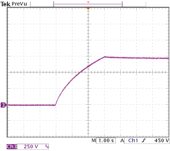

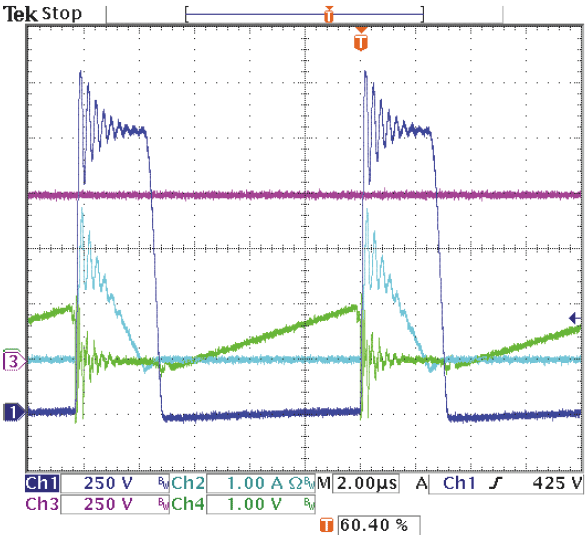

В начале цикла зарядки выходное напряжение низкое из-за больших значений емкости. Ток вторичной обмотки медленно уменьшается. Отраженное напряжение на первичной обмотке слишком мало для срабатывания вывода ZCD микросхемы L6565. Поэтому внутренний таймер начального запуска микросхемы L6565 в начале зарядки устанавливает частоту переключения 2.5 кГц. Выходное напряжение на накопительных конденсаторах увеличивается до точки, в которой частота переключения становится переменной из-за размагничивания сердечника трансформатора. Из Рисунка 2 видно, что как только ток вторичной обмотки (Канал 2) становится равным 0 A, силовой MOSFET включается, и напряжение сток-исток уменьшается (Канал 1). В это время ток первичной обмотки снова увеличивается (Канал 4). При выходном напряжении, близком к напряжению полного заряда, частота переключения составляет примерно 100 кГц. На Рисунке 3 показано изменение общего напряжения 750 В на конденсаторах C1, C2, C4 и C5 в течение 3-секундного времени зарядки.
Когда ток вторичной обмотки достигает 0 A, MOSFET включается, и ток первичной обмотки нарастает от нуля.
Рисунок 2. Когда ток вторичной обмотки достигает 0 A, MOSFET
Напряжение на выходном конденсаторе достигает своего полного уровня примерно за 3 секунды.
Рисунок 3. Напряжение на выходном конденсаторе достигает
Осциллограммы на Рисунках 2 и 3 представляют результаты измерений в прототипе устройства зарядки конденсаторов, в котором использовались контроллер L6565 и силовой MOSFET STP4N150. Маломощный каскад коррекции коэффициента мощности на основе контроллера L6562 вырабатывает для входной шины постоянное напряжение 380 В. Такая конфигурация обеспечивает не только постоянное напряжение для шины, но и высокий коэффициент мощности во время фазы зарядки.
