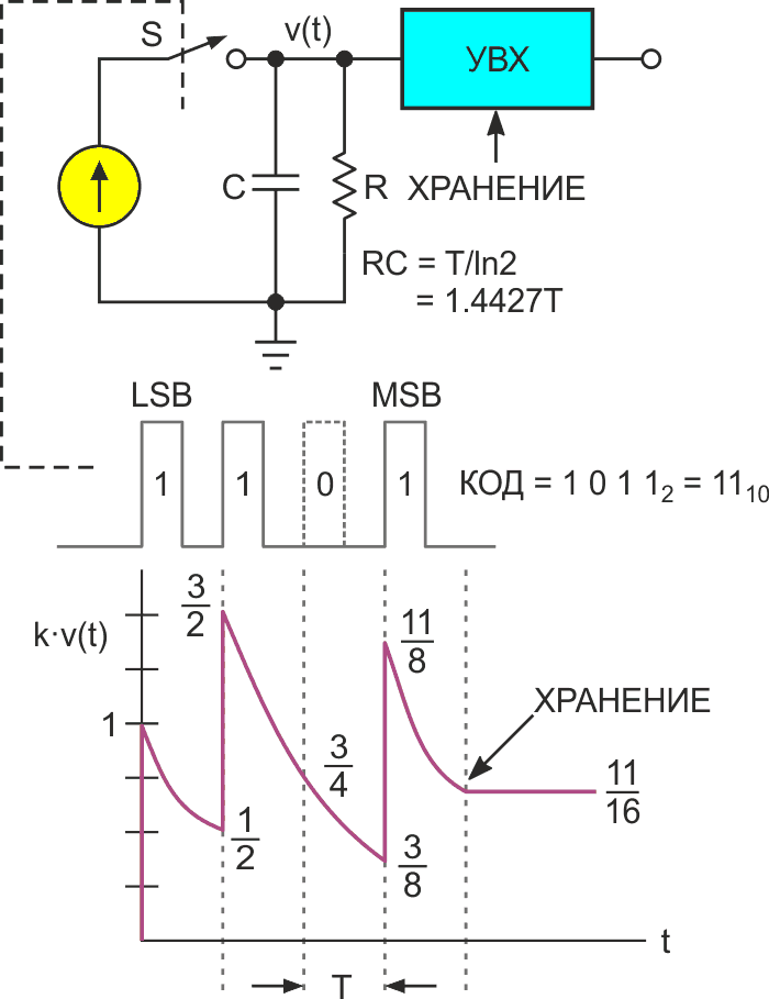

Если вам нужно быстро и недорого преобразовать двоичное число в пропорциональное аналоговое напряжение, есть один отличный (и легко реализуемый удаленно) способ сделать это:
  1. Преобразуйте двоичное число в битовый поток младшим битом (LSB) вперед.
  2. Введите результирующий поток в RC-цепочку с постоянной времени
  3. RC = T/ln2, где T – интервал между битами.
  4. Зафиксируйте конечное интегрированное напряжение в конце входной строки битов с помощью устройства выборки-хранения (УВХ).
Этот метод концептуально представлен в виде ЦАП на основе декодера Шеннона (Shannon decoder DAC, SDD) [1] на Рисунке 1.
Концепция ЦАП на основе декодера Шеннона.
Рисунок 1. Концепция ЦАП на основе декодера Шеннона.

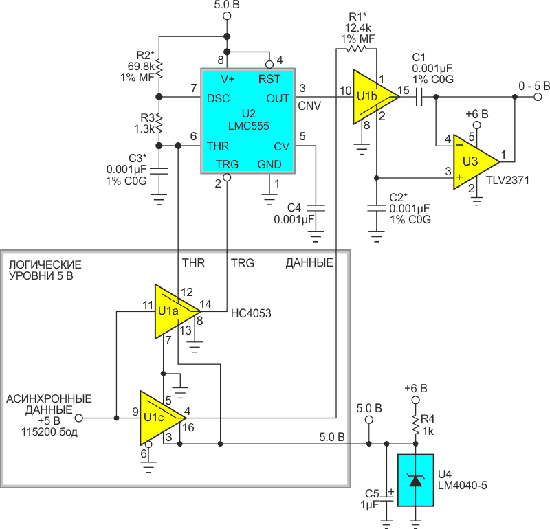

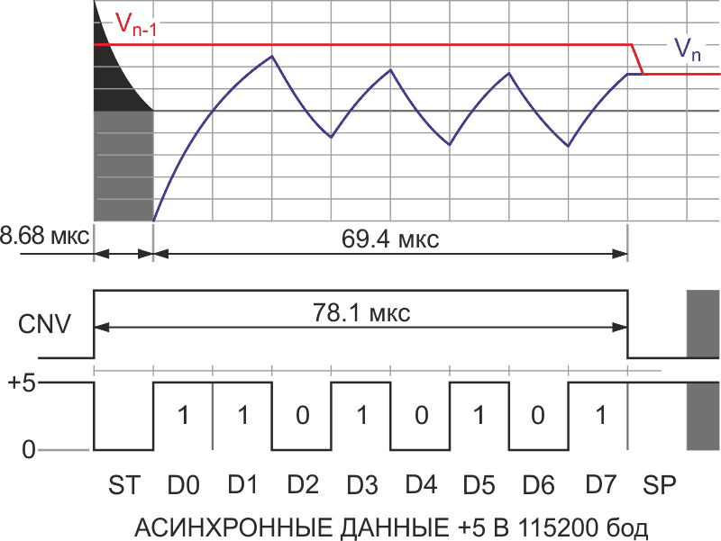

На Рисунке 2 показан SDD для асинхронных последовательных данных c 5-вольтовыми уровнями, которые мог бы выводить UART микроконтроллера, а на Рисунке 3 – его временная диаграмма. Вот как это работает.
Временная диаграмма преобразования SDD для 5-вольтовых логических уровней.
Рисунок 3. Временная диаграмма преобразования SDD для 5-вольтовых
логических уровней.
Последовательная передача байтов (при T = 8.68 мкс = 115200 бод) для цифро-аналогового преобразования выполняется в соответствии со стандартным форматом UART и начинается со стартового бита «0». Это запускает таймер U2 555 через коммутатор U1a и начинает цикл преобразования
переключая коммутатор U1b для изоляции запоминающего конденсатора C2 (который хранит результат предыдущего преобразования) и подключения конденсатора выборки C1 к входному интегрирующему резистору R1. Обратите внимание, что постоянная времени
по существу идентична теоретической постоянной времени Шеннона T/ln(2) и при использовании компонентов с указанными номиналами отличается от идеальной всего на 0.13%. (Здесь поправка RON(U1c + U1b) учитывает сопротивления открытых коммутаторов U1c и U1b).
Коммутатор U1c преобразует логические уровни в уровни, определяемые опорным напряжением микросхемы U4, и подает результирующий битовый поток с точными уровнями 0/+5.0 В в цепь R1C1. Процесс преобразования продолжается в течение времени 8T = 69.4 мкс. Затем уровень сигнала CNV на выходе таймера U2 вновь становится низким, заставляя коммутатор U1b передать накопленный на C1 заряд результата преобразования в конденсатор C2, а оттуда на выход повторителя напряжения U3 с единичным усилением.
После этого U2 сбрасывается, подготавливая схему к ответу на следующий цикл ввода данных, когда приходит следующий стартовый бит, завершающий процесс:

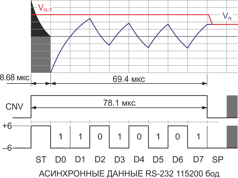

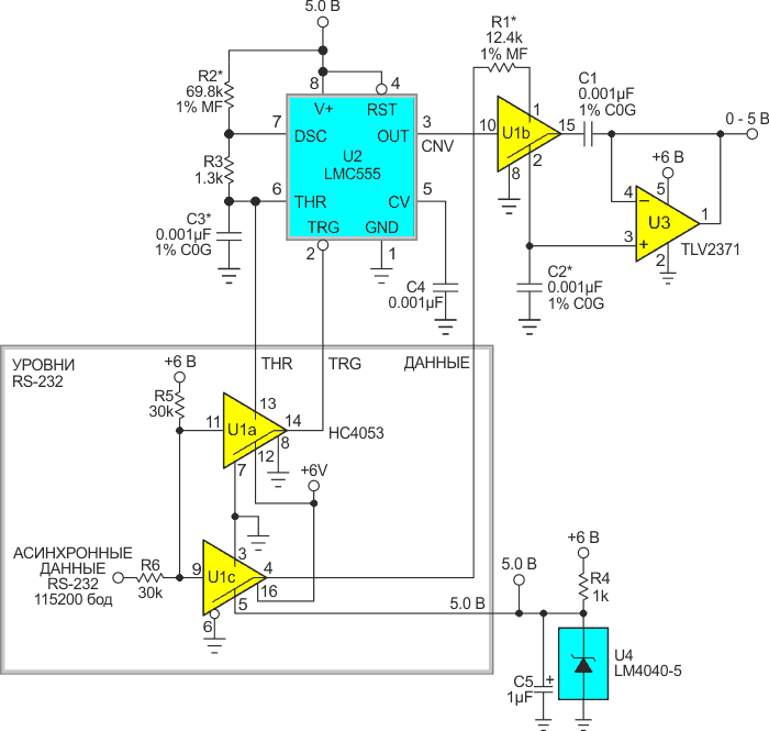

Биполярные уровни сигналов интерфейса RS-232 с их превосходной помехоустойчивостью также могут быть легко адаптированы с помощью другой конфигурации интерфейсных коммутаторов U1a и U1c, показанной на Рисунке 4.
Получившаяся в результате этих изменений временная диаграмма преобразования приведена на Рисунке 5.
Временная диаграмма преобразования SDD для сигналов с уровнями RS-232.
Рисунок 5. Временная диаграмма преобразования SDD для сигналов
с уровнями RS-232.
