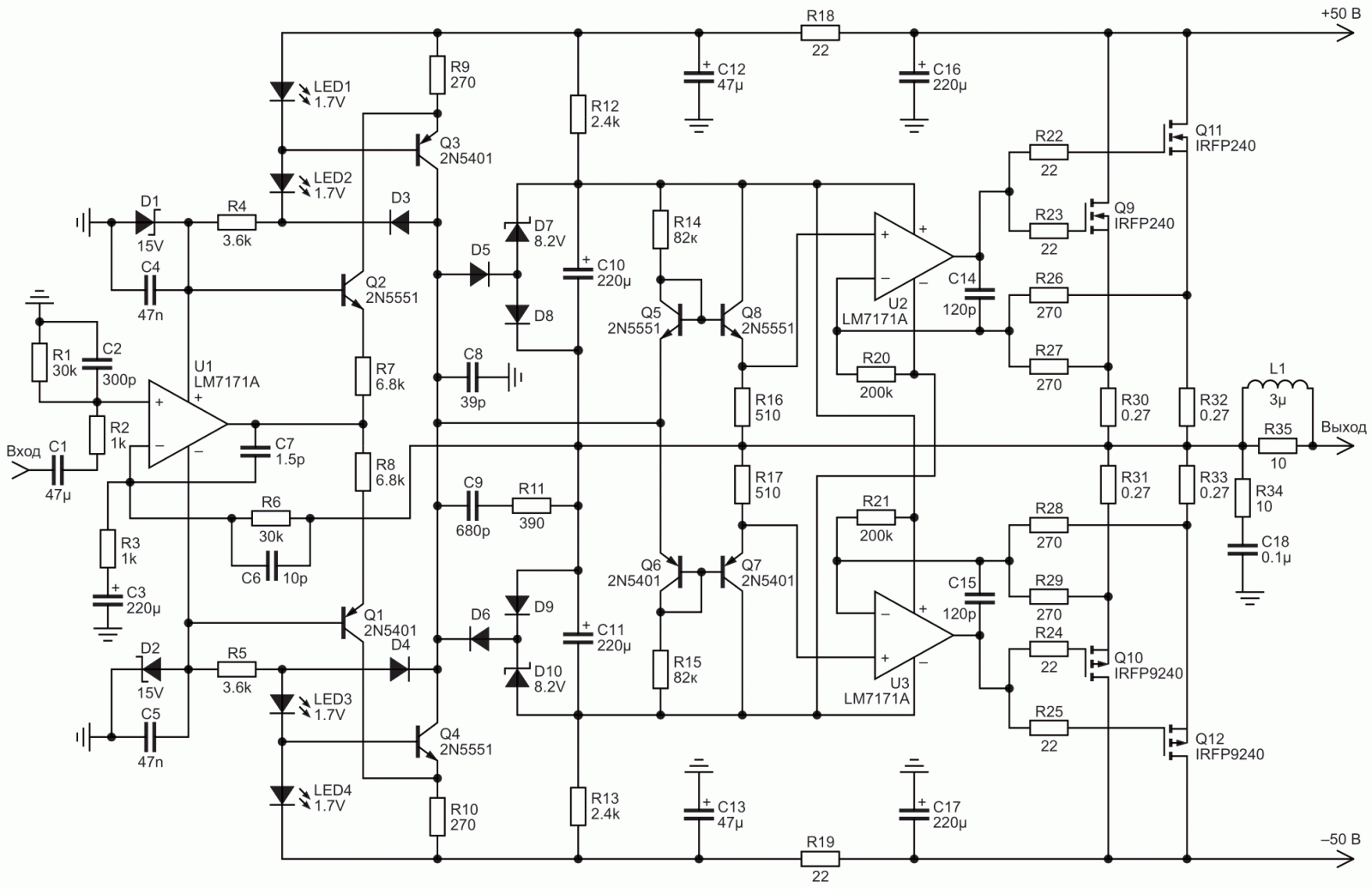

Термостабильный усилитель мощности, как и большинство усилителей, состоит из усилителя напряжения и выходного каскада. Схема представлена на Рисунке 1. В усилителе напряжения входной сигнал проходит через высокочастотный фильтр R2-C2 с полосой пропускания 360 кГц и усиливается операционным усилителем U1, который обеспечивает термостабилизацию нуля и низкий уровень искажений всего усилителя. Далее сигнал усиливается каскадами с общей базой на высоковольтных транзисторах Q1-Q4 и увеличивает размах до необходимых ±45 В. Затем с помощью транзисторов Q5-Q8 сигнал расщепляется на положительную и отрицательную полуволны. Каждая полуволна усиливается своим усилителем мощности, состоящим из операционного усилителя U2 (U3) и мощных выходных транзисторов Q9-Q11 (Q10-Q12). Токи усилителей полуволн суммируются и подаются на выход. С помощью резисторов R20 и R21 подается смещение на инвертирующие входы операционных усилителей U2 и U3. Таким образом выходные транзисторы переводятся в режим работы с контролируемыми токами покоя и минимума. Такой режим называют «экономичным А» или «супер-А». В этом режиме коммутационные искажения, возникающие при переключении мощных транзисторов, оказываются гораздо меньше, чем в режиме АВ. На Рисунке 2 представлена осциллограмма напряжений на резисторах R30-R33 (фактически, это токи выходных транзисторов Q9-Q12 или токи режима «супер-А»).
Принципиальная схема термостабильного 200-ваттного усилителя класса супер-А.
Рисунок 1. Принципиальная схема термостабильного 200-ваттного усилителя класса супер-А.
Операционные усилители U2 и U3 получают питание от вольтодобавки, контролируемой стабилитронами D7 и D10 типа BZX55C8V2 и диодами D8, D9. Диоды D5, D6, D8 и D9 типа 1N4148 ограничивают напряжения полуволн, поступающие на резисторы R16 и R17. Поскольку операционные усилители U2 и U3 по принципу работы обратной связи обеспечивают равенство напряжений на резисторах R16-R17 и на резисторах R30-R33, а через последние проходят выходные токи транзисторов Q9-Q11, эти токи ограничиваются на уровне 5.5 А на каждый транзистор. При необходимости увеличить выходные токи (например, вы хотите сделать сварочный аппарат smiley) нужно просто увеличить количество выходных транзисторов или включить последовательно с диодами D8 и D9 еще по одному транзистору, тогда выходные токи транзисторов будут ограничены на уровне 8 А на каждый транзистор. Даже при коротком замыкании выхода жесткий контроль за токами выходных транзисторов не прекращается, и транзисторы не сгорают от превышения максимального тока, но они нагреваются, и если не сгорают предохранители блока питания, через несколько минут может наступить их тепловой пробой. Ограничение выходного тока при коротком замыкании выхода и полном входном сигнале приводит к ограничению потребления тока по цепям питания на уровне 6 А, поэтому для надежного срабатывания не рекомендуется устанавливать плавкие предохранители в блоках питания номиналом более 4 А.

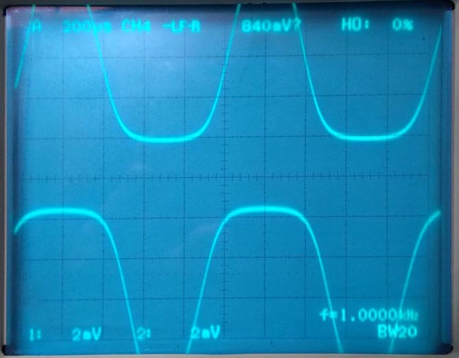

Осциллограмма напряжений на истоковых резисторах (R30-R33), показывающая токи выходных транзисторов (Q9-Q12) при работе в режиме супер-А.
Рисунок 2. Осциллограмма напряжений на истоковых резисторах (R30-R33),

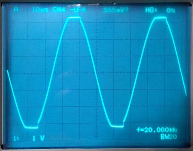

Диоды D3 и D4 типа 1N4148 улучшают форму напряжения при выходе усилителя напряжения из перегрузки входным сигналом (клиппинга). Осциллограмма «правильного» ограничения выходного напряжения входным сигналом частотой 20 кГц при нагрузке 4 Ом показана на Рисунке 3.
Осциллограмма выходного напряжения усилителя на нагрузке 4 Ом при перегрузке входным сигналом частотой 20 кГц.
Рисунок 3. Осциллограмма выходного напряжения усилителя на
частотой 20 кГц.
Операционные усилители U2 и U3 работают на входную емкость мощных полевых транзисторов, составляющую тысячи пикофарад и поэтому должны иметь большой выходной ток и высокую скорость нарастания выходного напряжения. Импульсные выходные токи этих усилителей при воспроизведении меандра достигают десятков миллиампер. Отслеживание милливольтовых сдвигов режима супер-А также требует от них термостабильного смещения нуля, а работа в усилителе напряжения U1 требует минимальных искажений на высоких частотах и при клиппинге. Нужными свойствами обладают микросхемы LM6171 и LM7171. Необходимо отметить, что LM6171 потребляет вдвое меньший ток, чем LM7171, что удобно для вольтодобавки, но имеет системный сдвиг нуля, и поэтому для LM6171 резисторы смещения разные – R20 = 270 кОм, R21 = 120 кОм. Существует микросхема с двумя операционными усилителями в одном корпусе – LM6172.
Выходной каскад с термостабильным режимом супер-А можно использовать и отдельно, так как его искажения оказываются небольшими, не более 0.11% при размахе выходного напряжения ±(1-45) В на нагрузке 4 Ом и на частотах 20 Гц - 20 кГц. При этом входное сопротивление более 40 кОм, выходное – менее 0.1 Ом, сдвиг нуля – несколько милливольт и скорость нарастания выходного напряжения более 100 В/мкс.
Такой каскад можно назвать универсальным, так как без изменения параметров каскада на выходе вместо полевых транзисторов можно использовать биполярные транзисторы Дарлингтона или составные транзисторы. Также нет необходимости подбирать пары полевых транзисторов по точному равенству напряжений отсечки затвор-исток. При разных напряжениях отсечки токи покоя и токи минимума в паре могут сильно отличаться, но операционные усилители жестко поддерживают среднее значение токов минимума и токов покоя 30/105 мА ±5 мА для любой температуры. Искажения при этом не увеличиваются. В схеме проверялись «неаудиофильские» полевые транзисторы IRFP240-IRFP9240 и IRF640-IRF9640, транзисторы Дарлингтона 2SD2560 и 2SB1647, а также пары (точнее тройки) составных транзисторов 2SD669A/2SC5200 и 2SB649A/2SA1943. Для биполярных транзисторов сопротивления резисторов R22-R25 нужно уменьшить до 10 Ом, а емкость конденсаторов С14-С15 увеличить до 510 пФ.
Коэффициент усиления усилителя, равный 30 дБ, определяется цепью отрицательной обратной связи (ООС) R6, C6, R3 и C3. Глубина ООС на частоте 1 кГц составляет 110 дБ, а на частоте 20 кГц – 75 дБ. Запас 11 дБ по амплитуде (на частоте13 МГц) и 41 градус по фазе (на частоте 5.7 МГц) гарантируют устойчивую работу усилителя. Коэффициент гармоник c учетом шумов (THDN) на частотах 20 Гц - 20 кГц и мощностях до 200 Вт на нагрузке 4 Ом не превышает 0.002 %.

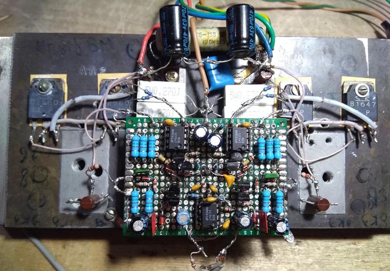

Фото макета усилителя показано на Рисунке 5. Маломощную часть схемы, все элементы которой находятся левее выходных транзисторов Q9-Q12, можно за несколько часов спаять на макетной плате размером пять на семь сантиметров. Влияние пульсаций источников питания усилителя (PSRR) не более –90 дБ на частотах 0 - 100 кГц. Однако на частотах 10 - 20 кГц наводки на маломощную часть схемы идут от проводов с мощными выходными токами и токами цепей питания.
Фото макета усилителя. Маломощная часть усилителя выполнена на макетной плате размером 5 на 7 см. Выходные транзисторы Дарлингтона 2SD2560 и 2SB1647.
Рисунок 5. Фото макета усилителя. Маломощная часть усилителя выполнена на макетной
Поэтому макетную плату необходимо размещать симметрично относительно проводов с большими токами и не приближаться к ним ближе, чем на 3-4 сантиметра. Провода питания нужно скручивать, а индуктивность L1 смещать к выходным клеммам усилителя.
