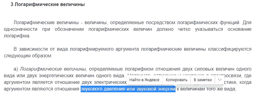

Как мы слышим?
Человек воспринимает звук, а точнее звуковое давление, барабанной перепонкой. Звуковое давление указывается в логарифмической шкале. Вот даже ГОСТик на это и картинка оттуда:
Логарифмический регулятор громкости
Получается у нас не линейное восприятие звука, но логарифмическое. Никогда не задумывайтесь хорошо это или плохо, просто нужно принять как данность.
Это всё от звукового давления. Получается, что линейная регулировка громкости (амплитуды выходного сигнала на громкоговорителе) не будет линейной для нашего уха.

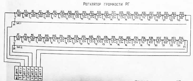

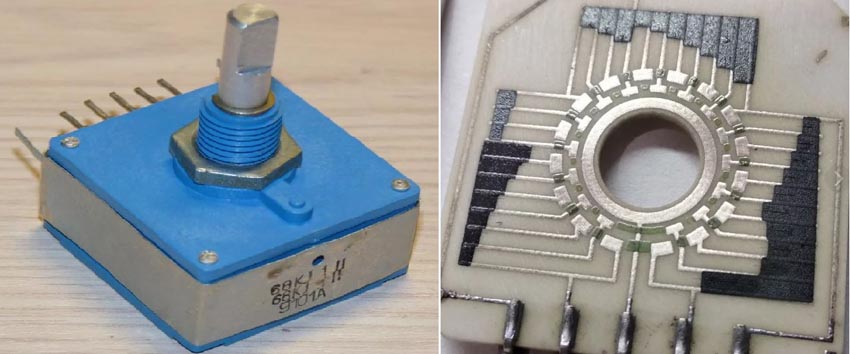

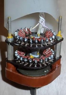

В прошлой стране (СССР) выпускали усилители, которые имели такого рода регуляторы громкости. Например, усилитель «Корвет»:
И усилитель «Кумир»:
Последний, кажется, что выглядит технологичнее и круче, но из моего наблюдения он начинал хрустеть по мере стирания контактов и замыканий при переключении соседних, чего не было у более громоздкого корветовского, исполненного на выводных резисторах и на галетном переключателе.

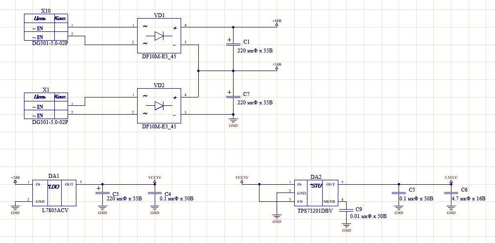

После этого подсчитал максимальную мощность потребления блоком и нарисовал схему питания. Как видно, особо ничего сложного или хитрого. Дёшево и не сердито.
Схема блока питания:

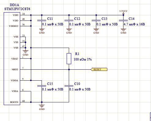

Понимая? какой «сложнейший» девайс предстоит сделать, был выбран один из самых распространённых и дешёвых контроллеров; кажется, он ещё у меня в каком то избытке дома лежал… Соответственно, отсюда родился следующий кусок схемы.
Схема питания контроллера:

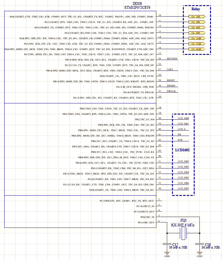

Далее очень просто понял, сколько пинов одного порта (для удобства управления прямо регистрами) мне нужно для реализации 80 шагов. Сразу занял ими половинку порта. Даже запас получился.
На удобные для трассировки пины поставил дисплей и энкодер.
А на всякий случай заложил и кварц.
Схема распиновки контроллера:

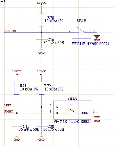

Энкодер можно подключать по разному. Кому что удобно, таймеры, прерывания, ещё что то?
Что касается резисторов. Можно использовать внутренние подтяжки, и нормально будет работать в большинстве случаев, но люблю понизкоомнее и свои.
Схема подключения энкодера:

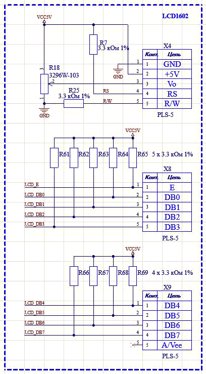

А вот с дисплеем чуть чуть интереснее, но не сильно. Ему бы уровни 5 В… Подтяжки к +5 В и толерантные пины. Тут ещё можно подстроечник добавить для регулировки яркости.
Схема подключения дисплея:

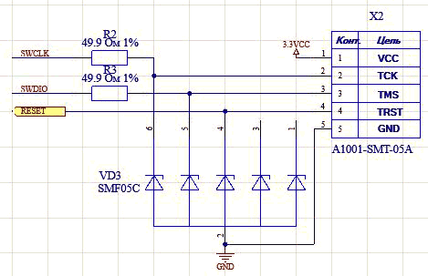

И мой любимый разъём для «шитья» с небольшой защитой.
Схема разъёма программирования:

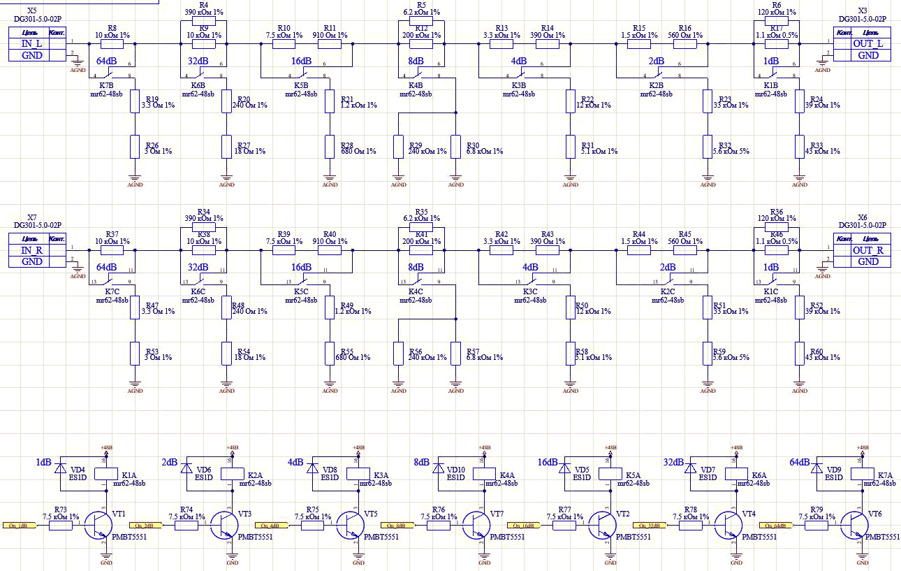

И осталось самое главное, ради чего это всё и затевалось. Аттенюатор. Резисторы можно всегда выбрать нужного номинала, каких только сейчас ни бывает в Е192-м ряду... А можно и собрать из стандартного ряда, который лежит в тумбочке под рукой. Так и вышло. Для корректной работы необходимо настроить выходы порта с подтяжкой к земле. Это обезопасит от ложных срабатываний, так как внешних резисторов от базы на землю не заложил.
Схема самого регулятора:

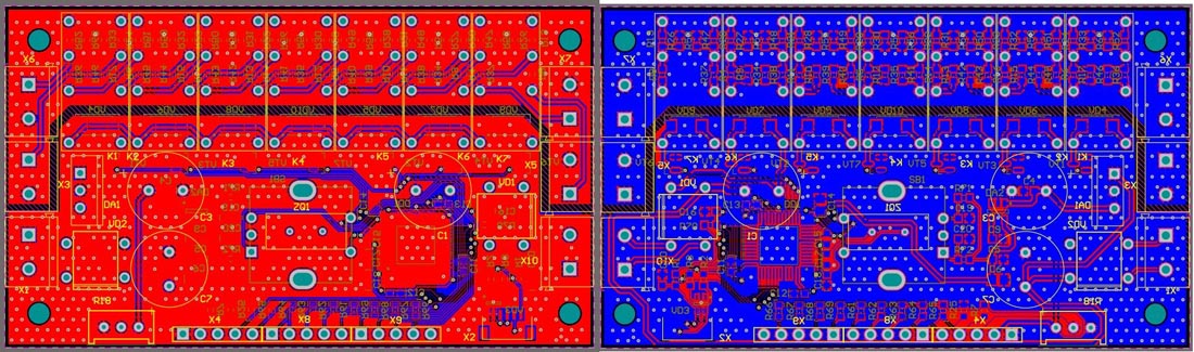

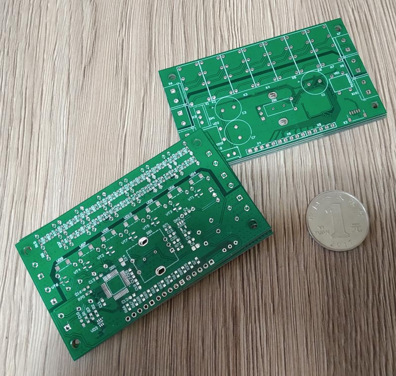

Немного про текстолит

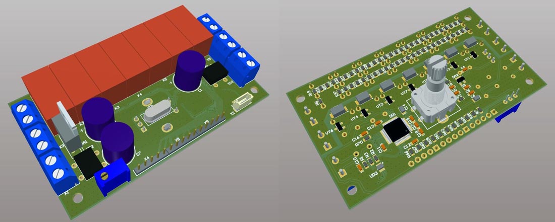

В габаритах меня никто не ограничивал, но и сильно большую плату делать особого смысла нет. Больше плата – больше цена. Скомпоновал по длине в размер плотно установленных реле. По ширине энкодер задал габариты, не налезая на реле.
Платы TOP и BOTTOM:
И вот через небольшой промежуток времени получилась двусторонняя плата. Плата простая, по стандартному классу изготовления, толщиной 1.6 мм. Так как я забыл сделать зону без меди вокруг отверстий крепления, то есть особенность: крепить плату стоит или с помощью изоляционных шайб, или пластиковыми стойками, так как при металлических возможно замыкание земель, и в некоторых случаях (далеко не всегда) образование земляной петли и появление наведённых 50 Гц в колонках. Ну, или если вы профи и в состоянии грамотно реализовать разводку земель в усилителе, то можно крепить и металлом. Кто в теме – тот понимает.
Платы в 3D:

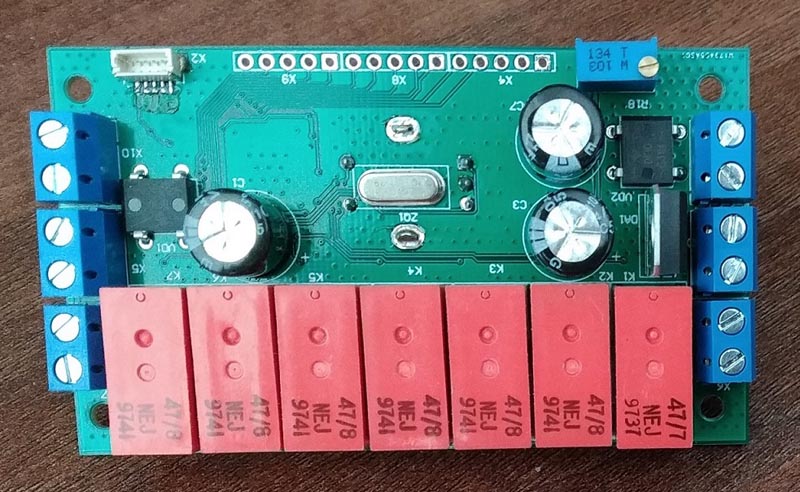

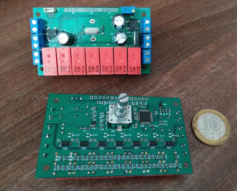

Эти платы были не срочные, и их заказали в Китае, кажется, тогда только появлялся pcbway.
Платы, полученные с производства:
Платы, собранные:

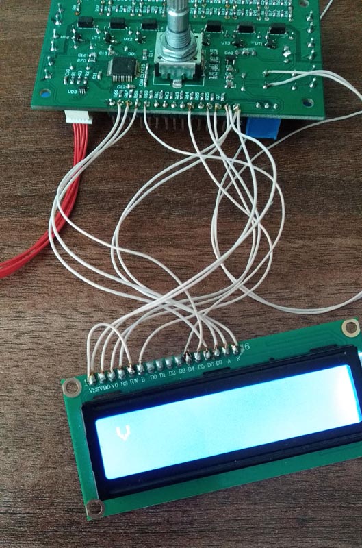

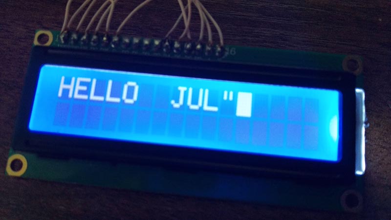

Что мы делаем, когда платы собраны? Правильно, мы прозваниваем ответственные цепи на наличие КЗ и, если всё ОК – подаём питание и мигаем светодиодом. Так как светодиодов на плате нет, то первым делом стал запуск дисплея и написание своеобразного привета миру (на самом деле товарищу).
Кстати, если кто-то не знаком с этими дисплеями:
  1. они бывают разных цветов,
  2. под них есть разные либы,
  3. есть с поддержкой разных символов,
  4. подключать можно по 4 или по 8 битам, сейчас есть уже с I2С шиной,
  5. регулируемая яркость,
  6. низкая цена.
Как выглядит дисплей:
Ну а в конце реализовал работу энкодера, регулятора, и какие то функции кнопки.
Как работает регулятор. Всё совершенно просто!
  1. Включая 1 реле – получается 1 дБ ослабления сигнала.
  2. Включается второе реле и выключается первое – получаем 2 дБ ослабления.
  3. Включаем первое реле, но второе не выключаем – получаем 3 дБ ослабления.
  4. Включаем 3 реле, выключаем первые два – получаем 4 дБ ослабления.
Потом к нему добавляем первое, потом второе без первого, потом к ним опять первое и так далее… Перечислять можно 128 раз (или 127, если нуль в деле smiley).
На фото запечатлён процесс отладки.

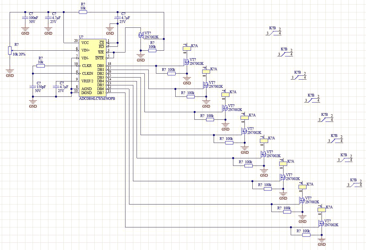

Ещё встречал интересную реализацию подобного девайся, разумеется, тоже без дисплея, на АЦП. Примерно так:
Идея совершенно проста: берётся 8 битный АЦП с параллельным выходом, на его вход подключается потенциометр (с линейной характеристикой). А на 8 выходов АЦП подключаются реле. И вот готов регулятор. Но есть нюанс.

  • Регуляторы на многопозиционном переключателе это шлак, контакты шалят, припоя много, резисторы.. сложно. Нет смысла, луше купить ALPS RK27 с отводом от подковы для регулировки тембра.
  • Да, вот такой Корвет попал мне в ремонт и я полностью убедился что это такое, многопозиционный переключатель с резисторами. По ходу вращения я насчитал не менее 10 пропаданий громкости и не одинаково поканально, то есть в одном канале пропало а в другом нет. Регуляторы громкости разной замысловатой конструкции делают чтобы не пропадал контакт бегунка с подковой или чтобы контакт был всегда, но практика показывает что такой переключательный регулятор как в Корвет абсолютно не годен по этом принаку. Как же так получается, специалисты хотят как лучше и разрабатывают а получается как хуже? Здесь надо принципиально обратить внимание на первичную мотивацию, она откуда-то исходит и всех поражает "широтой мысли" однако, при материализации всплывает абсолютная негодность, но это не воспринимается как одно идущее за другим а всегда как случайная неудача. На самом деле это системная неудача обусловленная советским типом мышления и образования и это нужно записать на табличке и повесить над кроватью, чтобы не верить в чудо-теории технарей. Это простой пример и показательный, как мнимо качественное на практике оказывается абсолютно не пригодным. Это действие правила. У меня был также усилитель Прибой и там тоже собран переключательный регулятор громкости и проблемы те же, выпадения громкости. Проблема в контактах, чем их больше тем потенциально хуже узел работает. Переключение должно быть бесконтактным, например цифровыми счетчиками или специальными микросхемами для управления энкодерами. Ну и никто не запрещал применять старый добрый ALPS с отводом от подковы для регулировки тембра как в аудиофильских усилителях. Видите? Проблема решается обычным регулятором, но качественно сделанным. Даже 1 пропадание в одном канале может быть причиной обращения в сервис.
