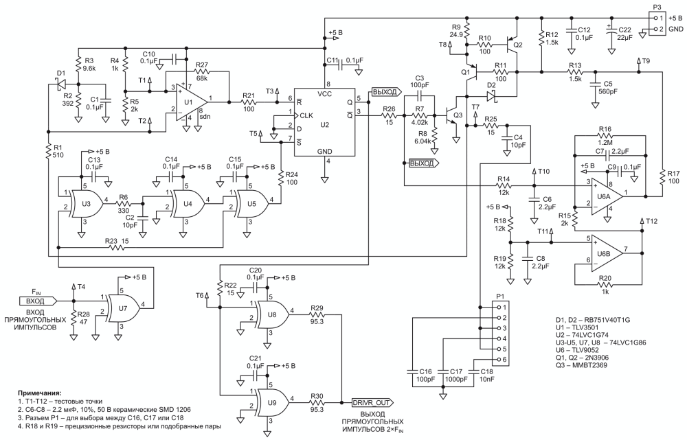

Краткое описание работы схемы. Отрицательная обратная связь принудительно устанавливает коэффициент заполнения выходных прямоугольных импульсов сверхбыстрого ждущего мультивибратора равным 50%. Для удобства тестирования я добавил 50-омную согласующую нагрузку и буфер/ формирователь на входе и 50-омный драйвер на выходе.
Подробное описание (Рисунок 1). На вход логического элемента «Исключающее ИЛИ» U3 (через U7) подаются прямоугольные импульсы с коэффициентом заполнения 50%, в результате чего на выходе элемента U5 формируется импульс длительностью 2 нс, поступающий на вход /S триггера U2. На выходе /Q триггера устанавливается низкий уровень, выключающий разрядный транзистор Q3, что позволяет начать заряжаться времязадающему конденсатору C4. На коллекторе транзистора Q3 формируется линейно изменяющееся напряжение, которое через резистор R1 подается на инвертирующий вход компаратора U1. Когда линейно нарастающее напряжение достигает уровня опорного напряжения, заданного делителем R4 и R5, выходное напряжение компаратора становится низким. Это сбрасывает триггер, в результате чего разрядный транзистор включается, разряжая времязадающий конденсатор C4, и цикл повторяется.
Отрицательная обратная связь принудительно устанавливает коэффициент заполнения выходных прямоугольных импульсов ждущего мультивибратора равным 50%.
Рисунок 1. Отрицательная обратная связь принудительно устанавливает коэффициент заполнения выходных
Зарядный ток в конденсатор C4 поступает от транзистора Q1 и связанных с ним компонентов. Этот ток управляется сигналом отрицательной обратной связи от операционного усилителя U6A, благодаря которой мультивибратор вырабатывает прямоугольные импульсы с коэффициентом заполнения 50%, из которых при фильтрации нижних частот получается постоянное напряжение, равное точно 2.5 В (если напряжение питания равно точно 5 В). Насколько точным будет это напряжение, определяют допуски сопротивлений R18 и R19.
Опорное напряжение, вырабатываемое усилителем U6B и связанными с ним компонентами, устанавливается равным 2.5 В с помощью прецизионных (или подобранных) резисторов R18 и R19. Это опорное напряжение будет отслеживать напряжение питания +5 В, так что при изменении напряжения питания коэффициент заполнения прямоугольных импульсов остается равным 50%. (Выходные логические уровни малонагруженного выхода триггера также отслеживают изменения напряжения питания).

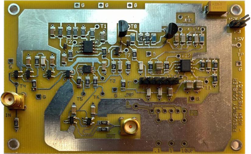

Для разработки и моделирования схемы я использовал LTspice. Затем с помощью бесплатных инструментов Express PCB я спроектировал и развел двухстороннюю печатную плату с земляным слоем на нижней стороне. Для моделирования выбросов на фронтах импульсов на критических трассах я использовал программу AppCad, которая находится в свободном доступе в Интернете. Последовательно с некоторыми длинными проводниками, несущими быстрые сигналы, я вставил резисторы, чтобы уменьшить выбросы. Все использованные мною компоненты предназначались для поверхностного монтажа, кроме транзисторов Q1 и Q2, входных и выходных разъемов SMA, а также разъемов P1 и P3. (Разъем P2 не использовался). Точки, обозначенные с T1 по T12, являются контрольными точками (металлизированные сквозные отверстия в печатной плате). Собранная печатная плата показана на Рисунке 2.

Конденсатор 10 пФ для C4 был оставлен в схеме, когда я проводил тесты с другими значениями емкости C4. Конденсаторы других номиналов были припаяны к печатной плате, но были выведены на разъем, установленный на печатной плате, поэтому я мог выбирать их по отдельности, замыкая те или иные контакты разъема перемычкой. Вот почему все остальные значения емкости C4, использованные в тестах для определения частотного диапазона, имеют дополнительные 10  пФ.
Характеристики схемы были достаточно хорошо предсказаны моделированием в LTspice и AppCad. Зависимость рабочего диапазона частот схемы от емкости конденсатора C4 показана в Таблице 1.
