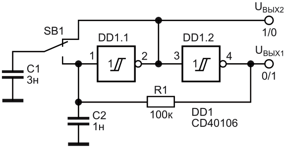

Приведены схемы несложных коммутаторов с управлением одной кнопкой. Коммутаторы выполнены на двух КМОП- или ТТЛ-элементах «НЕ» и имеют по два выхода, уровни логических сигналов на которых переключается как 0/1 и 1/0.
Однокнопочные переключатели уровней выходных сигналов широко используют в технике управления различными радиоэлектронными устройствами.
На Рисунке 1 приведена схема одного из подобных устройств. В исходном состоянии при включении устройства на входе логического элемента DD1.1 микросхемы CD40106 присутствует напряжение логического нуля. Соответственно, на выходе этого элемента UВЫХ2 напряжение близко к напряжению питания устройства. Конденсатор C1 через контакты кнопки SB1 заряжен до этого напряжения. На выходе второго элемента DD1.2 UВЫХ1 присутствует напряжение логического нуля.
При нажатии на кнопку SB1 заряженный конденсатор C1 подключается к входу логического элемента DD1.1, переключая его состояние. Соответственно, переключается и уровень напряжения на выходах UВЫХ1 и UВЫХ2. Напряжение высокого уровня с выхода логического элемента DD1.2 через резистор R1 поступает на вход логического элемента DD1.1, защелкивая его состояние.
Коммутатор с однокнопочным управлением на микросхеме CD40106.
Рисунок 1. Коммутатор с однокнопочным управлением на микросхеме CD40106.
Поскольку сейчас на выходе логического элемента DD1.1 присутствует напряжение, близкое к нулю, конденсатор C1 разряжен. При повторном нажатии на кнопку SB1 этот конденсатор подсоединяется к входу логического элемента DD1.1, элемент переключится, схема вернется в исходное выключенное состояние.

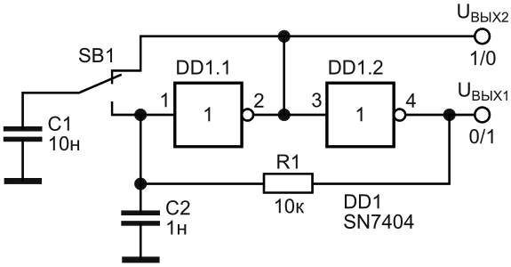

На Рисунке 2 показана схема подобного устройства, выполненного на микросхеме DD1 SN7404.
Коммутатор с однокнопочным управлением на микросхеме SN7404.
Рисунок 2. Коммутатор с однокнопочным управлением на микросхеме SN7404.
