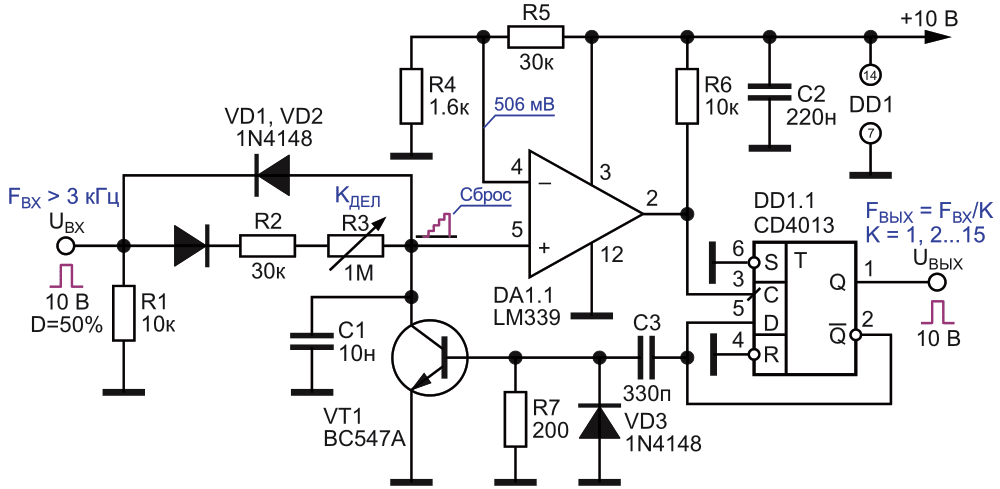

Представлена схема управляемого делителя частоты периодических цифровых сигналов. Делитель частоты работает на основе накопления заряда на конденсаторе, напряжение на котором сравнивается компаратором с опорным напряжением. Регулирование тока заряда конденсатора позволяет дискретно задавать коэффициент деления частоты исходного сигнала. Выходной сигнал формируется D-триггером, к выходу которого подключено устройство сброса накопленного конденсатором заряда.
Дискретно управляемый делитель частоты цифровых сигналов, Рисунок 1, содержит входную цепь зарядки накопительного конденсатора C1 и компаратор DA1.1 LM339, входы которого подключены к конденсатору C1 и резистору R4, задающему порог переключения. К выходу компаратора подключен счетный вход D-триггера DD1.1 CD4013, а к выходу триггера – схема сброса заряда, накопленного конденсатором C1, выполненная на транзисторе VT1 BC547A.
Управляемый делитель частоты периодических цифровых сигналов.
Рисунок 1. Управляемый делитель частоты периодических цифровых сигналов.
Устройство работает следующим образом. При подаче на вход устройства импульсов прямоугольной формы с коэффициентом заполнения 50% напряжением 10 В через диод VD2, резистор R2 и потенциометр R3 происходит зарядка конденсатора С1. Напряжение на этом конденсаторе повышается ступенчато от импульса к импульсу. Компаратор производит сравнение напряжений, снимаемых с конденсатора С1 и с резистора R4, который задает опорное напряжение (напряжения сравнения). Как только напряжение на конденсаторе C1 превысит опорное напряжение, произойдет переключение компаратора.
В свою очередь выходной сигнал с компаратора переключит состояние триггера DD1.1. Одновременно сигнал с выхода триггера через дифференцирующую цепочку C3R7 на мгновение откроет транзистор VT1, и конденсатор C1 разрядится. Регулируя потенциометром R3 зарядный ток конденсатора C1, можно ступенчато задавать коэффициент деления частоты входных сигналов, например, для частоты 10 кГц – от 1 до 15 (количество ступенек-импульсов напряжения на конденсаторе C1 до переключения компаратора); напряжение на инвертирующем входе – около 500 мВ. Если требуется работа на иной частоте входных сигналов, для выбора необходимого коэффициента деления потребуется подстройка потенциометра R3.
