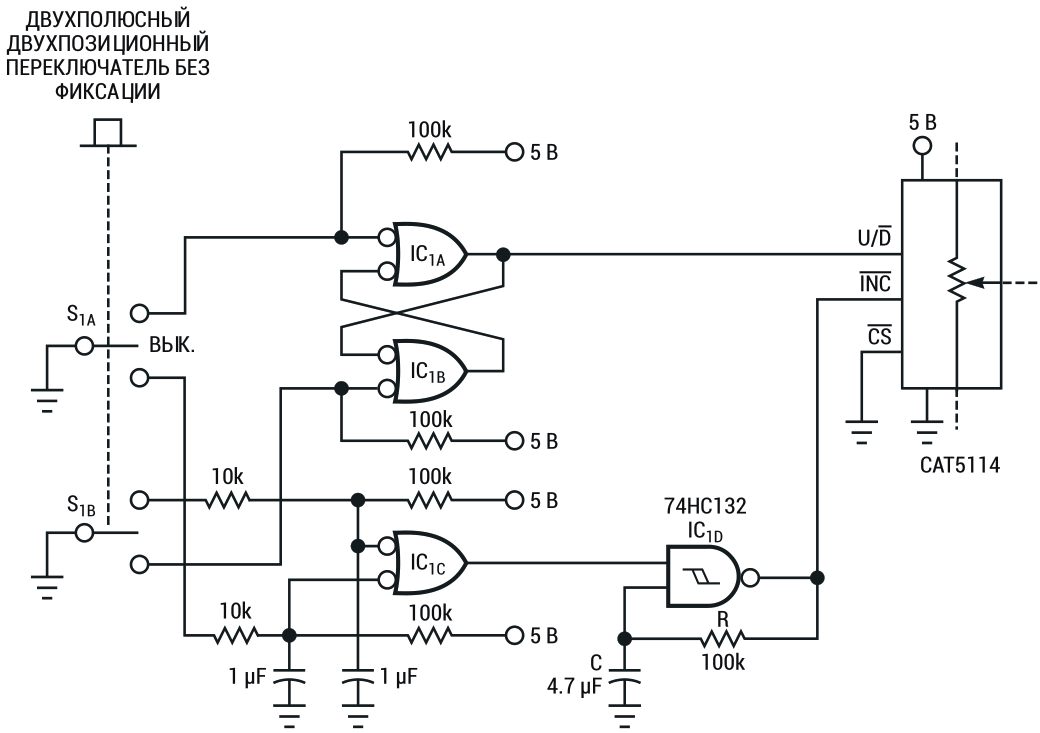

Управление электронными потенциометрами в большинстве современных приложений осуществляется с помощью сигналов, вырабатываемых контроллером. Однако существует значительное число приложений, требующих регулировки с помощью ручных органов управления на передней панели. В схеме на Рисунке 1 используется одна микросхема, один переключатель и 10 дискретных компонентов. Она реализует интерфейс одного двухполюсного двухпозиционного клавишного переключателя без фиксации с программируемым цифровым потенциометром. Цифровой потенциометр (ЦП) имеет трехпроводный инкрементно-декрементный интерфейс. Традиционным способом реализации управления с передней панели потенциометрами, имеющими интерфейс такого типа, является использование двух однополюсных переключателей. Переключатель S1 сокращает количество компонентов на передней панели вдвое. Действие переключателя естественно для управления инкрементно-декрементными потенциометрами.
Один переключатель - это все, что нужно для управления программируемым цифровым потенциометром.
Рисунок 1. Один переключатель – это все, что нужно для управления программируемым цифровым потенциометром.
Микросхемы IC1A и IC1B, на которых собран RS-триггер, управляют направлением перемещения движка потенциометра – вверх или вниз. Выход триггера отражает верхнее или нижнее положение переключателя S1. Движок потенциометра смещается по спадающему фронту сигнала, подаваемого на вход /INC ЦП. Управляют входом /INC тактовые импульсы с выхода генератора на микросхеме IC1D. Генератор включается при нажатии на клавишный переключатель вверх или вниз. RC-цепочки на входах микросхемы IC1C подавляют дребезг контактов переключателя. При кратковременном нажатии на клавишный переключатель генератор вырабатывает один импульс. Если нажимать на переключатель постоянно, генератор будет работать в режиме свободных колебаний с частотой, примерно равной 1/R1C1.

  • Если добавить 2 диода, то можно обойтись одим переключателем.
  • Немного изменил управление. Все прекрасно работает и в программе и в железе :
  • Три кнопки : режим такой, верхние две увеличение или уменьшения сопротивления. Нижняя Т - короткое нажатие- пошаговое управление, держишь долго включается генератор примерно с 0.5 секундным интервалом - автоматом установка нужного сопротивления на цифровом потенциометре.
  • Семейство цифровых потенциометров большое с разными режимами управления. Вот еще один c простым дискретным управлением САТ 5128. Есть еще проще с управлением параллельным кодом. Просто вводим код по дискретному кодировщику и получаем нужное сопротивление.
  • Двойной кодовый цифровой потенциометр TPL 8002. Проще управления не бывает. Кроме того еще одно преимущество, при выключении схемы или короткого перебоя с питанием - код на кодировщике остается. Все предыдущие потенциометры требуют при этом ввода номиналов снова.
  • При включении схемы с ЦП, они устанавливаются в средние свои значения в зависимости от номинала. Есть ЦП сложные по внутренним структурам, они работают программно в связке с контроллером. Вот они имеют внутреннюю память установки.
