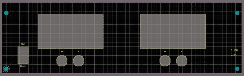

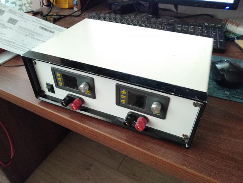

Мне важен был удобный корпус, который впишется в нишу рабочего стола. Корпус нашёл от блока управления с кристального производства (может быть, old school вспомнят эти штуки), который отлично вписывался в интерьер. Так как дома имел достаточно неплохой запас компонентной базы, и покупать вообще ничего не требовалось, решил начинку изготовить сам.
Для начала определился с компоновкой передней панели. Образмерил корпус, модули и имеющийся выключатель, клеммы. Получилась front panel в минималистическом стиле (люблю творчество Малевича, хотя и не понимаю smiley):
Лабораторный двухканальный блок питания из китайских модулей, или мощный импульсный нестабилизированный на IR2153
Потом на задней панели установил разъём питания и предохранительную колодку. Зафиксировал оставшийся габарит и остался в полном восторге от себя и количества места.

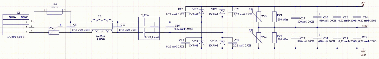

Входной выпрямитель
Схема входного выпрямителя, как и блок в целом, была собрана из того, что ранее по различным случаям «Бог послал». Но были достаточно интересные вещи. Вообще говоря, компьютерные БП являются достаточно неплохими донорами для радиолюбителей. Некоторые вещи, например, трансформаторы, дроссели фильтров приходится перематывать под свои нужны, но без этого никуда – «терпение и труд…».
Про эту схему особенно рассказывать нечего. Она имеет колодку предохранителя на входе, два фильтра – на синфазном дросселе и ёмкостный. Далее мостовой выпрямитель и конденсаторы фильтра со средней точкой. Параллельно конденсаторам обязательно стоит ставить резисторы, которые будут разряжать их после выключения питания и необязательные, но рекомендованные варисторы, которые убивают «иголки» напряжения.

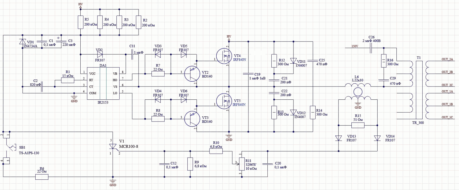

Схема преобразователя
Вот так выглядит схема самого преобразователя. Включение микросхемы стандартное. В отличие от того, что было в предыдущей статье, тут можно увидеть VT4 и VT5. Несколько вариантов снабберных цепей: очень хотелось поэкспериментировать с ними в железе, а габариты платы позволили заложить всё, что для этого нужно. Схема защиты от превышения тока в первичной обмотке трансформатора (да и во вторичной).

Теперь более подробно про эти нововведения.
Транзисторы

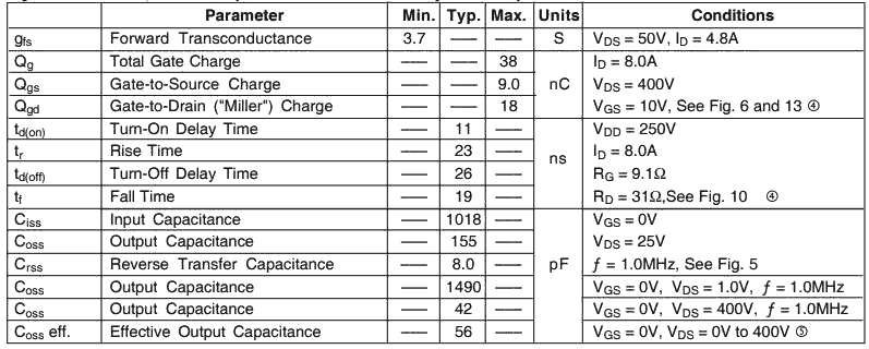

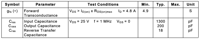

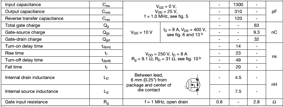

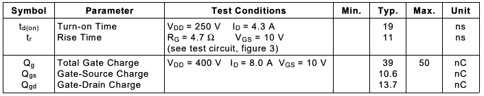

Транзисторы VT4 и VT5 установлены IRF840N. И здесь первая тонкость. Сейчас не редкость, что под одним и тем же названием будет несколько разных транзисторов, в зависимости от фирмы-производителя. Как правило, параметры не сильно отличаются, но различия всё же есть. Например, эти транзисторы производят минимум три известные фирмы: ST, Vishay, Infineon и ещё пять менее известных. В заглавии у всех основные параметры одинаковые 500 В 8 А 0.85 Ом.
Далее, максимальное напряжение на затворе в двух даташитах ±20 В и в одном ±30 В. Первое важное отличие.
Затем ещё интереснее. Параметры заряда затвора, и, собственно, ёмкости.
Тут мы видим уже более серьёзные отличия, которые реально могут повлиять на работу блока, особенно, если частоты будут у нас не маленькие.
Нужно, чтобы эти транзисторы успевали открываться и закрываться, не превышая «мёртвое» время, которое обеспечивает микросхема IR2153. Если они не будут успевать, то через два одновременно открытых транзистора потечёт ток, и у них наступит пробой. Это время, или скорость, можно посчитать через суммарный заряд затвора и ток драйвера. Если нет возможности купить продукт желаемого производителя, то лучше считать для худшего варианта; в данном случае это будет 63 нКл.
Для этих транзисторов в связке с IR2153 потребуется 490 нс на открытие ключа и 370 нс на закрытие. Это примерные значения, так как параметры зависят от приложенных к транзисторам напряжений, но явно видно, что при этих значения сквозного тока через транзисторы не будет, и схема должна работать надёжно.
Так как токи выходных драйверов IR2153 не были указаны в родном даташите, то есть вероятность, что в расчёты вкралась ошибка. Поэтому с целью подстраховки в схему заложено ещё два транзистора VT4 и VT5 для ускорения закрытия основных ключей в случае, если IR2153 не обеспечивает нужных токов на разряд.
Защита
Защита работает достаточно просто, но не очень элегантно. На самом деле L6 – это не катушка индуктивности, а трансформатор тока. Он преобразовывает ток первичной обмотки трансформатора в ток во вторичной. И будет это по такому соотношению: число витков первичной обмотки, умноженное на ток в первичной обмотке, равно числу витков вторичной обмотки, умноженному на ток во вторичной обмотке. То есть N1×I1=N2×I2. Отсюда I2=N1×I1/N2 или для количества витков при искомом токе N2=N1×I1/I2.
Пример: при одном витке в первичной обмотке и токе в 6 А мне нужно на вторичной получить ток 50 мА. 6×1/0,05=120 витков вторичной обмотки. Для работы защиты с нагрузочного резистора вторичной обмотки получаем напряжение, которое выпрямляем (превращаем действующее напряжение в амплитудное, коэффициент увеличения напряжения примерно 1.4, но с нагрузкой будет меньше) и подаём на тиристор. Как только напряжение становится достаточным, тиристор открывается и замыкает питание микросхемы через себя на землю.
А теперь объясню отсутствие элегантности. При отработке защиты всё время будут греться тиристор и резисторы R2, R3,R4,R5. Мощность 1.8 Вт будет рассеиваться в тепло. Но для настройки, отладки, вполне приемлемое решение.
Как сделать лучше? Блокировать работу генератора микросхемы.
Снабберные цепи
Как писал выше, на эту плату было заложено много вариантов снабберов для экспериментов. Очень много про это было сломано копий на форумах. Попробую в нескольких предложениях описать их. Во всех цепях есть паразитные составляющие: индуктивности, ёмкости, сопротивления. При быстрых переключениях даже самые малые индуктивности (выводы транзисторов, топология платы, выводы конденсаторов) могут вызывать достаточно большие выбросы напряжения и тока. Эти импульсы без проблем выводят из строя, казалось бы, с большим запасом по напряжению выбранные транзисторы. А также могут влиять на спонтанное открытие или не открытие транзистора. Главный параметр для понимания этих выбросов – изменение тока от времени (скорость его) di/dt. Многие производители силовых транзисторов указывают индуктивность их выводов с учётом внутренней разварки до кристалла. Но остаётся ещё много всего (плата и прочие компоненты схемы), на что не даны такие параметры, и измерить их тяжело. Есть несколько способов. Можно включить и измерить, а можно примерно подсчитать, а уже при пусконаладке подобрать оптимальные номиналы. Сопротивление часто подбирают раз в 10-100 больше сопротивления открытого канала ключа, а конденсатор либо считается по формуле, зная di/dt и все индуктивности (редчайший случай), либо подбирается на прототипе с контролем гашения паразитных импульсов и времени закрытия-открытия. Эти паразитные выбросы, так называемые overshoot, легко отлавливаются осциллографом и анализируются по времени. Есть интересная статья про эти цепи. Всем рекомендую.

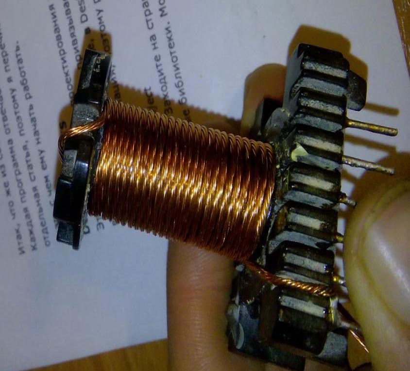

Трансформатор

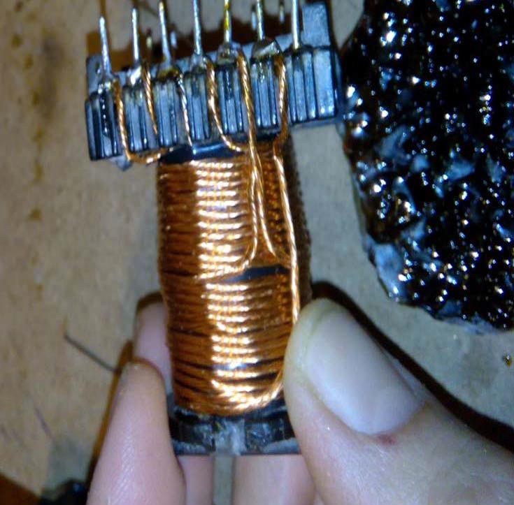

Трансформатор был изготовлен из феррита, добытого из компьютерного БП. Рассчитать импульсный трансформатор не составляет труда, тем более что есть масса отличных калькуляторов. Лично я использую программы типа ExcellentlT от Владимира Динесенко. Главное – задать верно свой феррит, частоту и прочие параметры.
После этого остаётся только намотать трансформатор. Намотка ведётся в одну сторону, и это важно. Также важно соблюдение соединения конца одной обмотки с началом следующей, если схема такая же, как у меня, со средней точкой у вторички для полупериодного выпрямителя.
Первичная обмотка выглядит так:
На фото видно, что обмотка состоит не из одножильного провода, а из набора проводников. Это самодельный литцендрат, но в данном случае это сделано не из-за скин-эффекта, тут не сильно влияет (вообще холиварная тема…), а из-за удобства такой намотки и отсутствия одножильного провода нужной толщины.
Между обмотками нужно прокладывать изоляцию, что необходимо для предотвращения возможных пробоев. Самые неприятные и опасные истории – это пробой от первичной обмотки (на ней высокое напряжение от сети) на вторичную. Что даже опасно для жизни, не говоря уже о работоспособности приборов. Кто чем изолирует – тут много вариантов – от простой изоленты, до специфических, пропитанных парафином, материалов.

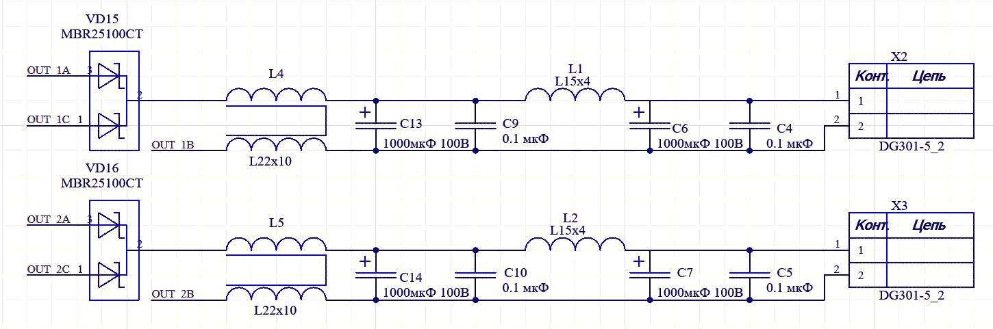

Выходной выпрямитель
Схема выходных выпрямителей чрезвычайно проста. Это двухполупериодный выпрямитель со средней точкой.
Особенность: в два раза меньше диодов, в отличие от мостового, и в два раза больше выходных обмоток на трансформаторе. Как правило, на сериях приборов выбирают более экономически оправданную модель. Что дешевле: купить 4 диода или домотать ещё проволоки на трансформатор – «каждый выбирает для себя женщину, религию, дорогу». С Юрием Левитанским не поспоришь, наверное, знатный был в душе электронщик…
У меня были отличные диодные сборки от старой аппаратуры, из-за которых и решил сделать такую схему. Тем более на мои невысокие напряжения доматывать совсем немного витков. Да и габариты трансформатора позволяют.
Далее после включения были подобраны из имеющихся какие-то фильтрующие дроссели и конденсаторы так, чтобы пульсации на выходе были не более 150 мВ.

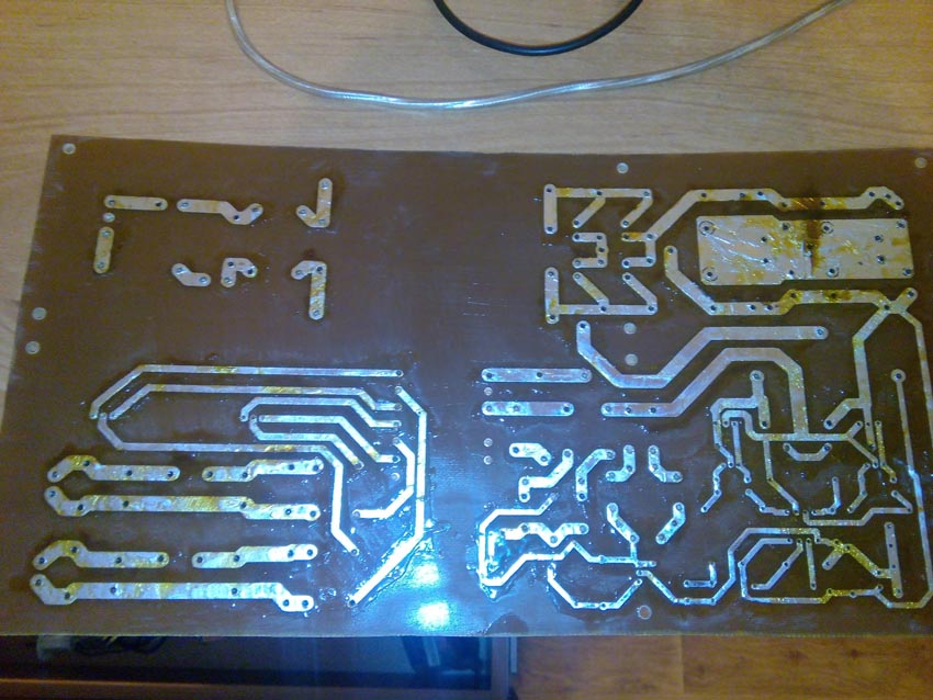

Печатная плата

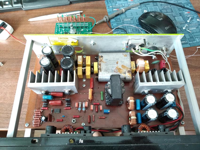

После разработки схемотехники, как правило, идёт разработка ПП. Тут достаточно простая топология в один слой (для домашних очумелых ручек). Главное – выдержать все зазоры по высокому напряжению и близко к ключам расположить снабберные цепи. Остальных требований данная схема к плате не предъявляет.
Плата была изготовлена лутом и вытравлена в хлорном железе.
После сборки всё проверил, особенно правильность установки диодов и электролитических конденсаторов.

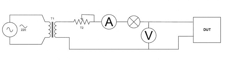

Запуск
Включение подобных конструкций всегда рекомендую проводить с подключением их последовательно с лампой накаливания (обычные на 220 В, а мощность подбирать в зависимости от тестируемого устройства и вариантов тестирования). А питать при первом включении рекомендую через ЛАТР. Удобно – не сразу 220 В бабахнуть на вход, а плавно (медленно и печально) повышать с контролем тока и напряжения.
Мой любимый setup для запуска подобных блоков:
Трансформатор Т1 1:1 сетевой для гальванической развязки от сети. У моего мощность около 400 Вт, и редко когда бы его не хватало. Далее ЛАТР, обозначен как резистор (Т2), позволяет плавно поднимать напряжение. Лампа накаливания зажжётся в случае КЗ в устройстве, или её слабое свечение укажет на неожиданное потребление. Амперметр и вольтметр просто удобны для контроля в режиме реального времени – того, что сейчас происходит.
Через лампочку был запущен входной выпрямитель, и убедившись в получении 310 В без всяких взрывов, приступил к отладке самого преобразователя. В принципе там отлаживать особо нечего, кроме защиты и снабберных цепей. Ну, разве что, следует убедиться в достаточном «мёртвом» времени и, соответственно, скорости переключения ключей.

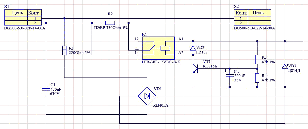

Плавный старт
Soft-start штука полезная, и место в корпусе позволяет его добавить. Первой идеей было сделать доработку на месте огромного сетевого фильтра, но, убрав его понял, что в сеть даю всякий мусор: в одном месте и измерительные приборы подключены, и этот блок будет подключаться. Решил оставить фильтр, и на него сверху отлично «уселся» модуль плавного заряда мощных электролитов.
В интернете море схем. Основная идея такая: через резистор заряжаются ёмкости, а спустя небольшое время резистор шунтируется реле. Как правило, схемы ограничиваются тем, что время задаётся зарядом ёмкости, установленной параллельно катушке реле. Мне это на душу не легло: добавил один транзистор, и ёмкость уже заряжается в цепи его базы. Такой подход позволяет уменьшить ёмкость времязадающего конденсатора и не зависеть от параметров катушки применяемого реле.
Схема вышла достаточно простой, и получилось применить всё имеющееся под рукой на тот момент. Это как салат оливье по-русски, когда всё застарелое содержимое холодильника идёт к праздничному столу. Возможно, кого-то из читателей накроет ностальгия при виде диодного моста КЦ405А и скатится скупая радиолюбительская слеза при виде стабилитрона Д814.

Финал
Так получился лабораторный блок питания из того, что нашлось дома и в гараже. Уже около 7 лет отлично работает и удовлетворяет всем моим требованиям.
