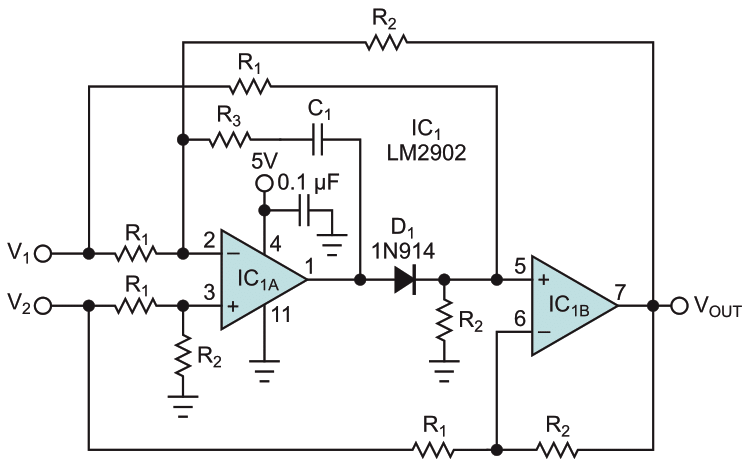

Традиционная реализация функции абсолютной разности состоит из разностной схемы, за которой следует схема определения абсолютного значения; для всей схемы требуется по меньшей мере три операционных усилителя (ОУ). Проблема проектирования усложняется в системах с однополярным питанием, для которых обычно требуется искусственная земля, потенциал которой, как правило, равен половине напряжения источника питания. Схема на Рисунке 1 вычисляет абсолютное значение разности двух напряжений, используя только два ОУ, питающихся от одного источника и привязанных к земле. Схема рассчитана на работу с постоянными или медленно меняющимися напряжениями.
Эта схема, основанная на привязанных к земле операционных усилителях с однополярным питанием, выполняет функцию вычисления абсолютной разности.

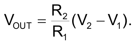

В случае, когда V1 > V2, микросхема IC1A отключена, так как диод D1 закрыт. Микросхема IC1B и связанные с ней резисторы образуют классическую разностную схему, в которой

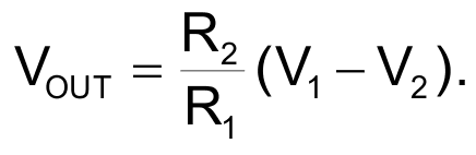

Если V2 > V1, диод D1 проводит ток, образуя составную усилительную систему, состоящую из IC1A и IC1B, где
На основании этих двух выражений для V1 и V2 бóльших нуля можно получить формулу общей передаточной функции схемы, которая выглядит следующим образом:
Схема была собрана и испытана при сопротивлениях R1 = 0 кОм и R2 = 20 кОм. При V2 > V1 составной усилитель имеет плохой запас по фазе и неустойчив. Поэтому для коррекции частотной характеристики схемы в нее добавлены элементы R3 и C1, создающие доминирующий полюс. При коэффициенте усиления 22 и желаемом времени отклика около 300 мкс (время нарастания от 10 до 90%, когда V2 становится на 0.1 В больше, чем V1), наилучшие эмпирические результаты дали значения R3 = 56 кОм и C1 = 850 пФ. Номиналы R3 и C1 будут различаться в зависимости от требуемой скорости реакции и коэффициента усиления при замкнутой цепи обратной связи.

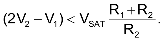

Кроме того, когда V2 > V1, выходной сигнал усилителя IC1A становится функцией коэффициента 2V2 – V1. Поэтому при больших значениях V2 может произойти насыщение выходного каскада IC1A. Верхняя граница коэффициента определяется следующим неравенством, в котором VSAT – напряжение насыщения для IC1A:
Для усилителя LM2902, работающего от напряжения 5 В, VSAT равно примерно 3.5 В. Эта последняя формула также неявно задает ограничение по синфазному напряжению (VCM). Чтобы увидеть это ограничение, нужно подать на входы напряжения V1 = V2 = VCM и позволить коэффициенту (2V2 – V1) уменьшиться до VCM.
