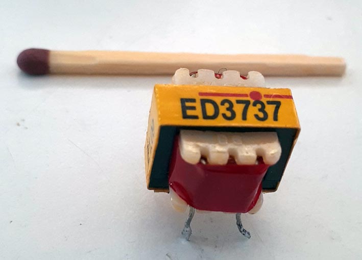

Повышающий трансформатор.
Рисунок 12. Повышающий трансформатор.
Входной ток выходного каскада составляет единицы миллиампер; никаких особых требований к трансформаторному железу, проводу и способу намотки нет. Сечения сердечника в 1 см2 вполне хватит. Я трансформатор не мотал. Нашёл почти подходящий готовый (снял согласующий трансформатор со старого телефона Panasonic с громкой связью). Правда, сечения его железа 0.25 см2 оказалось мало, и на полной громкости он входит в насыщение, но на громкости чуть меньше звук вполне достойный. Фото моего трансформатора представлено на Рисунке 12. Его параметры таковы: RПЕРВ = 16 Ом; RВТОР = 220 Ом; коэффициент трансформации равен 10. При использовании трансформатора имеет место «мягкое» ограничение сигнала. Фото такого ограничения на частоте 1 кГц представлено на Рисунке 13.

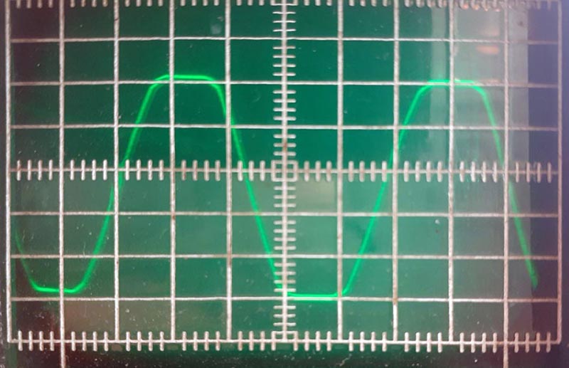

Ограничение сигнала на частоте 1 кГц.
Рисунок 13. Ограничение сигнала на частоте 1 кГц.

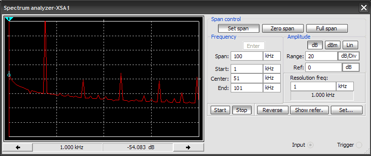

Так как проверенных SPICE-моделей звуковых трансформаторов у меня нет, и я воспользовался тем, что было, спектр ВК с трансформаторным усилителем напряжения, приведённый на Рисунке 14, носит скорее информативный характер. Он подтверждает доминирующий характер второй гармоники данного ВК.
Спектр выходного сигнала трансформаторной версии усилителя.
Рисунок 14. Спектр выходного сигнала трансформаторной версии усилителя.
Конструкция с трансформатором проста, поэтому я рекомендовал бы её начинающим радиолюбителям.
Сам этот выходной каскад по параметрам (сложность/качество сигнала) является одним из лучших по мнению многих авторов, но и у него, конечно, есть свои маленькие недостатки. Для правильной работы узла коррекции необходимо очень хорошо подобрать сопротивления резисторов этого узла (от R34 до R43 включительно). Они должны как можно точнее соответствовать номиналам, указанным в схеме. А транзисторы VT14 и VT15, VT16 и VT17, VT12 и VT13, VT10 и VT11 надо подобрать попарно по наиболее близкому коэффициенту усиления. (Пары указаны в порядке убывания важности). Конечно, транзисторы разной проводимости не всегда удаётся подобрать идеально, но подбором эту разницу можно уменьшить.

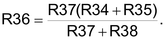

При изменениях номиналов резисторов R36 (R41) на величину до 5 Ом или изменениях R37 (R42) на величину до 50 Ом дополнительную коррекцию остальных резисторов можно не проводить. При изменениях на большую величину (только при необходимости, хотя мне такие случаи не встречались) надо изменить номиналы резисторов узла коррекции согласно формуле:
Формула приведена для верхнего плеча, в нижнем – аналогично (симметрично).

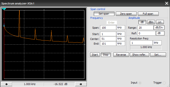

Результаты спектрального анализа варианта без общей ООС представлены на Рисунке 15. Спектр тоже очень хорошо выглядит. Искажений значительно меньше, чем у трансформаторного варианта, хотя здесь и преобладает третья гармоника, вносимая усилителем напряжения. Уровень шума здесь, как видите, выше, чем в варианте с общей ООС, но на деле расслышать его можно только вплотную прижавшись в тишине к ВЧ динамику, и если сам динамик качественный.
Спектр выходного сигнала усилителя без ООС.
Рисунок 15. Спектр выходного сигнала усилителя без ООС.

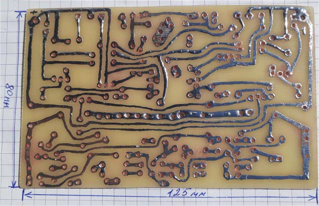

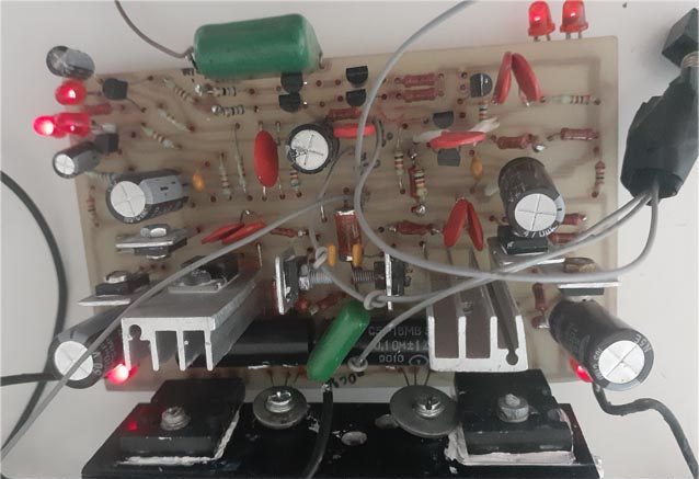

Фото рабочего макета и первого варианта платы (ещё без каскода) представлено на Рисунке 16.
Рисунок 16. Рабочий макет усилителя.
При изготовлении усилителя советую дополнить его устройством защиты громкоговорителей, так как хорошая акустика стоит гораздо дороже.
Печатные платы я делал вручную, не уделяя должного внимания эстетике. Поэтому приводить их чертёж не буду. Усилитель не требователен к способу разводки печатной платы. Она может быть любой, но, конечно же, с соблюдением общих правил разводки платы для УНЧ.
