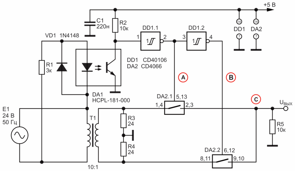

Для выпрямления сигналов малой амплитуды обычно используют прецизионные выпрямители, выполненное на активных элементах – транзисторах или микросхемах. На Рисунке 1 показана схема прецизионного выпрямителя, отличающегося наличием гальванической развязки входных и выходных цепей. Сигнал от источника переменного тока Е1 подается на оптоэлектронную пару DA1 HCPL-181-000 через токоограничивающий резистор R1. Диод VD1 защищает светодиод оптоэлектронной пары от импульсов обратного напряжения. Одновременно сигнал от источника E1 поступает на трансформатор Т1, нагрузкой которого являются резисторы R3 и R4, точка соединения которых соединена с общей шиной.

Сигналы, снимаемые с коллектора транзистора оптоэлектронной пары, поступают на пороговый элемент, которым является элемент «НЕ» микросхемы DD1.1 CD40106. К выходу элемента DD1.1 подключен инвертор DD1.2. Такая совокупность элементов является детектором нуля и формирует импульсы прямоугольной формы, которые подаются на входы управления аналоговых ключей-коммутаторов DA2.1 и DA2.2 микросхемы CD4066.

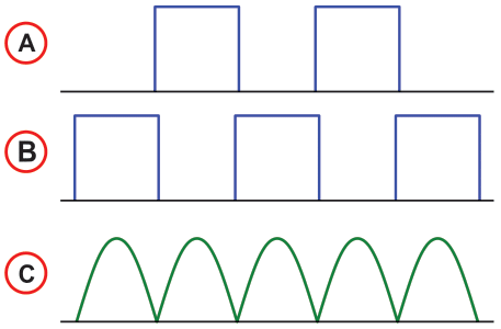

Аналоговые ключи DA2.1 и DA2.2 открываются поочередно в соответствии с полярностью входного сигнала. Через эти ключи сигналы, снимаемые со вторичной обмотки трансформатора Т1, поступают на сопротивление нагрузки R5. Для снижения сопротивления открытого ключа (в корпусе микросхемы CD4066 таких ключей четыре) их каналы включены попарно. Поскольку сопротивление аналоговых ключей в открытом состоянии много меньше сопротивления нагрузки, то такой выпрямитель будет являться неплохим приближением к идеальному. На Рисунке 2 показана форма сигналов, снимаемых с различных точек устройства.
Форма электрических сигналов, снимаемых с различных точек устройства.
Рисунок 2. Форма электрических сигналов, снимаемых
Следует учитывать то, что на входы аналоговых ключей микросхемы CD4066 не стоит подавать напряжение свыше 50% от напряжения питания, или, в данном случае, 2.5 В. Поэтому для выпрямления напряжений иного уровня это необходимо учитывать при выборе трансформатора (коэффициента его трансформации) и номинала гасящего сопротивления R1. Кстати, питание на светодиод оптрона DA1 и на резисторы R3 и R4 можно подавать с раздельных вторичных обмоток трансформатора, как понижающих, так и повышающих.
Минимальное входное напряжение на резисторах R3 и R4, достаточное для корректной работы выпрямителя, составляет 0.1 мкВ. При использовании вторичной обмотки трансформатора со средней точкой эти резисторы можно исключить из схемы.

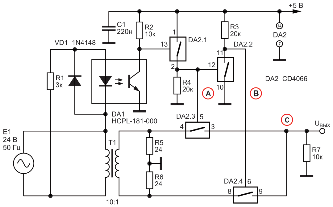

На первый взгляд, кажется, что можно сэкономить один корпус микросхемы, выполнив формирователь управляющих сигналов на основе неиспользуемых элементов аналогового коммутатора.
На Рисунке 3 показана схема прецизионного выпрямителя с использованием всего одной микросхемы аналогового коммутатора на микросхеме DA2 CD4066. Такой выпрямитель вполне работоспособен, однако форма выпрямленного сигнала не столь идеальна, поскольку в качестве пороговых элементов использованы аналоговые ключи, имеющие размытые пороги переключения.

  • ""Сигналы, снимаемые с коллектора транзистора оптоэлектронной пары, бла... бла.. бла... Такая совокупность элементов является детектором нуля"" Забыл однако про пороговое напряжение открывания оптрона, а также что оптрон также имеет ВАХ диода. В точках перехода через "0" он не открывается, а открывается в точках перехода через "+3V". И самый большой вопрос - зачем??? P.S. Формирователь меандра из сети мягко говоря так себе.
  • ....Для выпрямления сигналов малой амплитуды обычно используют прецизионные выпрямители... А в чём смысл сначала снизить амплитуду в 10 раз на трансформаторе, а потом "прецизионно" выпрямлять?
  • Меня заинтересовала идея использовать 4066 в качестве выпрямителя [B]сигнала с токового трансформатора[/B]. Собрал макет с нагрузкой 60-ваттной лампочкой... Скриншот во вложении. Синий луч - сигнал на выходе оптопары. Схема питалась напряжением около 6 В, вместо 4066 использовал КР1561КТ3, оптрон PC817. Хорошая идея не пропадает!
