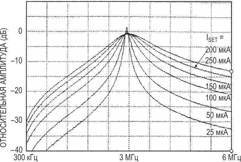

На Рисунке 1 показана схема полосового фильтра с электронным управлением добротностью. Добротность для полосового фильтра определяется как отношение ширины полосы пропускания по уровню 3 дБ к полосе подавления при определенном затухании. Центральная частота полосового фильтра в этом примере составляет 3 МГц, но она может быть изменена с помощью соответствующих компонентов LC-контура. Ширина полосы пропускания регулируется током, входящим в вывод 5 (ток установки, ISET) сегмента транскондуктивного усилителя микросхемы LT1228. Семейство частотных характеристик для разных значений управляющего тока на Рисунке 2 получено с помощью анализатора цепей. На графике видно изменение добротности Q, в то время как центральная частота и усиление в полосе пропускания остаются относительно постоянными.

Семейство частотных характеристик для разных значений управляющего тока «ISET», полученное с помощью анализатора цепей.
Рисунок 2. Семейство частотных характеристик для разных значений
анализатора цепей.

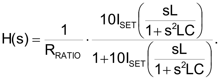

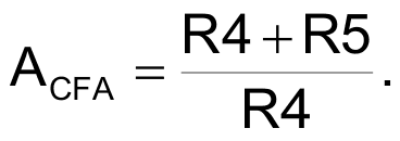

Коэффициент передачи в прямом направлении A(s) равен произведению усиления gm транскондуктивного усилителя и коэффициента усиления ACFA усилителя с обратной связью по току (Current Feedback Amplifier, CFA). Для этой схемы gm в десять раз больше произведения ISET и импеданса колебательного контура. Это дает полное выражение для прямого коэффициента усиления как функции частоты:
Обратное усиление – это просто
и
Введение нового параметра RRATIO
и подстановка этих выражений в первую формулу дают:
Последнюю формулу можно переписать в виде:
