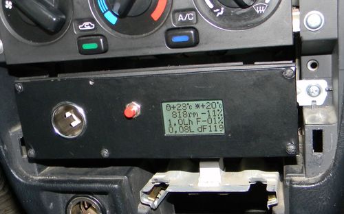

Чесались руки сделать что-то для свежекупленного автомобиля, остановился на полезной вещи – бортовой компьютер. Автомобиль Nissan Almera N15 1.6SR, двигатель GA16DE. Лепил из того что было, и хотелось поскорее, так что за конструкторскую проработку не пинайте.
Бортовой компьютер

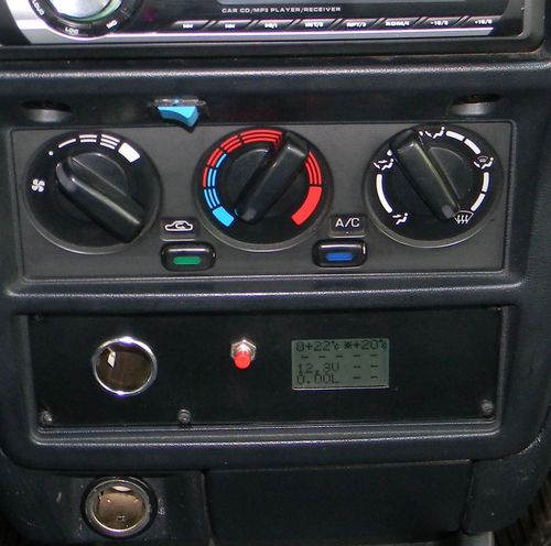

В передней панели, под магнитолой имеется небольшое углубление, для хранения всякой мелочи, я решил в нем разместить БК.
Бортовой компьютер

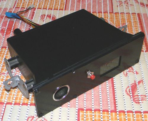

Место не самое удобное для бардачка и для БК, но ничего более подходящего не нашел. Корпус БК – сам бардачок, передняя панель – кусок обычного фольгированного текстолита с наклеенной черной пластиковой самоклеящейся пленкой (такой холодильники обклеивают).

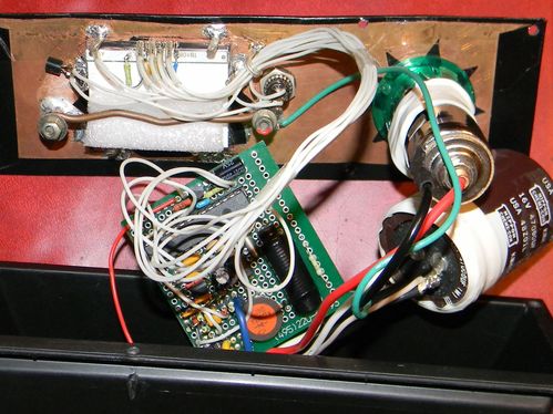

После перелопачивания определенного количества материала на тему БК, пришел к выводу, что самый правильный подход реализован вот тут http://multi-set.ru/. Только дисплей все же у них слишком аскетичный. Поэтому и решил делать БК в том же русле, весь теоретический материал есть на их сайте. Брать поток данных с БУ двигателя не хотелось, т.к. в нем не все есть, что надо, и это привязывает БК к конкретной марке автомобиля. Перегружать БК огромным количеством функций тоже считаю не нужным, только то, что нужно мне, но одновременно. С другой стороны исходники открыты и хорошо комментированы, ног свободных в контроллере много – дописывайте сами все что хотите. (Извините за работу со знакогенератором индикатора через ж, вверх ногами ставил дисплей, для лучших углов видимости сверху).
Кнопка, индикатор и его подсветка размещены на передней панели. Печатная плата под устройство не разрабатывалась, все спаяно на обычной макетке. Дополнительное гнездо прикуривателя с огромным конденсатором – не силовое, а для питания, чтобы при старте двигателя не перезагружался FM-MP3-трансмиттер, или навигатор.

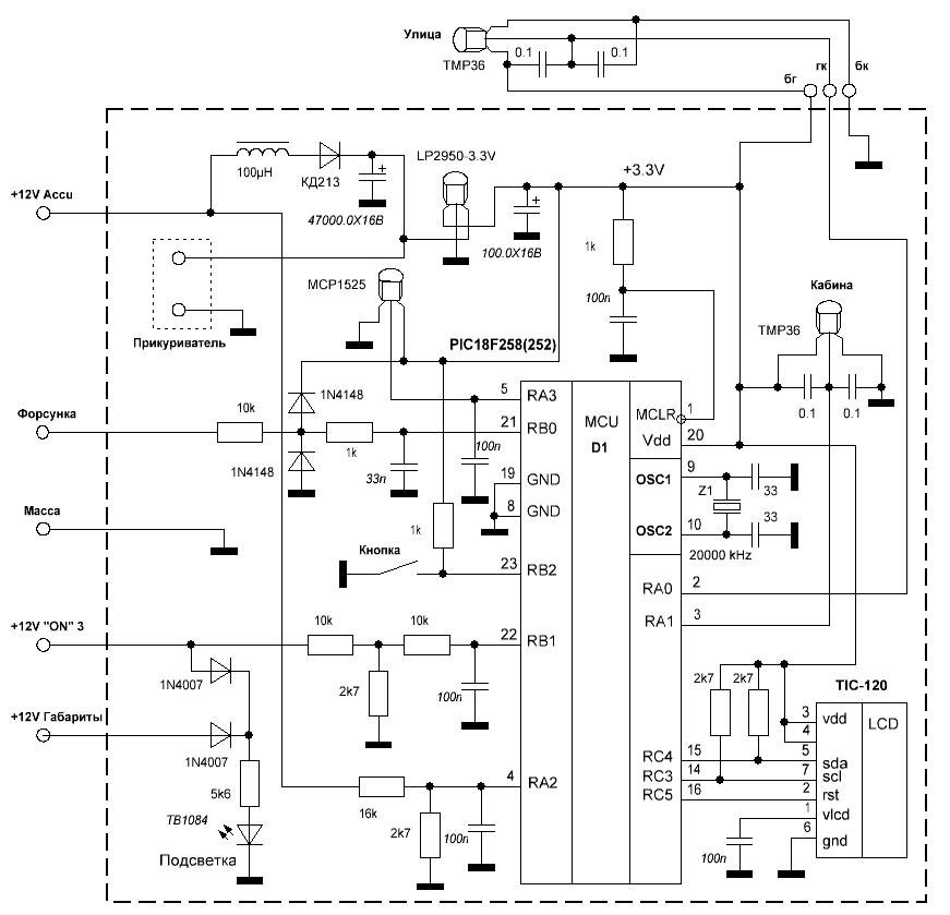

Принципиальная схема:
Бортовой компьютер
Кликните для увеличения
МК PIC18F258 или PIC18F252 в DIP корпусе, установлен в панельке. Термодатчик TMP36 – заменим на микрочиповский MCP9700. MCP1525 – источник опорного напряжения +2.5 В, заменим на TL431 + резистор 680 Ом к +3.3 В. Индикатор TIC-120 и LED подсветку к нему TB1084 можно купить в Тритоне или Гамме, там же можно купить МК, опорник и термодатчик. Можно использовать и другие индикаторы 64х32 точки на контроллере PCF8531. LP2950-3.3 – стабилизатор питания на 3.3 В, можно применить LM1117-3.3, или какой-нибудь регулируемый. Хотя, по большому счету, тут надо использовать специализированый стабилизатор для автомобильного применения. На все детальки даташиты без труда можно найти гуглем. Дополнительный прикуриватель – от какой-то нашемарки.
Подключение. Все подписано на схеме, добавлю только, по цепи "+12v"ON"3" – провод, на котором появляется +12 В только при 3 положении ключа зажигания. Все цепи не силовые, и по автомобильным меркам ничего не потребляют, кроме цепи "Масса" и "+12V Accu", их нужно подключить толстым проводом. К форсунке в автомобиле подходят два провода: +12 В и сигнальный, к БК нужно подключить сигнальный.

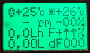

Внешний вид экрана (в дежурном режиме и при включенном зажигании):
Бортовой компьютер  Бортовой компьютер
На первой строке отображается температура в салоне автомобиля (символ "мордочка") и на улице ("солнышко").
На второй строке отображается скорость вращения двигателя (обороты в минуту) и разница в процентах от скорости вращения, которое было запомнено по длительному нажатию кнопки.
Коротким нажатием на кнопку сбрасывается счетчик израсходованного топлива. Одновременно с ним можно сбросить штатный счетчик километража, тогда можно будет видеть количество топлива потраченного в пути.
На третьей строке отображается мгновенный расход топлива – это скорость расходования топлива при текущем положении педали газа в текущем режиме работы двигателя. Т.е. количество топлива проходящее через инжектор за единицу времени, в пересчете к литрам в час. Сначала был сделан еще и прогресбар этой величины, (графическое отображение) но пришел к выводу, что это интересно только первые дни использования БК.

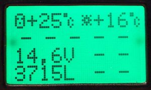

В дежурном режиме, и первые 10 секунд после старта на месте мгновенного расхода отображается напряжение бортсети автомобиля. Остальное время оно в общем не нужно, если не будет заряда при работе двигателя – загорится сигнальная лампа на приборной панели.
Длительным нажатием на кнопку, текущее значение параметра "F" принимается за 0% и запоминается. Параметр "F" – это усредненное значение времени на которое открывается форсунка за один цикл работы двигателя.
На четвертой строке отображается количество израсходованного топлива и параметр "dF".
Блок управления двигателем во время работы на основе сигнала с датчика кислорода (лямда-зонда) непрерывно корректирует время, в течении которого открыта форсунка. Параметр "dF" – это разница(разброс) между максимальным и минимальным значением времени на которое блок управления открывает форсунку в течении 10 циклов работы двигателя. Параметр "dF" отображается в микросекундах. Его увеличение говорит о разбалансировке системы например в следствии плохой свечи, или не качественной работе одного из клапанов.
При отображении всех величин, если это необходимо, автоматически передвигаются десятичные запятые, гасятся незначащие нули и отбрасываются не несущие информации младшие значащие цифры.
Кнопка активна только при включенном зажигании. Простое нажатие – сброс счетчика накопленного расхода топлива, сопровождается кратковременной надписью "Reset" в нижней строке индикатора. Длительное нажатие – запоминание значений оборотов и времени открытого состояния форсунки. Сопровождается надписью "Save" в третьей строке.
