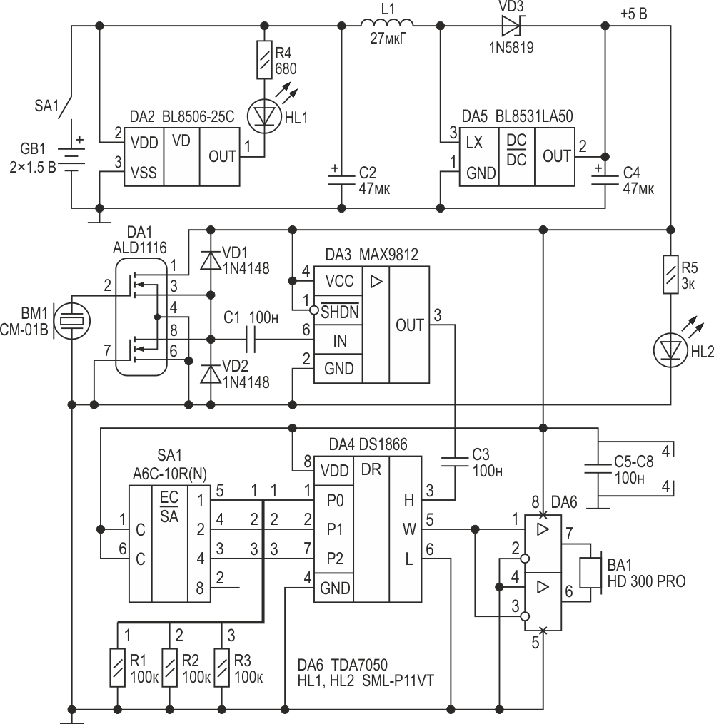

Схема универсального электронного стетоскопа
Maxim DS1866 MAX9812
Электронный стетоскоп – специальное устройство для измерения различных звуков, в основном контактным путём, имеющие множество сфер применения. Может использоваться в медицинской диагностике для выслушивания звуков, исходящих от сердца, сосудов, лёгких, бронхов, кишечника и других органов. Может также применяться и в немедицинской сфере, например, для диагностики работы различных механизмов, фиксации ударов и вибраций, да и во многих других приложениях, где требуется контактное измерение звуков.
Схема электронного стетоскопа.
Рисунок 1. Схема электронного стетоскопа.
Схема электронного стетоскопа изображена на Рисунке 1. Основой прибора служит контактный микрофон СМ-01В (ВМ1), имеющий высокую чувствительность и низкий уровень шума. Контактные микрофоны улавливают звук не из воздуха, а фокусируются на вибрациях, исходящих от физических объектов, то есть контактный микрофон можно прикрепить к объекту и записывать его физические вибрации, а не звуковые волны, которые он создает в окружающем воздухе. Истоковый повторитель DA1 (ALD1116) с входным сопротивлением 1014 Ом согласует выходное сопротивление микрофона с входным сопротивлением предварительного микрофонного усилителя DA3 (MAX9812). Коэффициент усиления микрофонного усилителя фиксированный и равен 20 ± 1 дБ. Уровень выходного сигнала микрофонного усилителя устанавливается цифровым потенциометром DA4 (DS1866) с логарифмической характеристикой изменения сопротивления. Двоичный код управления ослаблением сигнала цифрового потенциометра формируется на входах Р0 – Р2 кодирующим двоичным переключателем SA1 (A6C-10R). Диапазон ослабления сигнала составляет 0 – 35 дБ с шагом 5 дБ. Далее выходной сигнал микрофонного усилителя подаётся на вход оконечного усилителя DA6 (TDA7050), нагрузкой которого являются наушники HD 300 PRO с сопротивлением 64 Ом. На такой нагрузке максимальная мощность оконечного усилителя составляет 50 мВт.
Питается стетоскоп от двух пальчиковых батареек (GB1). Питание прибора в целом +5 В обеспечивает повышающий DC/DC преобразователь DA5 (BL8531LA50). За разрядом батареи следит детектор напряжения DA2 (BL8506-25C) с порогом срабатывания 2.5 В. Светодиод HL1 – индикатор разряда батареи до 2.5 В. Светодиод HL2 – индикатор подачи питания.
В приборе применяются танталовые оксидные конденсаторы и керамические. Резисторы обычные с допуском по номиналу ±5%. Наладка прибора не требуется.

  • Контактный микрофон CM-01B от TE Connectivity в своём составе составе содержит схему согласования. Тогда зачем повторитель на ALD1116? Или Вы выдернули плёнку (капсюль) от микрофона для подключения к ALD1116? Непонятно... Для подключения плёнки (капсюля) можно использовать специализированный одинарный транзистор 2sk596, правда корпус у него только THT, и нет SMD - в ALD1116 два транзистора, один из которых не используется... Далее, глупые, возможно, вопросы: - зачем использовать специализированный микрофонный усилитель, а не обычный ОУ? - почему не делали АРУ или плавный ограничитель сигнала (limiter)?

  • Кстати в обоих случаях затвор верхнего МОСФЕТа будет висеть в воздухе (во встроенном повторителе микрофона на выходе имеется разделительная емкость, а сам по себе пьезоэлемент это тоже емкость), где же связь по постоянному току? И да, если вариант второй (из микрофона вытащили сам пьезик), то где защитные диоды на затворе?? Такой транзистор со входной емкостью 1пФ пробьется при первом же ударе по пьезику.
  • если вЫнимательно рассмотреть схему микрофона, то кроме разделительного конденсатора на выходе, можно заметить отдельное питание на +5 В! а если применить математику (и голову), то можно заметить, что выходное сопротивление устройства (микрофон+усилитель) очень и очень высокое.проанализировав все это придется прийти к выводу - напрямую соединить выход устройства с головными телефонами, а тем более, с динамической головкой - нельзя. применение согласующего каскада с очень высоким входным сопротивлением и относительно низким выходным, не просто приветствуется - необходимо. на схеме все правильно. даже применение электронного регулятора оправдано.
  • А если посмотреть не вЫнимательно, а внимательно, то можно увидеть, что выходное сопротивление микрофон+усилитель всего 10к (по переменке). Да, есть разделительная емкость 0,1мкФ, которая с учетом нижней рабочей частоты микрофона = 8Гц потребует входного сопротивления усилителя = 200кОм. Это конечно много, но совсем не требует редкой и дорогой согласованной сборки полевых транзисторов, вполне достаточно малошумящего ОУ с полевыми транзисторами на входе. Видимо автору нужно было запихнуть в схему именно используемый здесь MAX9812, входное сопротивление которого достаточно низкое (85кОм) изза чего и пришлось влепить дополнительный костыль в виде повторителя на согласованных полевиках. Но и при всём при этом остается не раскрытым вопрос с входным смещением DA1, которого в схеме нет...
  • а расскажи о ноге №5 этой микросхемы. речь ведь идет о ALD1116. ШО там такое не понятное на нее подается? и для чего?
  • На схеме автора - ничего
  • а на схемах разрешено некоторые связи не указывать. надо даташиты смотреть (и читать).это описано в справочниках по МС (не во всех) в начале в главе введение, а эту скучную главу никто не читает (процентов 90). все кнопочные переключатели показаны в отжатом положении. очень редко на схемах цифры можно увидеть подключенные к шине + или - свободные ячейки (ножки). а у некоторых МС это надо делать обязательно. практически нигде на схемах не указаны емкости (пико..,нанофарады) устанавливаемые между ногами питания. только электролиты показаны. на схеме не показано и питание пьезодатчика. а он ведь имеет три вывода: сигнальный, земляной и питающий. земляной служит и экраном. поэтому и говорят - искусство чтения схем.
  • В электрических схемах, например структурных, да, можно не указывать все связи, но что касается электрических принципиальных (полных) схем, то на них Схемы, которые приводят в журналах для радиолюбителей, и предназначенных для сборки устройства, обычно всегда являются принципиальными, т.е полными схемами. Тогда нужно указывать, что это схема структурная. Читайте ГОСТ 2.702-2011 Единая система конструкторской документации (ЕСКД). Правила выполнения электрических схем.
  • но бывают и необычные случАи. к тому же радиолюбители не обязаны соблюдать все нормы ГОСТа. хотя им и рекомендовано к этому стремиться.
