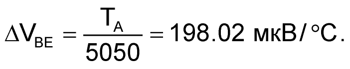

При таком специфическом возбуждении 10:1 почти любой из имеющихся под рукой малосигнальных транзисторов будет создавать сигнал переменного напряжения, точно пропорциональный абсолютной температуре TA, с размахом, определяемым выражением:

  1. Хотя соотношение сопротивлений резисторов, задающих ток модуляции, в точности равно 10:1, результирующее отношение токов модуляции не совсем такое же… Сам сигнал ∆VBE немного вычитается во время полупериода 100 мкА, что снижает фактическое соотношение токов с 10:1 до 9.9:1. Это изменяет сигнал датчика температуры ∆VBE примерно на –1%.

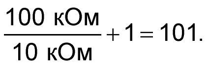

  2. К счастью, коэффициент усиления усилителя A1a/d не совсем соответствует заявленному значению 100; на самом деле он равен
Эта «ошибка» +1% аккуратно компенсирует «ошибку» –1% сигнала ∆VBE, в результате чего получается окончательный, приемлемо точный выходной сигнал демодулятора 20 мВ/°C.
