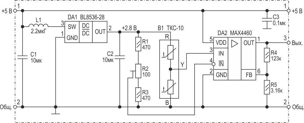

На Рисунке 1 изображена схема датчика метана с применением двухпеллисторного термокаталитического сенсора ТКС-10 (В1). Предел измерения сенсора 0 – 3 об.%. (для справки: об.% – это объёмный процент, то есть процент объема определенного газа в воздухе. Например, 5 об.% метана означает, что объем метана в воздухе составляет 5%). Чувствительность сенсора – 25 мВ/об.%. В двухпеллисторных сенсорах пеллисторы включены по схеме обычного резистивного делителя. При отсутствии метана в воздухе сопротивления активного и пассивного пеллисторов равны между собой, следовательно, выходное напряжение делителя в этом случае будет равно половине напряжения питания датчика. С увеличением концентрации метана уменьшается сопротивление активного пеллистора, а это значит, что выходное напряжение делителя будет увеличиваться, то есть
причем, зависимость выходного напряжения от концентрации газа имеет линейный характер. Включив такой датчик в измерительный мост Уитстона, посредством дифференциального (разностного) или инструментального усилителя можно легко измерить напряжение ΔU, величине которого будет соответствовать уровень концентрации газа. В схеме для измерения ΔU применяется инструментальный усилитель MAX4460 (DA2) с коэффициентом усиления KУ = 40.
Коэффициент усиления рассчитывается по формуле:
После усиления чувствительность сенсора составит 1000 мВ/об.%. Питание датчика +2.8 В обеспечивает DC/DC преобразователь BL8536-28 (DA1).
В схеме датчика метана используются керамические конденсаторы. Резисторы R4, R5 должны иметь допуск по номиналу не более 1%, остальные с допуском ±5%. Для баланса моста в отсутствие метана используется многооборотный подстроечный резистор R2.

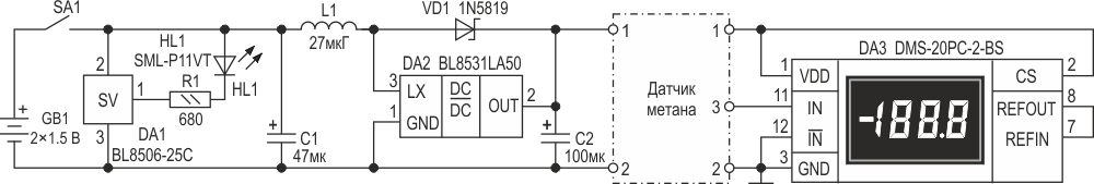

На Рисунке 2 изображена схема измерителя уровня концентрации метана, основанная на описанном выше датчике метана. Такой измеритель, можно сказать тестер, удобно использовать для периодического контроля (что крайне необходимо делать) газового оборудования – АГВ, газовых колонок, вентилей, трубопроводов подачи газа и прочего оборудования на предмет утечки метана, а так же для проверки вновь установленного газового оборудования. В схеме для измерения уровня газа используется, хотя и не очень дешёвый (около 1000 рублей), но удобный в применении цифровой милливольтметр DMS-20PC-2-BS (DA3), изготовленный в виде микросхемы для монтажа на печатную плату. Можно применить и самодельный милливольтметр, как на микропроцессорах, так и на дискретных элементах, схем которых достаточно много можно найти в Интернете. Питание прибора осуществляется от двух пальчиковых батареек.
Измеритель уровня концентрации метана.
Рисунок 2. Измеритель уровня концентрации метана.
Напряжение +5 В для питания тестера в целом формирует повышающий DC/DC преобразователь BL8531LA50 (DA2). Детектор напряжения BL8506-25C (DA1) следит за разрядом батареи до 2.5 В. Светодиод HL1 – индикатор разряда батареи.

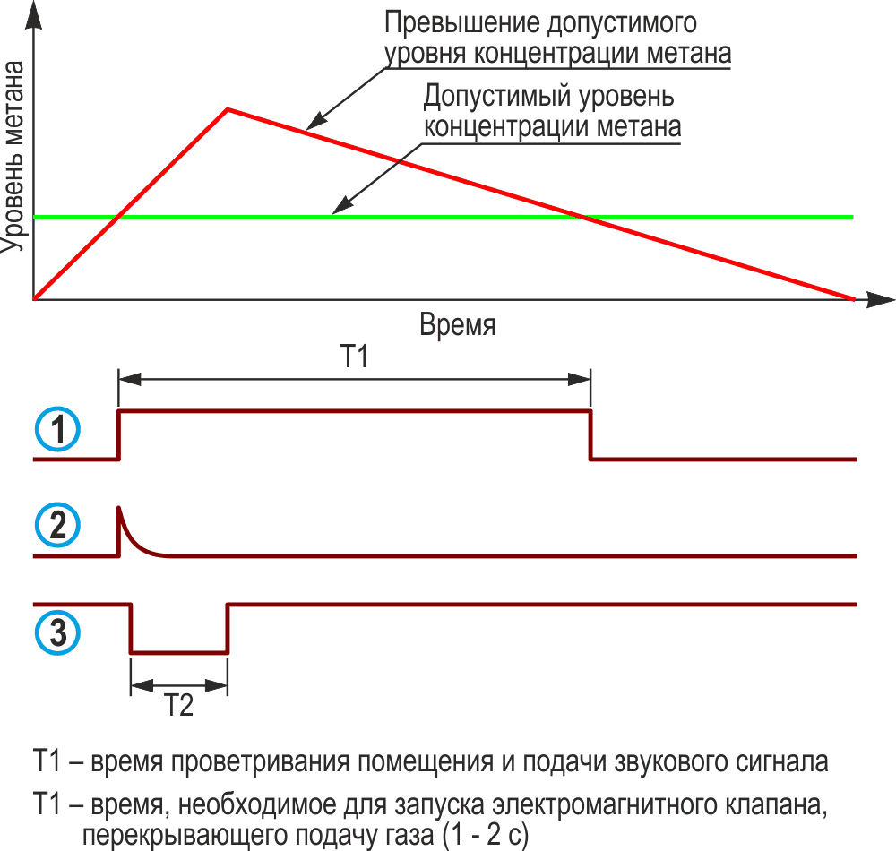

Схема такого устройства изображена на Рисунке 3. Алгоритм работы схемы автоматики следующий. При превышении допустимого или выбранного уровня концентрации метана на выходе компаратора DA1 (TLV3201) появляется высокий логический уровень. Уровень порога срабатывания компаратора задаётся резистивным делителем R1, R2. В нашем случае он равен 1.5 В, что соответствует 1.5 об.%. По фронту выходного уровня компаратора дифференцирующей цепочкой C2, R3 формируется короткий положительный импульс для запуска одновибратора DA3 (ICM7242). Выходной импульс одновибратора открывает ключ VT2 (IRML6402), через который подаётся напряжение на запирающий электромагнитный клапан VG1 (GV-80) и, соответственно, подача газа прекращается. Для надёжного срабатывания клапана длительность импульса на выходе одновибратора должна быть не менее 1 секунды. Длительность импульса рассчитывается по формуле:
Кроме того, посредством оптрона VU1 (CPC1004N) происходит замыкание контакта кнопки одной из цифр на «стареньком» кнопочном мобильном телефоне, для которой при помощи меню телефона предварительно назначена функция быстрого набора номера телефона владельца квартиры. Для активации телефона необходимо открыть меню телефонного аппарата, выбрать настройки вызова одной кнопкой и зафиксировать мобильный номер, на который будет поступать DTMF сигнал тревоги. С подключением контактов оптрона к контактам кнопки вызова можно ознакомиться, например, здесь [1]. Также выходной импульс компаратора открывает ключ на транзисторе VT1 (BS170), через который подключаются звуковой сигнализатор BA1 (HCM1205X) и оптрон VU2. Этот оптрон применяется в управлении фрамужным открывателем окна или вытяжным вентилятором для проветривания помещения. Эпюры напряжений в контрольных точках, поясняющие работу схемы автоматики, показаны на Рисунке 4.
Эпюры напряжений в контрольных точках системы автоматики.
Рисунок 4. Эпюры напряжений в контрольных точках системы автоматики.
