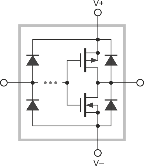

План реализации этого начинается с Рисунка 1, на котором показан упрощенный эскиз КМОП логического инвертора.
Упрощенная схема типичных входных/выходных цепей КМОП логического элемента, показывающая ограничительные диоды и комплементарную пару коммутаторов на МОП-транзисторах.
Рисунок 1. Упрощенная схема типичных входных/выходных цепей КМОП
транзисторах. пару коммутаторов на МОП-транзисторах.
Обратите внимание на входные и выходные ограничительные диоды. Они устанавливаются производителем главным образом для защиты микросхемы от повреждения электростатическими разрядами, но диод есть диод, и поэтому он может выполнять другие полезные функции. В свою очередь, p-канальный полевой транзистор предназначен для подключения шины V+ к выходу при выводе логической единицы, а работающий в паре с ним n-канальный – для подключения к выводу V- при выводе нуля. Но комплементарные МОП-транзисторы во включенном состоянии охотно проводят ток в любом направлении. Таким образом, ток, идущий от вывода к шине, работает так же хорошо, как и от шины к выводу.На Рисунке 2 показано, как эти основные функции элементов КМОП связаны с накачкой заряда и умножением напряжения.

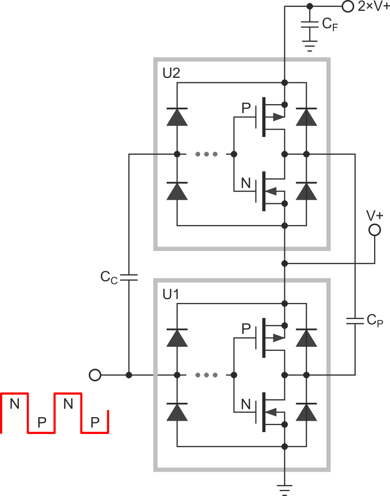

Представьте себе два инвертора, соединенных между собой, как показано на Рисунке 2, с прямоугольными управляющими импульсами, подаваемыми на вход U1 непосредственно, а на вход U2 – через разделительный конденсатор CC; при этом входные ограничительные диоды элемента U2 обеспечивают восстановление постоянной составляющей.
Упрощенная топология удвоителя напряжения, состоящего из драйвера (U1), коммутатора (U2), а также конденсаторов связи (CC), накачки (CP) и фильтра (CF).
Рисунок 2. Упрощенная топология удвоителя напряжения, состоящего
Рассмотрим полупериод прямоугольных импульсов в состоянии «лог. 1». Оба n-канальных полевых транзистора элементов U1 и U2 включатся, соединяя с шиной V+ вывод конденсатора CP, подключенный к U2, и с землей – вывод, подключенный к U1. CP будет заражаться до уровня V+. Обратите внимание на обратную полярность тока, проходящего через выходной вывод U2, обусловленную тем, что благодаря конденсатору CP уровень напряжения на этом выводе оказывается отрицательным.
Затем рассмотрим, что произойдет, когда управляющий сигнал перейдет в состояние «лог. 0».
P-канальные полевые транзисторы включатся, а n-канальные закроются. Это заставляет заряд, ранее принятый конденсатором CC, стекать в CF через выход и вывод V+ элемента U2, тем самым завершая цикл накачки, который доставляет квант положительного заряда в конденсатор CF. Обратите внимание, что через U2 снова протекает обратный ток. Этот цикл повторится при следующем изменении уровня управляющего сигнала, и так далее, и так далее.
Во время запуска, пока на конденсаторе CF не накопится напряжение, достаточное для нормальной работы внутренних схем логического элемента U2 и управления затворами полевых транзисторов, ограничительные диоды элемента U2 служат для выпрямления сигнала, управляющего конденсатором CP, и начинают заряжать CF до тех пор, пока им на смену не придут полевые транзисторы.

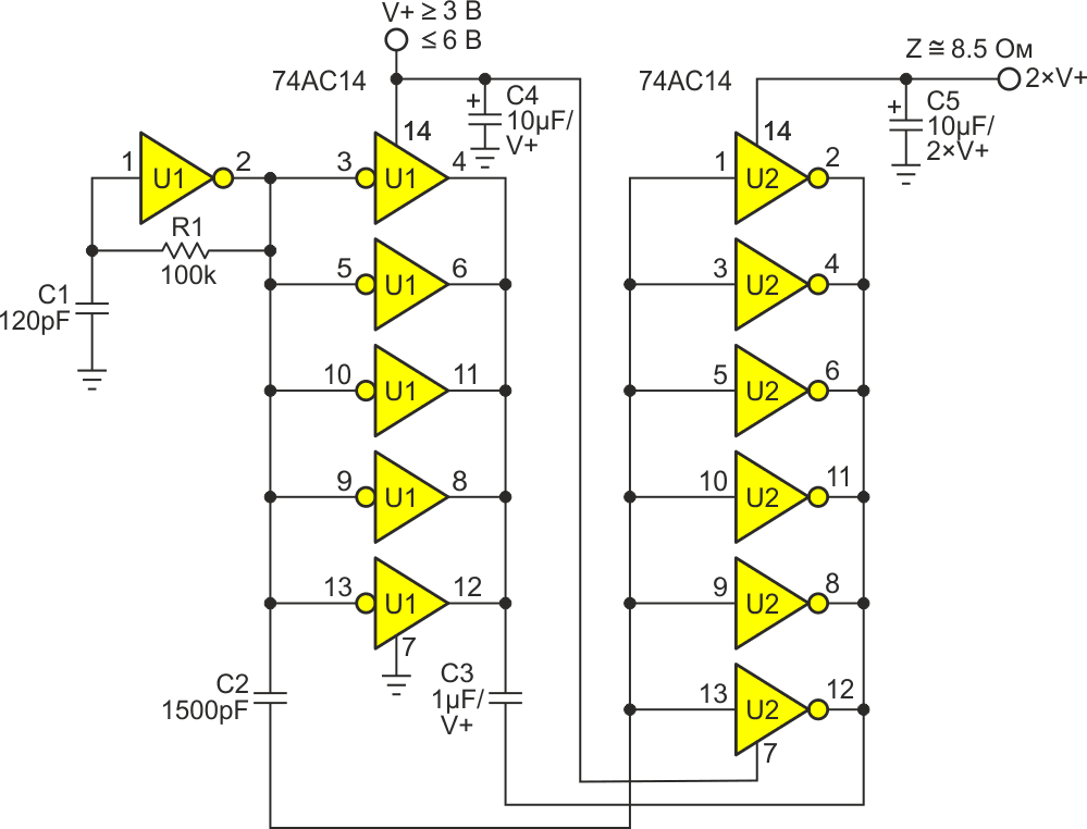

Вот и вся теория. Превращение Рисунка 2 в полноценный удвоитель напряжения показано на Рисунке 3.
Полная схема удвоителя напряжения: генератор накачки 100 кГц (частота устанавливается постоянной времени R1C1), триггер Шмитта и драйвер (U1) и коммутатор (U2).
Рисунок 3. Полная схема удвоителя напряжения: генератор накачки 100 кГц (частота устанавливается
С вывода 2 триггера Шмитта 74AC14 (U1) на схему поступает частота накачки 100 кГц. Этот сигнал подается на пять оставшихся логических элементов U1 и шесть логических элементов U2 (через разделительный конденсатор C2).
Положительный заряд переносится через конденсатор C3 в U2 и накапливается в конденсаторе фильтра C5
Несмотря на то, что для U2 функция гистерезиса Шмитта на самом деле не нужна, для повышения КПД используется такая же микросхема AC14, обеспечивающая синхронность переноса заряда.
Некоторые характеристики (V+ = 5 В):
  • Выходное сопротивление выхода 10 В: 8.5 Ом;
  • Максимальный непрерывный ток нагрузки: 50 мА;
  • КПД при токе нагрузки 50 мА: 92%;
  • КПД при токе нагрузки 25 мА: 95%;
  • Мощность, потребляемая без нагрузки: 440 мкВт;
  • Время запуска: меньше 1 мс.

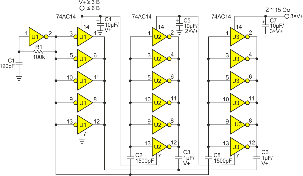

Что же произойдет, если простого удвоения напряжения V+ окажется недостаточно? Как показано на Рисунке 4, эта схема может быть легко каскадирована для создания эффективного утроителя напряжения. Возможно также расширение до более высоких коэффициентов умножения.
Достаточно добавить четыре недорогих компонента, чтобы утроить напряжение питания.
Рисунок 4. Достаточно добавить четыре недорогих компонента, чтобы утроить напряжение питания.

  • Как считали КПД? Он по определению не может быть больше 50%, потому как зарядка конденсатора через ключ теряет половину энергии на сопротивлении ключа и проводов.
  • 74AC14 такие большие а в корпусах РЭА так мало места.И текстолит такой дорогой.Еще 23.10.2023 11:58 Croma писал. :)"LM828 = MAX828 = TCM828 - SOT23-5 В старых телефонах Моторолла бесплатные.Или более продвинутая LMC7660И было дело MAX3232 для такого использовал."Но времена изменились.Сейчас любимая игрушка mt3608.И цена, и размеры, и КПД ,и вполне приличное двуполярное напряжение получить возможно.
  • Это откуда такое "определение"? Я такого в сети не нашел. Вывод формулы КПД для RC цепи?
  • Это из школьной задачки по физике. Берем два конденсатора, каждый емкостью 2Ф (для простоты), один заряжен до 1В, второй разряжен. Соединяем их параллельно. Первый разрядится до 0.5В, второй - зарядится до 0.5В. Теперь по формуле E=C*U*U/2 считаем начальную и конечную энергии системы. Вначале у нас был 1Дж энергии, а в конце 0.25+0.25 = 0.5 Дж. Вопрос: куда делась половина энергии заряженного конденсатора?
  • Там частота 100 кГц. Конденсатор не успевает разрядиться до 0,5U за половину периода (5 мкс)..
  • Так как ток нагрузки 50 мА, а конденсатор половину периода заряжается, а половину периода разряжается (отдаёт ток в нагрузку), То ток заряда и разряда 100 мА=0,1 А. Пульсации на конденсаторе ёмкостью 1мкф=10_6 Ф можно посчитать по формуле работы конденсатора U*C=I*T. U=I*T/C= 0,1*5*10_6/10_6=0,5 Вольт.
  • Всё бы ничего, да только заряд и разряд идут между емкостью переключаемого конденсатора и емкостями на входе/выходе через активное сопротивление ключей, т.е. это никак не постоянный ток, а скорее экспонента. Но для оценки сойдет :) Теперь можно посчитать КПД передачи энергии со входа на выход, зная разность напряжений между тремя конденсаторами.
  • Вывод формулы КПД и её вид для RC цепочки так никто и не предоставил.
  • По этой задачке внятного объяснения не нашел. На одном буржуйском сайте были попытки, но скорее фантастические или притянутые за уши. На мой взгляд потенциальная энергия заряженного конденсатора расходуется, как в механике, на кинетическую энергию перемещения половины заряда.
  • По-простому, работа любого источника ЭДС (E) по перемещению заряда (Q) всегда равна произведению Q*E, не важно что вы к нему подключите. А энергия, которую этот заряд сохранит оказавшись в конденсаторе, равна Q*U, где U -напряжение на обкладках в данный момент времени. Т.е эл. поле источника двигая заряд на обкладки передает энергию эл. полю внутри конденсатора, при этом если конденсатор разряжен (т.е в нём нет еще поля), энергию передавать некому и она просто расходуется на нагрев проводов. Хотя вы тоже правы, на образование магнитного поля также тратится часть энергии источника, потом это поле схлопывается и излучается ЭМ волна.
