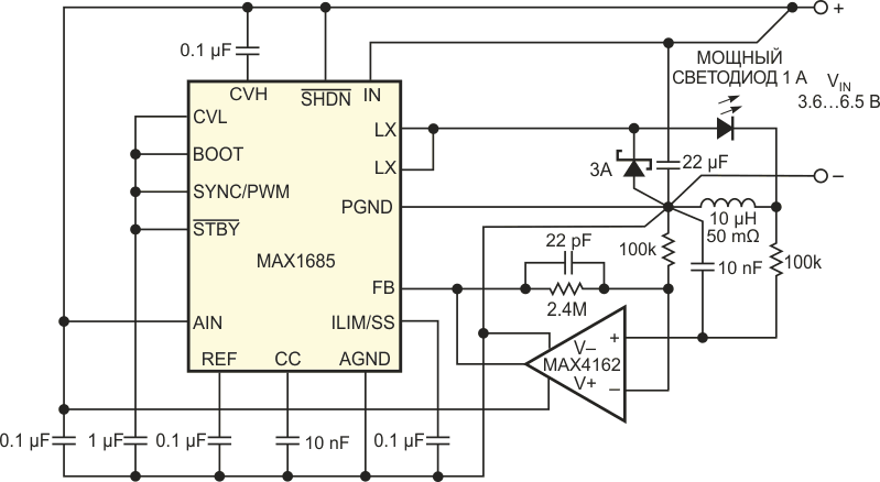

Подобно схеме на Рисунке 1, этот миниатюрный 1-амперный светодиодный драйвер работает при напряжениях от 3.6 до 6.5 В, но не требует токоизмерительного резистора.
Рисунок 2. Подобно схеме на Рисунке 1, этот миниатюрный 1-амперный светодиодный драйвер работает

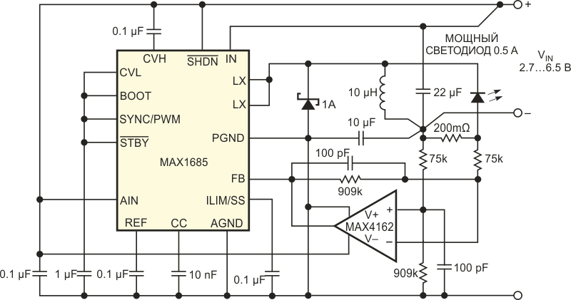

Еще один миниатюрный драйвер мощных светодиодов отдает ток 0.5 А и работает при напряжениях от 2.7 до 6.5 В.
Рисунок 3. Еще один миниатюрный драйвер мощных светодиодов отдает ток 0.5 А и работает при напряжениях
от 2.7 до 6.5 В.

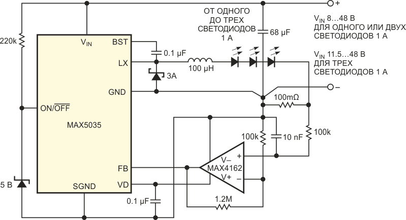

Эта миниатюрная схема драйвера светодиодов, выдающая ток 1 А, работает при напряжениях от 8 до 50 В и управляет тремя последовательно соединенными светодиодами.
Рисунок 4. Эта миниатюрная схема драйвера светодиодов, выдающая ток 1 А, работает при напряжениях

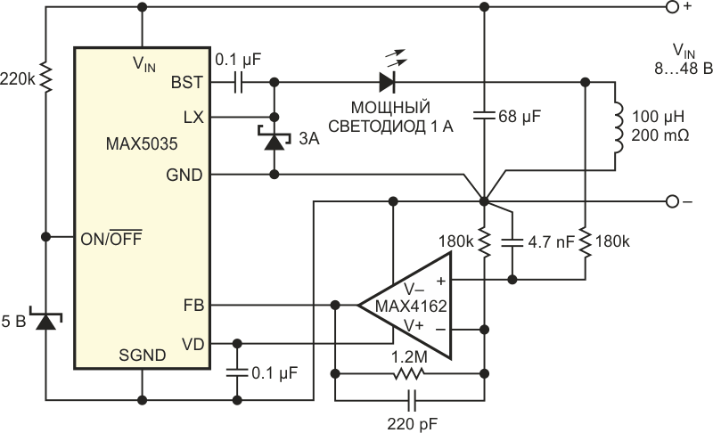

В остальном эта схема похожа на схему на Рисунке 4, но не требует токоизмерительного резистора.
Рисунок 5. В остальном эта схема похожа на схему на Рисунке 4, но не требует токоизмерительного резистора.

Высокочастотный импульсный преобразователь питает основную схему регулятора тока светодиодов (Рисунок 1). Он работает с входным напряжением от 3.6 до 6.5 В, стабилизирует ток одного светодиода до 1 А и использует токоизмерительный резистор для управления контуром стабилизации тока. Схема на Рисунке 2 аналогична, но вместо токоизмерительного резистора в ней в качестве датчика тока используется паразитное сопротивление дросселя. Как и схема на Рисунке 1, она работает с входным напряжением от 3.6 до 6.5 В и питает один светодиод током до 1 А.
Для схемы с одним светодиодом на Рисунке 3 входной диапазон определяется пусковым напряжением MAX1685, которое составляет всего 2.7 В. Ее максимальный ток составляет 0.5 А, в отличие от 1 А для схем на Рисунках 1 и 2. Верхний рабочий предел остается равным 6.5 В. Когда эта схема работает, она поддерживает питание светодиода даже при входном напряжении всего 1.7 В. Области применения схем на Рисунках 1-3 включают автомобильные фары, фонари и любые другие портативные источники света, питающиеся от трех или четырех щелочных батарей, трех или четырех NiMH/NiCd аккумуляторов или одного литиевого аккумулятора.
Схемы на Рисунках 4 и 5 работают в диапазоне напряжений от 8 до 0 В. Если предположить, что система работает от 12 В, и номиналы всех ее компонентов определены правильно, эти схемы могут выдерживать сбросы нагрузки, благодаря тому, что значение максимально допустимого напряжения на выводе питания VIN микросхемы составляет 76 В. Максимально доступный ток составляет 1 А; схемы могут обеспечивать питание до трех последовательно включенных светодиодов, при условии увеличения нижней границы рабочего диапазона напряжений до 11.5 В. Эти две схемы аналогичны, за исключением того, что на Рисунке 5 в качестве датчика тока используется сопротивление дросселя. Недостатком такого использования сопротивления дросселя является значительная зависимость выходного тока от температуры, обусловленная большим температурным коэффициентом удельного сопротивления меди. Обмотка дросселя изготовлена из меди, и ее сопротивление постоянному току в приближении первого порядка имеет температурный коэффициент 0.39 %/°С. В результате регулируемый ток уменьшается примерно на 4% на каждые 10 °C повышения рабочей температуры.
