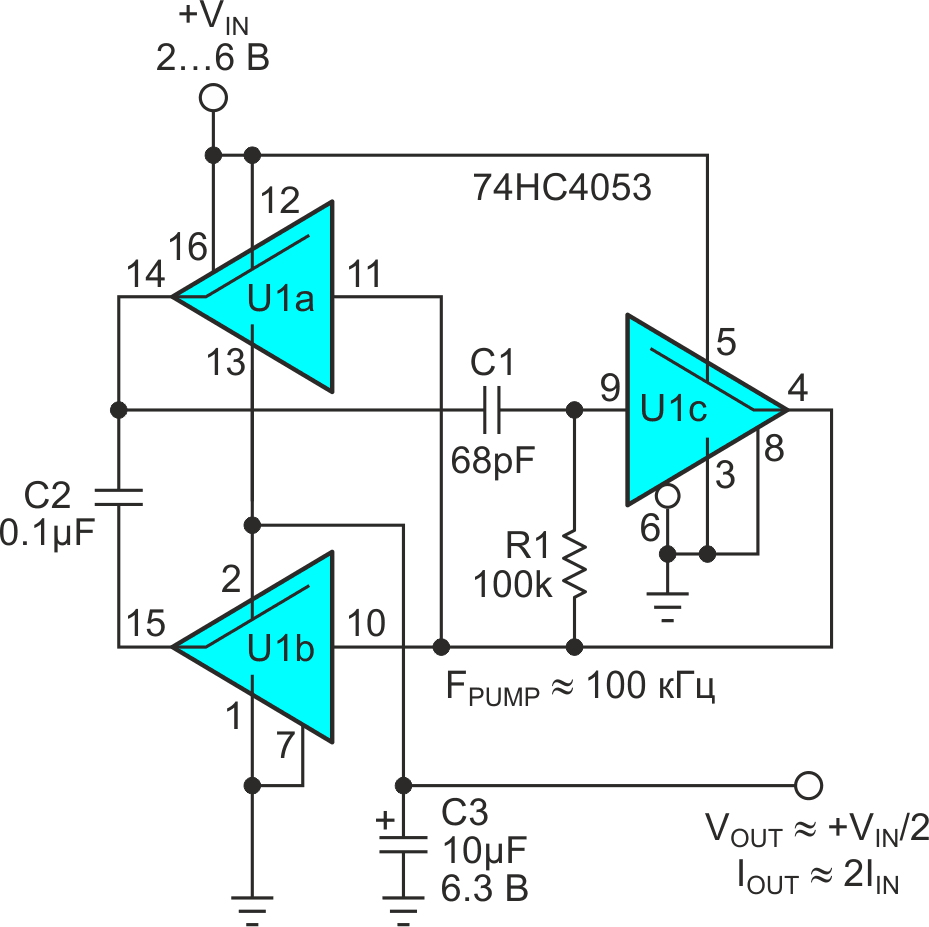

Емкостные зарядовые насосы – это хорошо известный, простой, эффективный, экономичный (и поэтому популярный) метод инвертирования и умножения напряжения шин питания. Однако, возможно, менее известно, что они также хорошо работают для деления напряжения (при умножении тока). На Рисунке 1 показан пример насоса, построенного на основе почтенного строенного двухпозиционного КМОП переключателя xx4053, у которого VOUT = VIN/2, IOUT = IIN·2.
100-килогерцовый зарядовый насос на основе xx4053 с делением напряжения пополам и удвоением тока.
Рисунок 1. 100-килогерцовый зарядовый насос на основе xx4053
Вот как это работает.
Постоянная времени цепочки R1C1, соединяющей выводы 14 и 9 элемента U1, определяет частоту FPUMP генерируемых прямоугольных импульсов с размахом VIN, приблизительно равную
Во время отрицательного полупериода импульсов (ноль на выводе 4 элемента U1) верхний по схеме вывод конденсатора C2 подключается к шине VIN, а нижний (вывод 15 элемента U1) – к VOUT, и, таким образом, конденсатор C2 заряжается до
Затем, в течение следующего положительного полупериода FPUMP, (на выводе 4 элемента U1 напряжение VIN) верхний вывод C2 подключается к VOUT, а нижний – к земле, и
Это перенесет в конденсатор C3 некоторое количество заряда
Во время следующего отрицательного полупериода снова
И в конденсатор C3 переносится следующая порция заряда
Таким образом, в каждом полном период FPUMP в C3 переносится суммарный заряд, равный
Что в случае, если IOUT = 0, приводит к тому, что Q = 0 и, следовательно
Однако (что гораздо более интересно) для случая IOUT > 0
Другими словами, напряжение VOUT немного падает по мере увеличения выходной нагрузки. Это связано с тем, что для конечного значения емкости C2 величина заряда Q также является конечной, а также с тем фактом, что внутренние ключи элементов U1a и U1b имеют ненулевые сопротивления в замкнутом состоянии.

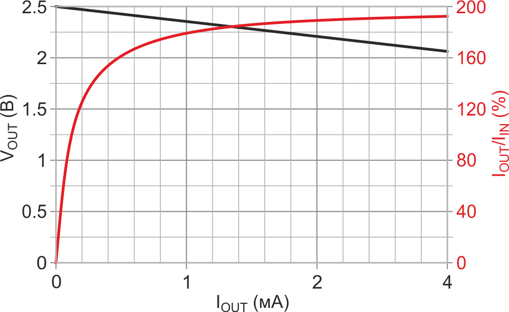

Совокупная зависимость VOUT от IOUT дает эффективное выходное сопротивление 150 Ом при VIN = 5 В и показана на Рисунке 2 вместе с «эффективностью» умножения тока. Обратите внимание, что последняя превышает единицу из-за того, что только половина заряда конденсатора C2 (Q+) берется из шины VIN, в то время как часть заряда Q образуется за счет остаточного напряжения на C2, из-за чего дополнительного стока из шины не происходит.
Зависимость напряжения VOUT и «эффективности» по току IOUT/IIN от выходного тока для зарядового насоса с умножением тока.
Рисунок 2. Зависимость напряжения VOUT и «эффективности» по току IOUT/IIN

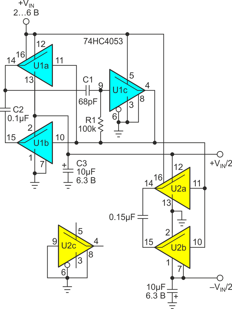

На Рисунке 3 показано одно полезное применение – получение номинально симметричных биполярных напряжений ±VIN/2 из напряжения одного положительного источника с минимальным потреблением тока от него.
Зарядовый насос с удвоением тока и инвертор напряжения образуют эффективный разветвитель шины.
Рисунок 3. Зарядовый насос с удвоением тока и инвертор напряжения
