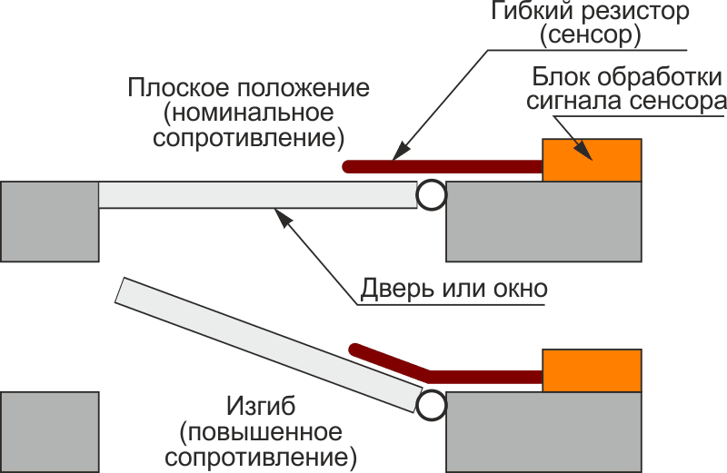

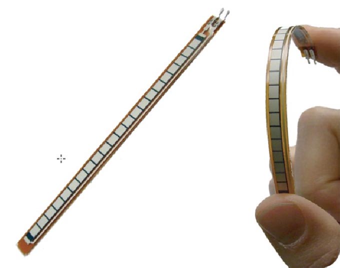

Для сигнализации открытия дверей и окон обычно используют герконы. Такое решение недорого, но не совсем технологично. Для крепления геркона и магнита потребуются какие-то кронштейны, клей или иной крепёж, что приведёт к нарушению целостности окон и дверей. Исходя из этого, в предлагаемой конструкции сигнализации вместо герконов применяются резисторы изгиба (Flex Sensor), в частности FS-L-0095-103-ST (RFS1), которые не надо крепить к дверям и к раме окон. Резисторы изгиба используются во многих приложениях электроники, где надо измерить или зафиксировать какой либо параметр объекта, зависящий от его деформации. Резисторы изгиба меняют своё сопротивление в зависимости от уровня изгиба металлических секций внутри него (см. Рисунок 1). Пока резистор не изогнут, его сопротивление находится у минимума порядка 10 кОм. По мере изгибания резистора его сопротивление растёт вплоть до 110 кОм.
Внешний вид резистора изгиба.
Рисунок 1. Внешний вид резистора изгиба.
Пример использования FS сенсора в качестве сигнализатора открытия дверей и окон изображён на Рисунке 2.
Использование гибкого резистора в датчике сигнализации открывания дверей и окон.
Рисунок 2. Использование гибкого резистора в датчике сигнализации

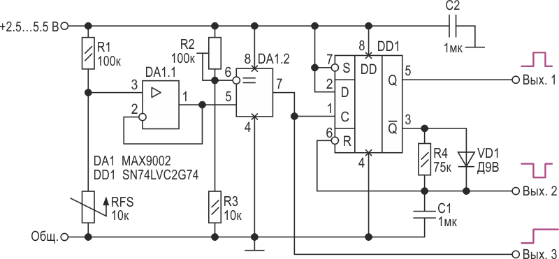

Для фиксации изгиба используется простая схема, которая изображена на Рисунке 3. Схема работает следующим образом. Резистор изгиба RFS и резистор R1 образуют элементарный делитель напряжения. С увеличением изгиба выходное напряжение делителя увеличивается. Исходя из этого, выбирается порог срабатывания компаратора DA1.2, на выходе которого появляется импульс фиксации изгиба. Например, для источника питания датчика +3.3 В, когда резистор RFS не изогнут, выходное напряжение делителя составляет примерно 0.3 В. По мере изгиба и достижении величины сопротивления резистора RFS 100 кОм выходное напряжение делителя увеличивается примерно до 1.65 В. То есть, чтобы зафиксировать изгиб, порог срабатывания компаратора следует установить немного больше чем 0.3 В. Выходной импульс компаратора – импульс срабатывания сигнализации (выход 3), имеет положительную полярность, а его длительность равна времени открытия двери или окна. Одновибратор на триггере DD1 формирует импульсы срабатывания положительной и отрицательной полярности заданной длительности. Длительность импульса на выходе одновибратора определяется эмпирической формулой TИМП = (1…2)·C1·R4.
Схема обработки сигнала датчика изгиба.
Рисунок 3. Схема обработки сигнала датчика изгиба.
Настройка прибора сводится к установке порога срабатывания компаратора DA1.2 в зависимости от величины напряжения питания датчика. В датчике применяются керамические конденсаторы. Резисторы обычные с допуском по номиналу ±5%. Подстроечный резистор R2 многооборотный. Для корректной работы одновибратора на D-триггере диод VD1 должен быть германиевым.

  • а этот резистор не сломается от перегибания в одном и том же месте? Петли - не самое бережное устройство изгиба.
  • Это наверное что то типа тензо датчика которые в весах применяются ? Вообще много датчиков существует небольших по размеру, уже готовых. Реагируют на приближение металла. Там расстояние до металлической пластинки на которое они срабатывают где то 20мм и ближе. Внутри их две катушки стоят и небольшая схема. Индуктивность катушек меняется при приближении металла и схема выдает цифровой сигнал. Там три провода подключения к датчику - питание, земля и выход сигнала. Если дверь металлическая ни каких проблем. Деревянная или не металлическая - небольшую пластинку на дверь где будет датчик. Очень надежная сигнализация. Но не только на сигнализации можно их применять. Вместо различных концевиков например на электрики или подсчета металлических деталей с выхода станков например и т.д Что касается герконов они не надежные. Залипают часто.
  • Кстати тензо датчик это тоже надежная штука. Металлическая небольшая пластина. Меняет свое сопротивление очень линейно от градуса изгиба в любую сторону. В весах они и работают по этому принципу. Там их или три или четыре стоят. Только там контроллер обсчитывает этот угол от веса человека и выдает на дисплей весов показания веса.
  • При небольших токах (порядка 10- 15 мА) герконы выдерживают несколько миллионов циклов. Сомнительно чтобы резистор изгиба выдержит такое количество изгибов. Тензодатчик действительно надежная штука , но он не сможет работать при таких изгибах и его долговечность напрямую зависит от долговечности того упругого элемента на который он наклеен. Конечно где то резисторы изгиба может и удобней но по надежности геркон на несколько порядков надежней
