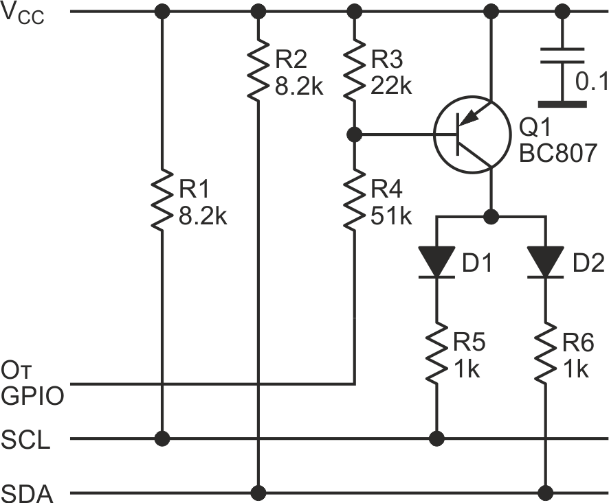

Адаптивная подтяжка, где закрытый транзистор подключает дополнительные резисторы R5 и R6 параллельно основным подтягивающим резисторам R1 и R2.
Рисунок 1. Адаптивная подтяжка, где закрытый транзистор подключает
Схема довольно проста: закрытый транзистор подключает дополнительные резисторы R5 и R6 параллельно основным подтягивающим резисторам R1 и R2.
Подключением можно управлять, например, с помощью входа/выхода общего назначения (GPIO), как показано на Рисунке 1, и его следует выполнять до начала быстрого обмена данными.

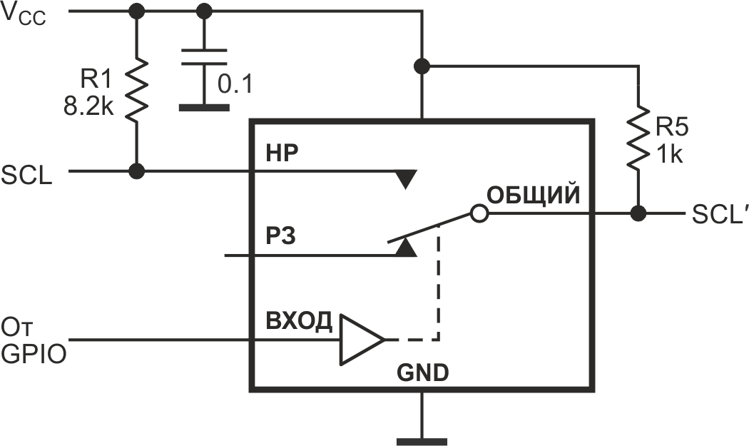

Другое решение показано на Рисунке 2, где представлена одна половина всей схемы (вторая половина для SDA для краткости опущена). Для отключения «быстрой» части шины в схеме используется аналоговый переключатель (например, TS5A3159 от TI). Когда она отключена, резистор R5 обеспечивает высокий уровень напряжения на незанятой шине. Следует учитывать емкость переключателя, которая может быть достаточно большой (от 20 до 100 пФ).
Альтернативное решение, использующее аналоговый переключатель для отключения «быстрой» части шины.
Рисунок 2. Альтернативное решение, использующее аналоговый переключатель
