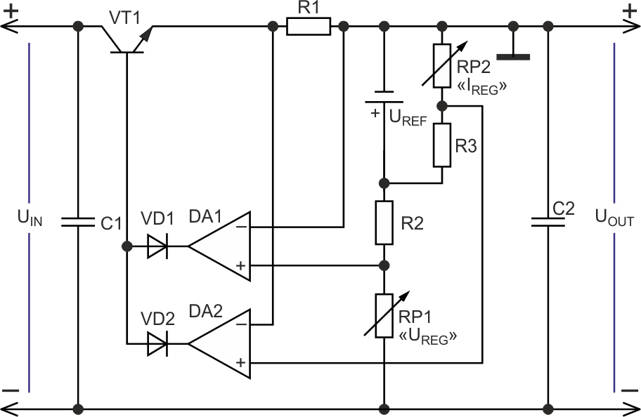

Рассмотрим упрощенную схему ЛСН одного канала, показанную на Рисунке 1.

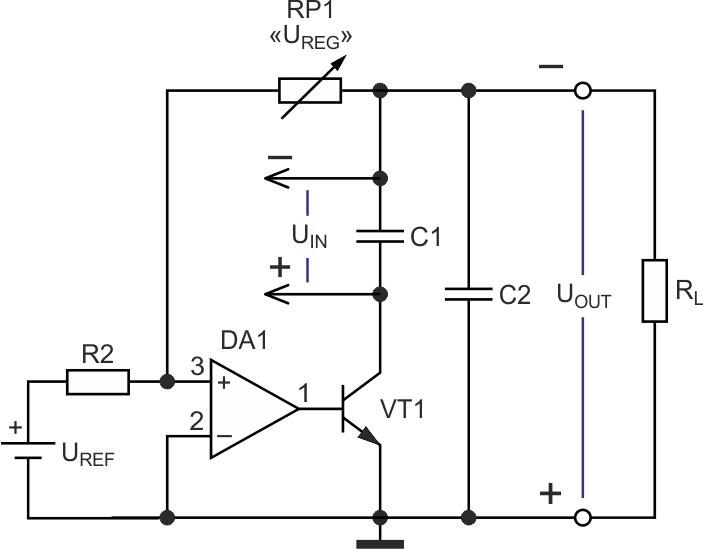

Канал регулирования напряжения построен на ОУ DA1, который совместно с резисторами RP1, R2 и транзистором VT1 представляет собой усилитель, на вход которого подается опорное напряжение. Схема на Рисунке 2 иллюстрирует трансформацию схемы на Рисунке 1. На ней показан принцип работы канала регулирования напряжения.

Канал регулировки тока построен на ОУ DA2. На инвертирующий вход ОУ DA2 подается сигнал от датчика тока, роль которого выполняет резистор R1. На неинвертирующий вход подается опорное напряжение. Величина опорного напряжения регулируется при помощи делителя на резисторах RP2 и R3, что позволяет задавать порог ограничения по току. При появлении разницы напряжений на входах ОУ на выходе ОУ формируется сигнал ошибки, который управляет регулирующим элементом в виде транзистора VT1. В свою очередь регулирующий элемент меняет свою проводимость так, чтобы скомпенсировать сигнал ошибки и обеспечить поддержание тока на выходе ИП постоянным за счет изменения напряжения на нагрузке.

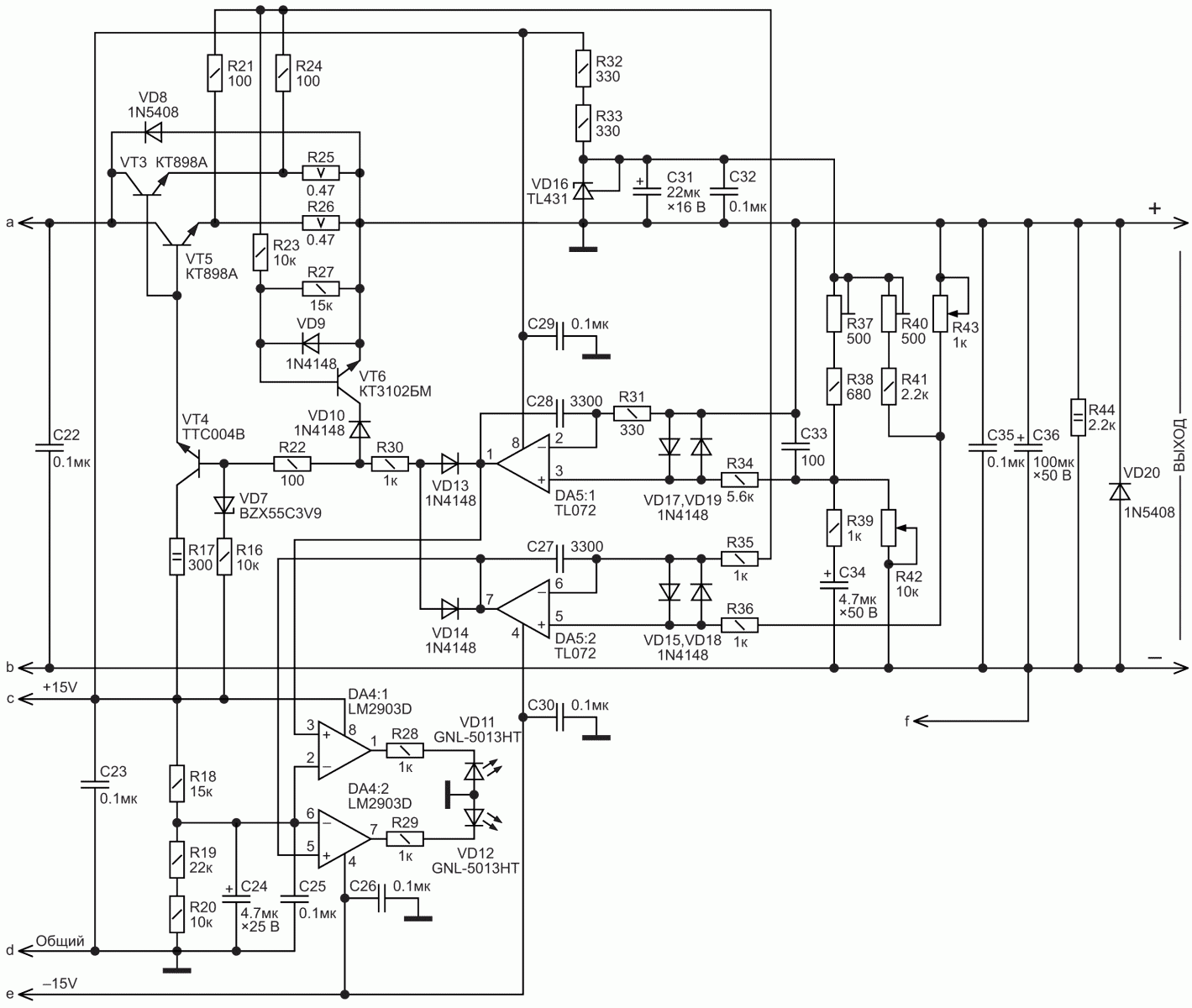

На Рисунках 3 и 4 показана принципиальная схема одного канала лабораторного источника питания.

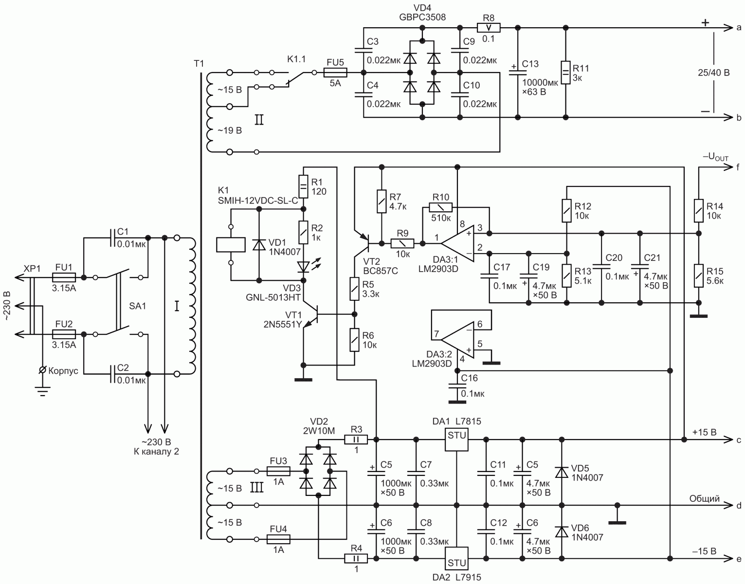

На вторичной обмотке сетевого трансформатора Т1 формируется основное напряжение питания, которое подается на вход ЛСН через выпрямительный мост VD4, резистор R8, и сглаживающий конденсатор C13. Вторичная обмотка имеет отвод, который коммутируется реле K1. Резистор R8 снижает броски тока через конденсатор C13 в момент включения ИП и при коммутации выводов вторичной обмотки. Конденсаторы C3, C4, C9, C10 способствуют уменьшению импульсных помех, возникающих при переходных процессах в диодах во время работы выпрямителя. Если напряжение на выходе ИП меньше 15 В, то реле K1 выключено, и на вход ЛСН подается напряжение величиной около 25 В. Если напряжение на выходе ИП больше 15 В, то реле K1 включается, и на вход ЛСН подается напряжение величиной порядка 40 В. Работой реле K1 управляет компаратор, построенный на микросхеме DA3. Такая схема коммутации позволяет снизить падение напряжение на регулирующем элементе ЛСН и рассеиваемую на нем мощность.

Переменное напряжение с третичной обмотки сетевого трансформатора Т1 поступает на выпрямительный мост VD2 и на интегральные стабилизаторы напряжения DA1 и DA2, формирующие двуполярное напряжение питания каналов регулировки тока и напряжения, источника опорного напряжения, и компараторов. Питание узлов управления ЛСН от отдельной обмотки трансформатора позволяет сохранять способность источника питания контролировать напряжение и ток при любом характере нагрузки и выдерживать режим короткого замыкания в течении длительного времени.
На сдвоенном ОУ DA5 построены каналы регулировки тока и напряжения. Диоды VD15, VD17, VD18, VD19 защищают входы ОУ от превышения дифференциального напряжения. Компоненты C27, C28, C33, R39, C34, C35, C36 обеспечивают устойчивость каналов регулирования при любых режимах работы. Переменным резистором R42 регулируется напряжение на выходе ИП. Переменным резистором R43 задается ограничение по току. Подстроечные резисторы R37 и R40 служат для настройки диапазонов регулировки напряжения и тока. Источник опорного напряжения выполнен на микросхеме TL431 (VD16).
На транзисторе VT6 выполнен быстродействующий узел защиты от перегрузки по току. Он предохраняет регулирующий элемент ЛСН, построенный на транзисторах VT3-VT5, от выхода из строя в случае неисправности канала регулировки тока и при высокой скорости изменения тока нагрузки. Порог срабатывания этого узла защиты выбран немного большим максимального тока, который можно установить при помощи R43, и составляет порядка 4.5 А. Диоды VD10, VD13, VD14 исключают взаимовлияние каналов управления и защиты друг на друга. На резисторах R16, R22, R30 и стабилитроне VD7 выполнен узел согласования выходов ОУ DA5 с входом регулирующего элемента. Стабилитрон VD7 уменьшает падение напряжения на резисторе R16 и обеспечивает небольшой сдвиг выходных уровней ОУ DA5 для компенсации падений напряжения на диодах VD13 и VD14. Диоды VD8 и VD20 защищают компоненты ИП от обратного напряжения, которое может возникнуть при индуктивном характере нагрузки.
На микросхеме DA4 построены два компаратора, которые управляют светодиодами индикации режимов работы ИП. Светодиод VD11 включается, когда ИП находится в режиме стабилизации напряжения. В свою очередь, VD12 включается, когда ИП находится в режиме стабилизации тока.

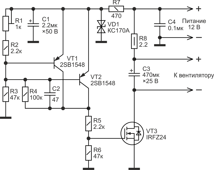

Схема регулятора оборотов вентилятора
Схема регулятора оборотов вентилятора показана на Рисунке 5. Транзисторы VT1 и VT2 являются датчиками температуры, которые устанавливаются на радиаторы каждого из каналов ИП. Напряжение UБЭ транзисторов VT1 и VT2 зависит от температуры и с ее ростом уменьшается на 2.1 мВ/°C. Это ведет к тому, что при фиксированном значении UБЭ ток через коллекторы этих транзисторов будет значительно возрастать, увеличивая падение напряжение на резисторе R6. Вследствие этого увеличится напряжение UGS транзистора VT3, что приводит к его открытию и росту тока через вентилятор. Делитель напряжения R1 – R3 задает фиксированное значение напряжения UБЭ транзисторов VT1 и VT2.
Принципиальная схема регулятора оборотов вентилятора.
Рисунок 5. Принципиальная схема регулятора оборотов вентилятора.
Подстроечным резистором R1 можно менять это значение, изменяя, соответственно, температуру, при которой вентилятор начнет вращаться. При помощи резистора R4 и конденсатора C2 в схему введена небольшая ОС, снижающая ее чувствительность к помехам и повышающая устойчивость. Параметрический стабилизатор напряжения на стабилитроне VD1 и резисторе R7 исключает зависимость напряжения UБЭ транзисторов VT1 и VT2 от колебаний напряжения питания.

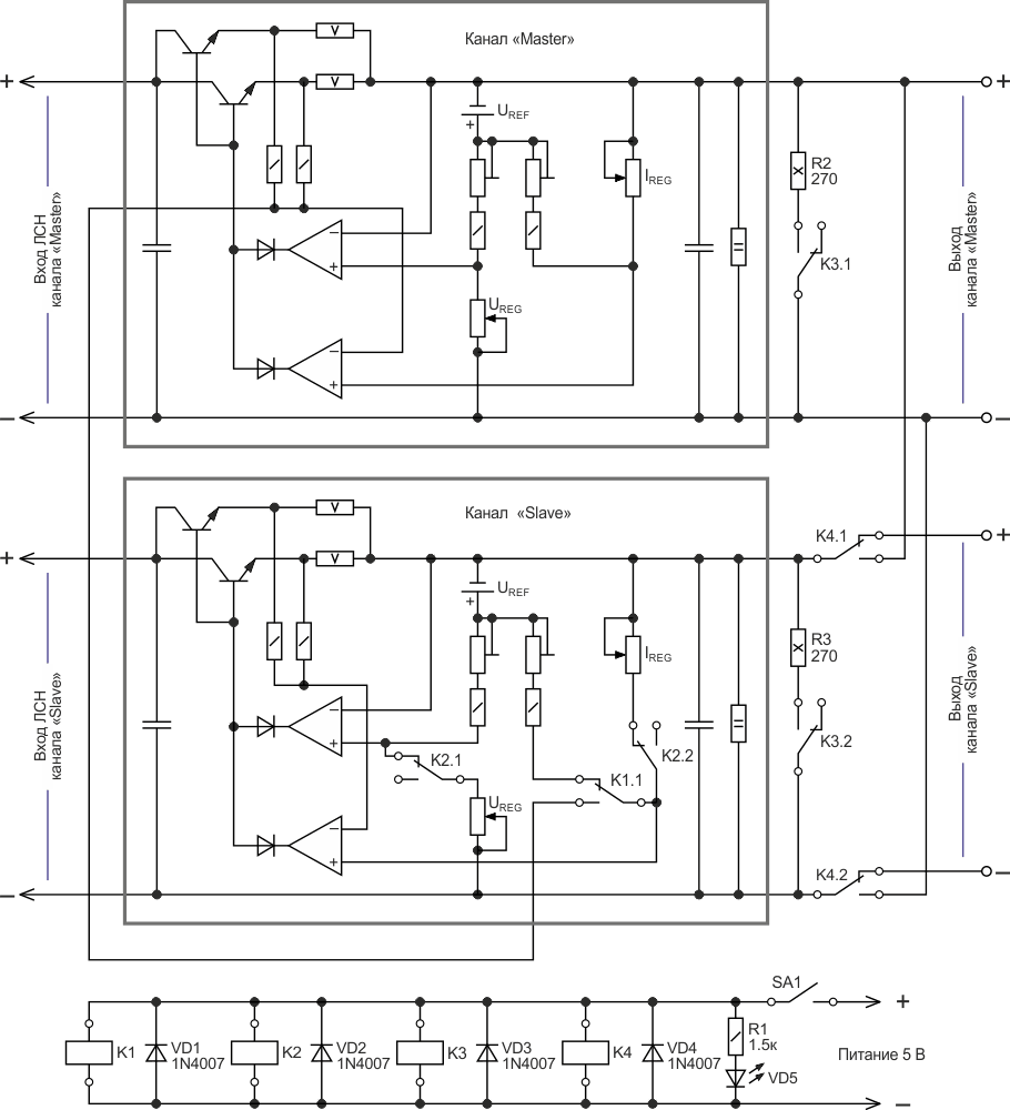

Параллельный режим работы
Параллельный режим работы обеспечивает равное распределение токов между каналами ИП при любой нагрузке и позволяет управлять двумя каналами ИП, используя только элементы настройки одного из каналов, именуемого «Master». Упрощенная схема, демонстрирующая реализацию параллельного режима работы, показана на Рисунке 6.
Упрощенная схема реализации параллельного режима работы.
Рисунок 6. Упрощенная схема реализации параллельного режима работы.
Канал «Master» функционирует без изменений, и может работать как в режиме стабилизации тока, так и в режиме стабилизации напряжения. При нажатии на кнопку SA1 выходы каналов ИП соединяются параллельно. Канал «Slave» использует свою схему регулирования для нивелирования разницы между падениями напряжений на токоизмерительных резисторах обоих каналов, что приводит к полному равенству токов, протекающих через них. Соответственно, между каналами «Master» и «Slave» ток нагрузки всегда будет распределяться в равной степени. Для корректной работы каналов ИП в параллельном режиме требуется создать небольшой начальный ток нагрузки. С этой целью в схему добавлены резисторы R2 и R3.

  • ... как сочетается защита по току и огромная ёмкость на выходе ип ?
  • Ляп разработчика. Не смог победить самовозбуждение и "задавил" его вот таким кривым способом.
  • Защита защищает сам БП и какая там емкость на выходе значения не имеет. На выходе там С5, С6, С36 и емкость у них невелика. Легендарный БП называется так - Velleman-Kit K7200

  • ооо что то оповещения не приходят ... ммм я подразумевал не защиту самомго ЛБП, а режим ограничения потребления тока нагрузкой от ЛБП, при такой емкости на выходе будет длительный переходный режим повышенной "токоотдачи" до срабатывания "токоограничения", или бросок тока при первичном подключении к уже "активированному" ЛБП ...
  • На выходе там С5, С6, С36 и емкость у них невелика. КЗ легко переносит повышенной "токоотдачи" Увлечение защитой от всего и вся отменяет самолеты, автомобили , электричество и прочая, прочая прочая. :)
