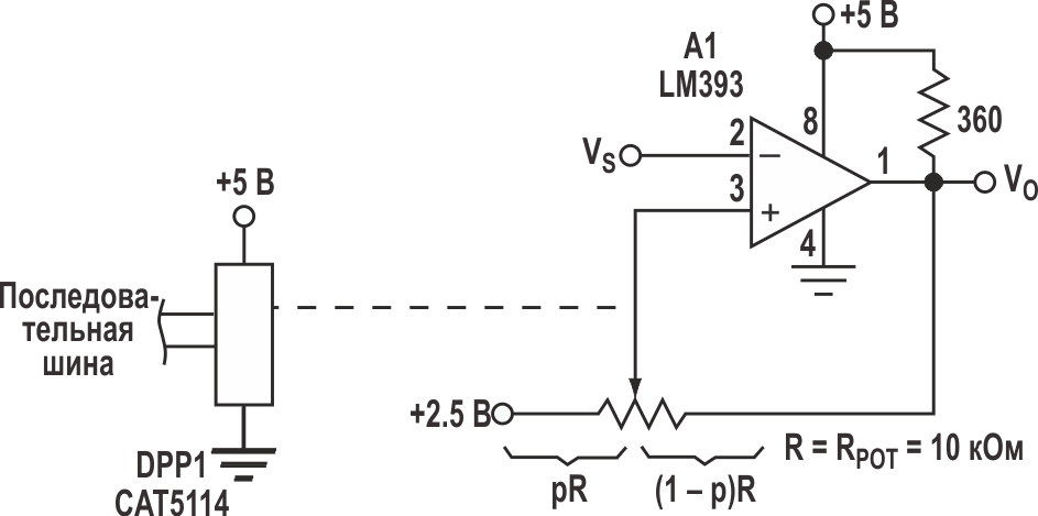

Схема на Рисунке 1 представляет собой версию программируемого триггера Шмитта или компаратора с гистерезисом с однополярным питанием. Эту функцию выполняют компаратор и потенциометр с цифровым управлением DPP1 (digitally programmable potentiometer, DPP). Нижний (VLL) и верхний (VUL) пределы гистерезисной характеристики являются функцией относительной установки движка потенциометра и определяются как:
VLL = (1 – p) · 2.5 В
и
VUL = 2.5 В + (p) · 2.5 В,
где – p безразмерное число от 0 до 1, обозначающее относительное положение движка потенциометра между одним его концом (0) и другим (1).
Потенциометр с цифровым программированием позволяет настроить верхний и нижний пределы гистерезиса триггера Шмитта, хотя эти пределы не программируются независимо.
Рисунок 1. Потенциометр с цифровым программированием позволяет настроить

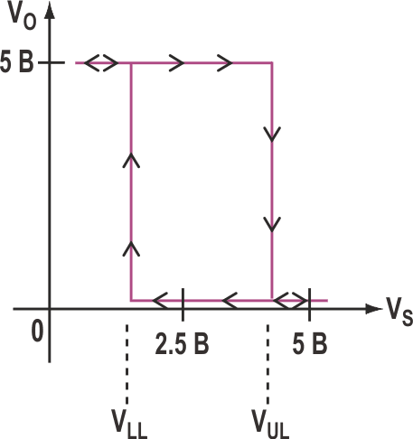

Уровень нижнего предела характеристики можно запрограммировать от 0 до 2.5 В, а верхнего – от 2.5 до 5 В. Передаточная характеристика схемы (зависимость VO от VS) иллюстрирует петлю гистерезиса, а также нижний и верхний пределы (Рисунок 2). Эти пределы комплементарны, то есть их значения в сумме составляют 5 В. Таким образом, они не могут быть запрограммированы независимо.
Передаточная характеристика схемы на Рисунке 1 иллюстрирует петлю гистерезиса, а также нижний и верхний пределы.
Рисунок 2. Передаточная характеристика схемы на Рисунке 1
и верхний пределы.
