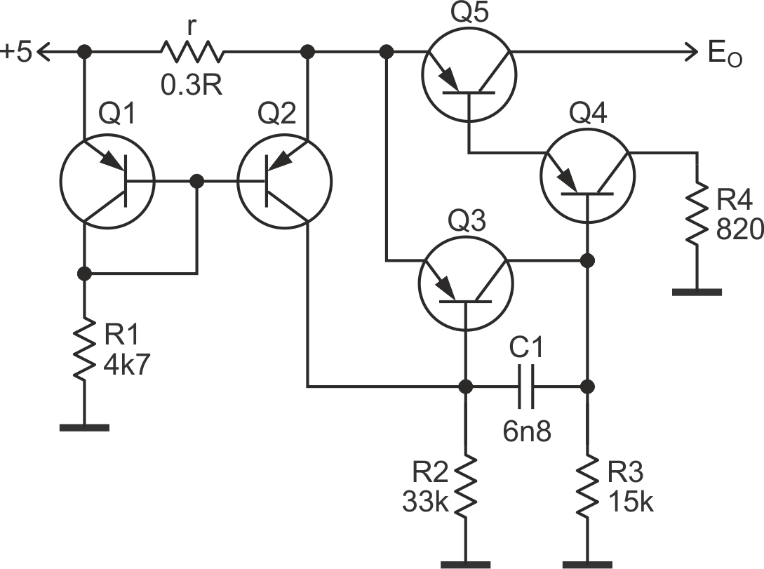

Предохранитель, описанный в этой статье, не разрывает соединение, а просто ограничивает выходной ток. Его поведение аналогично самовосстанавливающемуся предохранителю, однако схема, показанная на Рисунке 1, более точна, не зависит от температуры окружающей среды (самовосстанавливающиеся предохранители зависят от температуры) и восстанавливается гораздо быстрее. Вот, что по этому поводу написано в Википедии [1]:
«Сопротивление устройства может не вернуться к своему первоначальному значению; скорее всего, оно стабилизируется на значительно более высоком сопротивлении (до 4 раз больше первоначального). Могут потребоваться часы, дни, недели или даже годы, чтобы сопротивление вернулось к значению, близкому к исходному, если это вообще произойдет».
Пара транзисторов Q1, Q2 обеспечивает термокомпенсированный контроль падения напряжения на резисторе r; когда это падение возрастает примерно до 20 мВ, предохранитель «включается», ограничивая выходной ток примерно на уровне 150 мА.
Рисунок 1. Пара транзисторов Q1, Q2 обеспечивает термокомпенсированный контроль
на уровне 150 мА.
Когда предохранитель «выключен», падение напряжения на нем может быть всего лишь 30–50 мВ. При сопротивлении резистора r, равном 0.13 Ом, схема ограничивает выходной ток примерно на уровне 150 мА.
Хотя эта схема сложнее стандартного самовосстанавливающегося предохранителя, позволить себе использовать такое устройство в более дорогих гаджетах, безусловно, можно. Схема состоит из пяти p-n-p транзисторов (из которых четыре могут быть частью транзисторной сборки), пяти резисторов и одного керамического конденсатора.
Пара транзисторов Q1, Q2 обеспечивает термокомпенсированный контроль падения напряжения на резисторе r; когда это падение возрастает примерно до 20 мВ, предохранитель «включается».
Конденсатор C1 обеспечивает частотную коррекцию контура обратной связи. Транзистор Q5 должен рассеивать всю мощность, равную произведению входного напряжения на выходной ток, а его напряжение насыщения должно быть как можно более низким, чтобы уменьшить потери напряжения; он также должен иметь приличный коэффициент передачи тока. Я использовал TIP32, но это было давно, так что можно найти гораздо лучшие замены.

  • "схема ограничивает выходной ток примерно на уровне 150 мА.". Это с каких пор предохранителем стали называть стабилизатор тока? И каким образом он "самовосстанавливается"? Автор решил нас потроллить?
  • Предохранитель, описанный в этой статье, не разрывает соединение, а просто ограничивает выходной ток. Его поведение [COLOR="Red"][SIZE="3"]аналогично[/SIZE][/COLOR] самовосстанавливающемуся предохранителю,
  • У самовосстанавливающегося предохранителя остаточный ток после срабатывания намного меньше рассчетного (максимального рабочего).
  • Словесная казуистика. Предохранитель, по определению, полностью разрывает цепь. Если этого нет, то нет и предохранителя, а есть ОГРАНИЧИТЕЛЬ ТОКА.
  • Да Бог с ним, предохранитель это или ограничитель тока.Меня больше интересует быстродействие такого "ограничителя".Мне нужно защитить СВЧ транзистор, который может открыться от импульсного тока и выйти из строя за наносекунды, в нагрузке простая линия.. Таким устройством можно защитится , или как?
