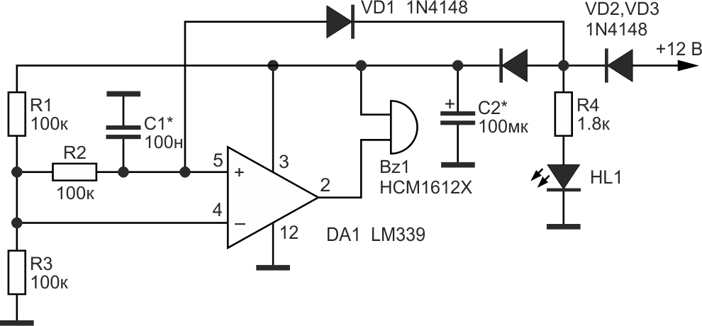

На Рисунке 1 приведена простая схема устройства подобного назначения, в основе работы которого заложено использование градиентного детектора [1, 2] на основе компаратора микросхемы DA1 LM339. При включении устройства напряжение питания подается через токоограничивающий резистор R4 на светодиодный индикатор включения – светодиод HL1, а также на питание самого устройства через диод VD2.
Звуковой индикатор подключения - отключения электроприборов, а также, при необходимости, аварийного роста сопротивления резистивного датчика R3.
Рисунок 1. Звуковой индикатор подключения – отключения электроприборов, а также, при
Напряжение на входах компаратора поступает единовременно: на инвертирующий вход оно поступает мгновенно, а на неинвертирующий вход – с задержкой, определяемой постоянной времени цепи R2C1. До момента выравнивания этих напряжений на входах компаратора в течение короткого времени звучит звуковой сигнал, генерируемый электромагнитным излучателем со встроенным звукогенератором Bz1 HCM1612X. Длительность звуковой посылки определяется постоянной времени R2C1.
При отключении электроприбора от питающей сети (источника питания) и исчезновении сетевого напряжения конденсатор C1 практически мгновенно разряжается через цепочку R4, HL1. Напряжение на инвертирующем входе компаратора некоторое время поддерживается за счет саморазряда конденсатора C2; в это время звучит сигнал. Длительность звукового сигнала определяется емкостью конденсатора C2.
Помимо основного назначения, устройство может реагировать на быстрый рост сопротивления резистивного датчика R3, что может быть использовано, например, для реакции на критически значимое повышение температуры термодатчика.
При необходимости параллельно или взамен звуковому модулю Bz1 может быть подключен элемент визуальной индикации – светодиод с токоограничивающим резистором.

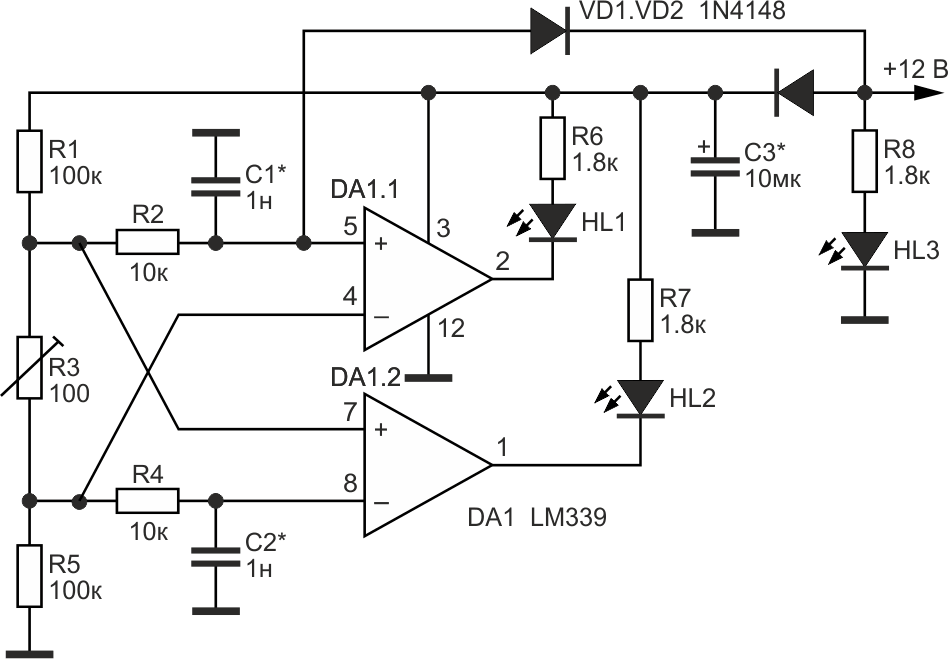

Визуальный индикатор подключения - отключения электроприборов, а также, при необходимости, изменения сопротивления резистивного датчика R3.
Рисунок 2. Визуальный индикатор подключения – отключения электроприборов, а также,
На Рисунке 2 показана более сложная и более продвинутая схема индикации включения и отключения электроприборов. Отличие ее заключается в раздельной светодиодной индикации включения и отключения питания, а также реакции как на повышение, так и на понижение сопротивления резистивного датчика R5.
