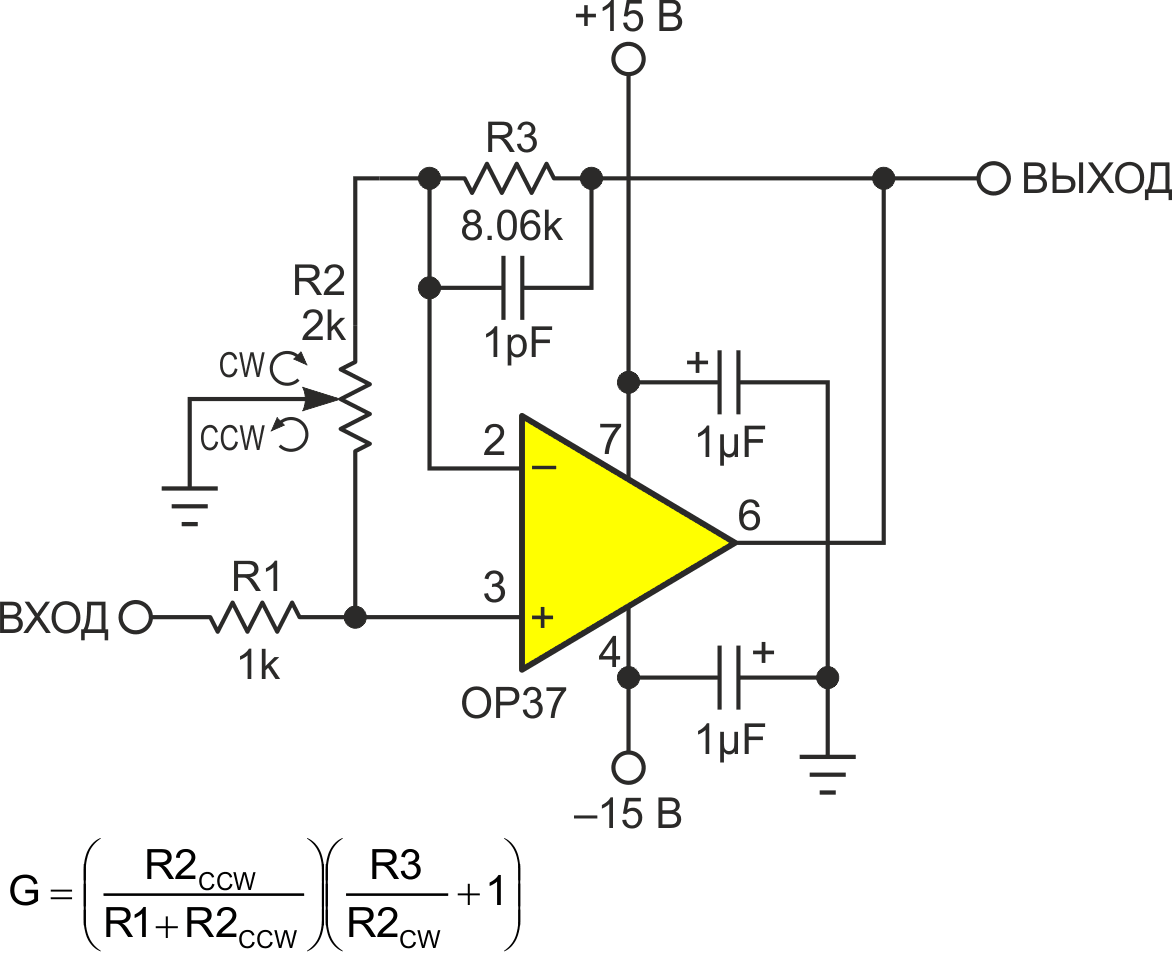

Некоторое время назад я опубликовал статью с идеей конструкции [1], в которой для управления коэффициентом усиления высококачественного нескорректированного операционного усилителя OP37 в необычайно широком диапазоне (от –30 дБ до +60 дБ) используется один линейный потенциометр.
Схема показана на Рисунке 1.
Заземленный движок позволяет R2 выполнять функции как входного аттенюатора, так и регулятора выходного усиления.
Рисунок 1. Заземленный движок позволяет R2 выполнять функции как

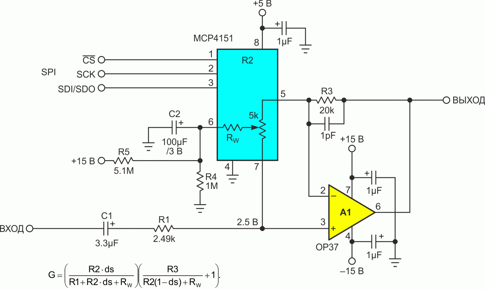

Недавно мне стало интересно, сможет ли цифровой потенциометр (ЦП) работать вместо механического потенциометра R2 на Рисунке 1. Вероятная топология с‑ЦП показана на Рисунке 2.
R2 выполняет ту же функцию, что и на Рисунке 1, с постоянным смещением, получаемым от цепи R4R5C2 для работы с биполярными сигналами. Но как быть с эффектами, вносимыми сопротивлением движка RW?
Рисунок 2. R2 выполняет ту же функцию, что и на Рисунке 1, с постоянным смещением, получаемым от

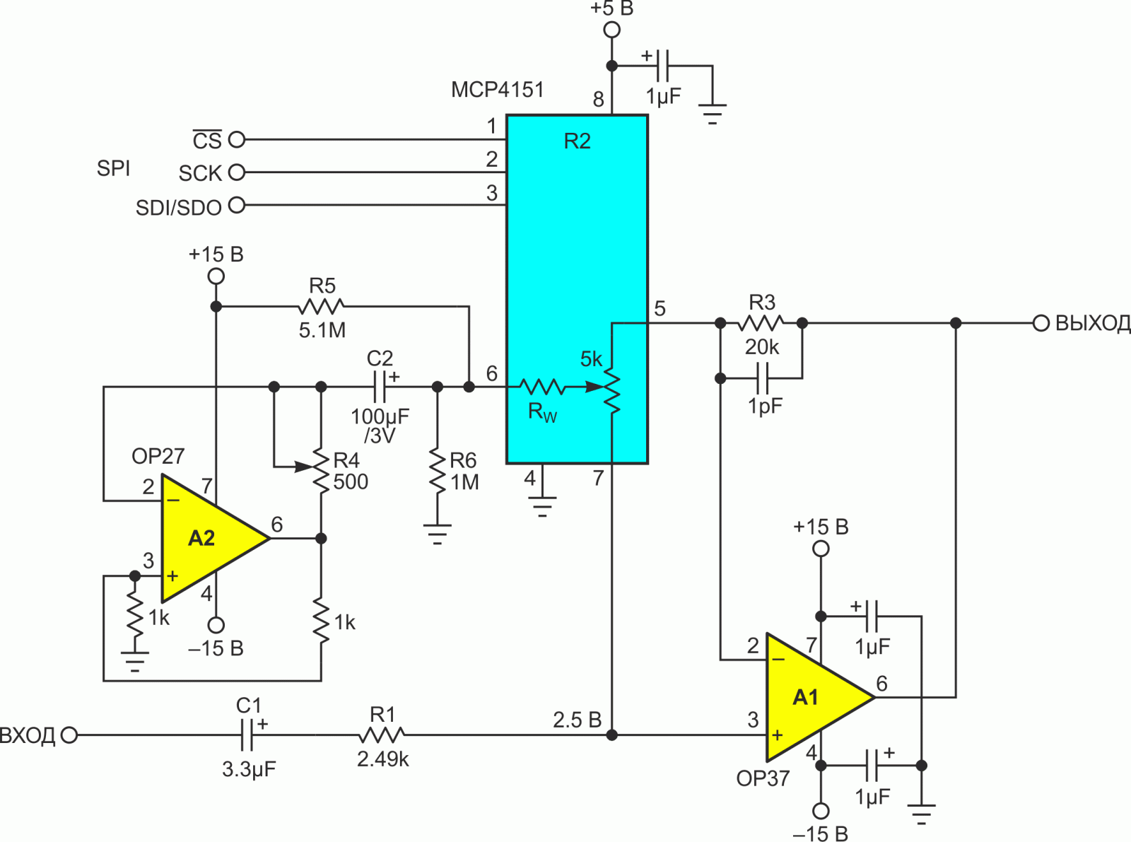

При ближайшем рассмотрении все оказалось не таким уж многообещающим. Это связано с тем, что сопротивление движка нарушает изоляцию двух половин R2, в первую очередь благодаря которой и работала оригинальная схема. Решение, к которому я в конечном итоге прибегнул, показано на Рисунке 3.
Петли положительной и отрицательной обратной связи усилителя A2 объединяются, создавая активное отрицательное сопротивление, равное -R4.
Рисунок 3. Петли положительной и отрицательной обратной связи усилителя A2 объединяются,
создавая активное отрицательное сопротивление, равное –R4.
Основой этого трюка является микросхема А2 и окружающая его цепь. Они создают эффект активного отрицательного сопротивления, которое вычитается из сопротивления движка RW и, если отрегулировать его так, чтобы R4 = RW, теоретически (самое нелюбимое слово инженера) может полностью его нейтрализовать.
Быстрый способ настройки RW – записать в ЦП ноль, подать на вход напряжение со среднеквадратичным значением около 1 В, а затем подстройкой R4 установить на выходе ноль.
Вот немного математики отрицательного сопротивления. Обратите внимание, что VP# обозначает сигнал на выводе микросхемы A2 с номером «#».
Пусть IW – сигнальный ток движка, тогда
VP6 = VP2 – R4·IW,
VP2 = VP3 (отрицательная обратная связь),
VP3 = VP6/2 (положительная обратная связь),
VP6 = –2·R4·IW.
Если R4 = RW, то
IR4 = IRW, где IR4 и IRW – токи, протекающие через резисторы R4 и RW, соответственно.
–2·R4·IW = –(R4 + RW)·IW,
VW = VP6 + (IW·R4 + IW·Rw) = –IW(R4 + RW) + IW(R4 + RW).
Как видим, VW = 0 (сопротивление RW было полностью компенсировано!). Коэффициент усиления G равен

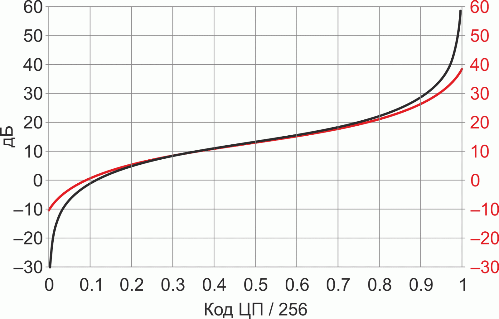

Рисунок 4. Красная кривая показывает характеристику при некомпенсированном
сопротивлении RW (примерно 150 Ом); обратите внимание на потерю
20 дБ на обоих краях диапазона. Черная кривая отображает случай,
когда RW компенсируется отрицательным сопротивлением
(R4 = RW = 150 Ом).

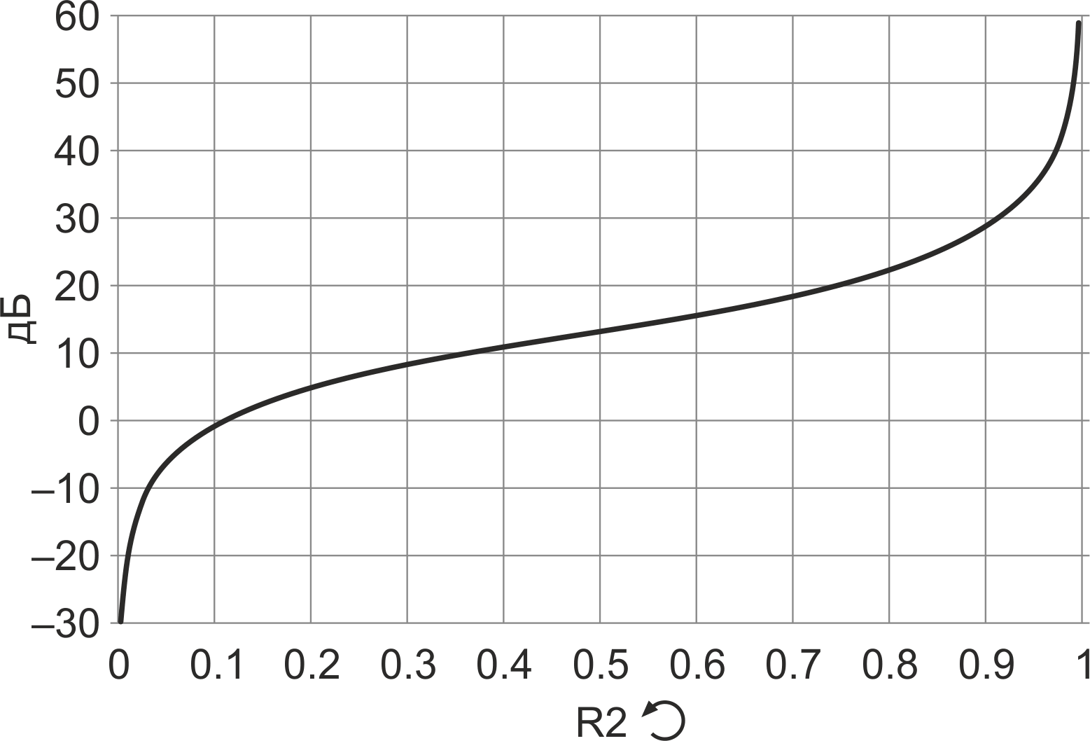

Красная кривая на Рисунке 4 позволяет сравнить поведение схемы на Рисунке 2 с (некомпенсированным) RW = 150 Ом (правдоподобным для использованного потенциометра Microchip), а черная кривая показывает, что произойдет, если R4 = RW = 150 Ом. Сравните это с показанной на Рисунке 5 характеристикой оригинальной схемы (Рисунок 1), в которой используется механические потенциометр.
Кривая усиления схемы, в которой используется механический потенциометр, идентична кривой для схемы на основе ЦП с компенсацией RW отрицательным сопротивлением.
Рисунок 5. Кривая усиления схемы, в которой используется механический
