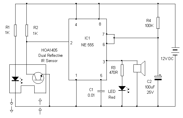

Этот детектор движения обнаруживает движущегося человека на расстоянии 1 м. В детекторе использован сдвоенный ИК приемо-передающий модуль HOA1405. Когда на датчик попадают отраженные ИК лучи, на 2 минуты включается сигнал тревоги. Детектор можно приспособить для множества применений, включая охранные системы.
Детектор движения

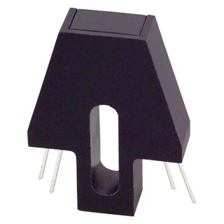

Основной элемент детектора – модуль сдвоенного ИК приемо-передатчика (отражательный оптрон) HOA1405 фирмы Honeywell. Модуль состоит из инфракрасного светодиода и N-P-N фототранзистора. Черное покрытие корпуса фильтрует видимый свет и пропускает на фототранзистор только ИК излучение. При освещении ИК светом фототранзистор открывается. Коллектор фототранзистора подключен к входу запуска одновибратора (вывод 2), собранного на микросхеме таймера NE555.
При указанных на принципиальной схеме номиналах R4 и C2, высокий уровень напряжения на выходе микросхемы IC1 держится порядка 2 минут, в течение которых включены светодиод и буззер. В дежурном режиме фототранзистор в модуле HOA1405 выключен, т.к. ИК излучение не попадает на его базу. Проходящий мимо человек отражает ИК свет, который, попав на фототранзистор, включает его, и на коллекторе транзистора устанавливается потенциал «земли». Это запускает одновибратор и начинает звучать сигнал тревоги.

  • К великому сожалению предложеная схема имеет один недостаток, водящий "на нет" её достоинство - простоту. Этот недостаток - отсутствие самоподстройпи. Достаточно измениться заднему фону в сторону увеличения отражающей стособности (к примеру поставили какой то предмет) и датчик будет в сработаном состоянии. И ворос: почему именно такой датчик? Ведь можно применить ЛЮБОЙ ИК светодиод и и ИК фотоприёмник. И какой же это ДАТЧИК ДВИЖЕНИЯ? Дачик движения реагирует на ПРЕМЕЩЕНИЕ объета, а данная схема на ПРИСУТСТВИЕ.
