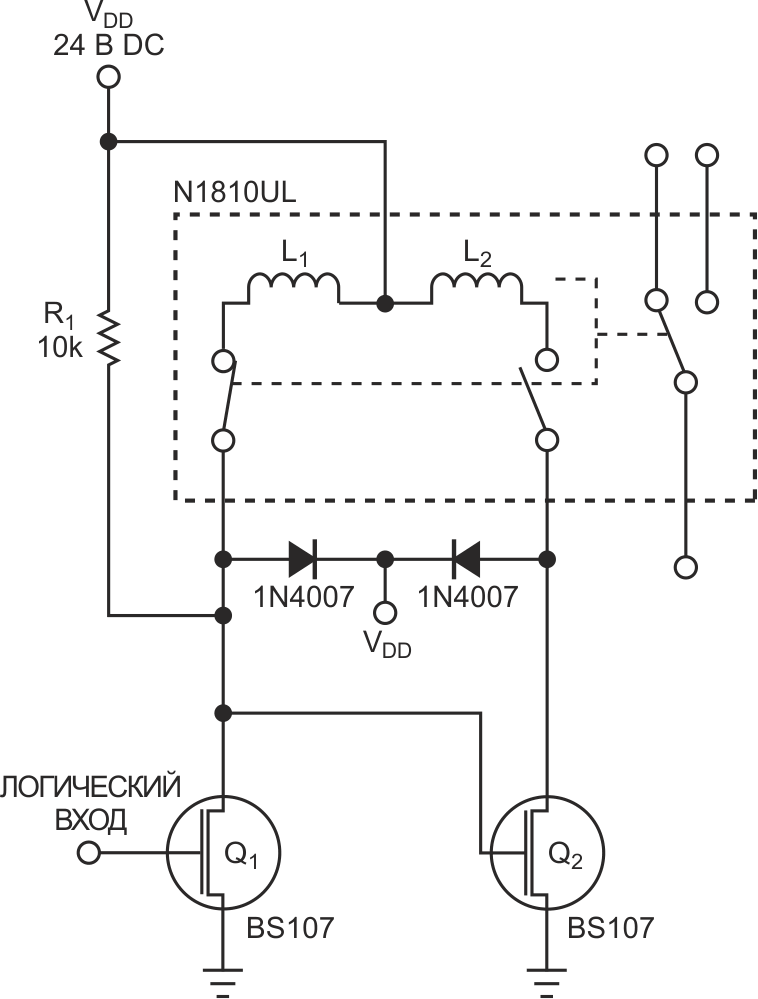

Реле с блокировкой изменяют свое состояние при подаче на их катушки короткого импульса напряжения. Поскольку для поддержания состояния этих реле не требуется постоянного прохождения тока через катушки, можно значительно сэкономить мощность в схеме драйвера. В некоторых типах реле с блокировкой можно поочередно подавать напряжение на две катушки, чтобы изменять состояние реле. Нужно просто приложить напряжение к одной катушке для ее установки и к другой катушке для сброса. Для работы реле достаточно подать на катушки импульс напряжения длительностью от 25 до 50 мс. Многие реле могут работать с постоянным током катушки, а некоторые двухкатушечные реле имеют внутренние контакты, которые прерывают ток катушки после изменения их состояния. Если энергоэффективность не играет большой роли, такие реле могут работать при постоянном напряжении на катушке.
Необходимость дифференциального управления катушками делает схемы драйверов двухкатушечных реле сложными и громоздкими. В состав драйверов обычно входят логические элементы, гарантирующие, что в каждый момент времени напряжение поступает только на одну катушку. В конструкции на Рисунке 1 для управления двухкатушечным радиочастотным реле используются всего два MOSFET. Радиочастотный переключатель N1810UL имеет две 24-вольтовые катушки и внутренние контакты прерывания тока.
Использование двух MOSFET для дифференциального управления двухкатушечным реле с блокировкой устраняет необходимость в каких-либо логических компонентах.
Рисунок 1. Использование двух MOSFET для дифференциального управления
При высоком уровне на логическом входе транзистор Q1 проводит ток и изменяет состояние реле, активируя катушку L1. Состояния контактов, прерывающих ток, также изменяются. При этом, транзистор Q2 выключен, поскольку Q1 подтягивает его затвор к земле, что позволяет избежать коллизий между катушками. Если затем подать на логический вход сигнал низкого уровня, Q1 выключится, и катушка L1 останется неактивной. Поскольку резистор R1 подтягивает затвор транзистора Q2 к шине питания, Q2 включается и подает питание на L2. Диоды 1N4007 защищают от индуктивных выбросов напряжения.
Эта идея применима к двухкатушечным реле с катушками, рассчитанными на постоянное протекание тока, или с прерывающими ток контактами. При отсутствии контактов прерывания тока катушка L1 может выполнять функцию подтягивающего резистора, и поэтому резистор R1 становится избыточным.
