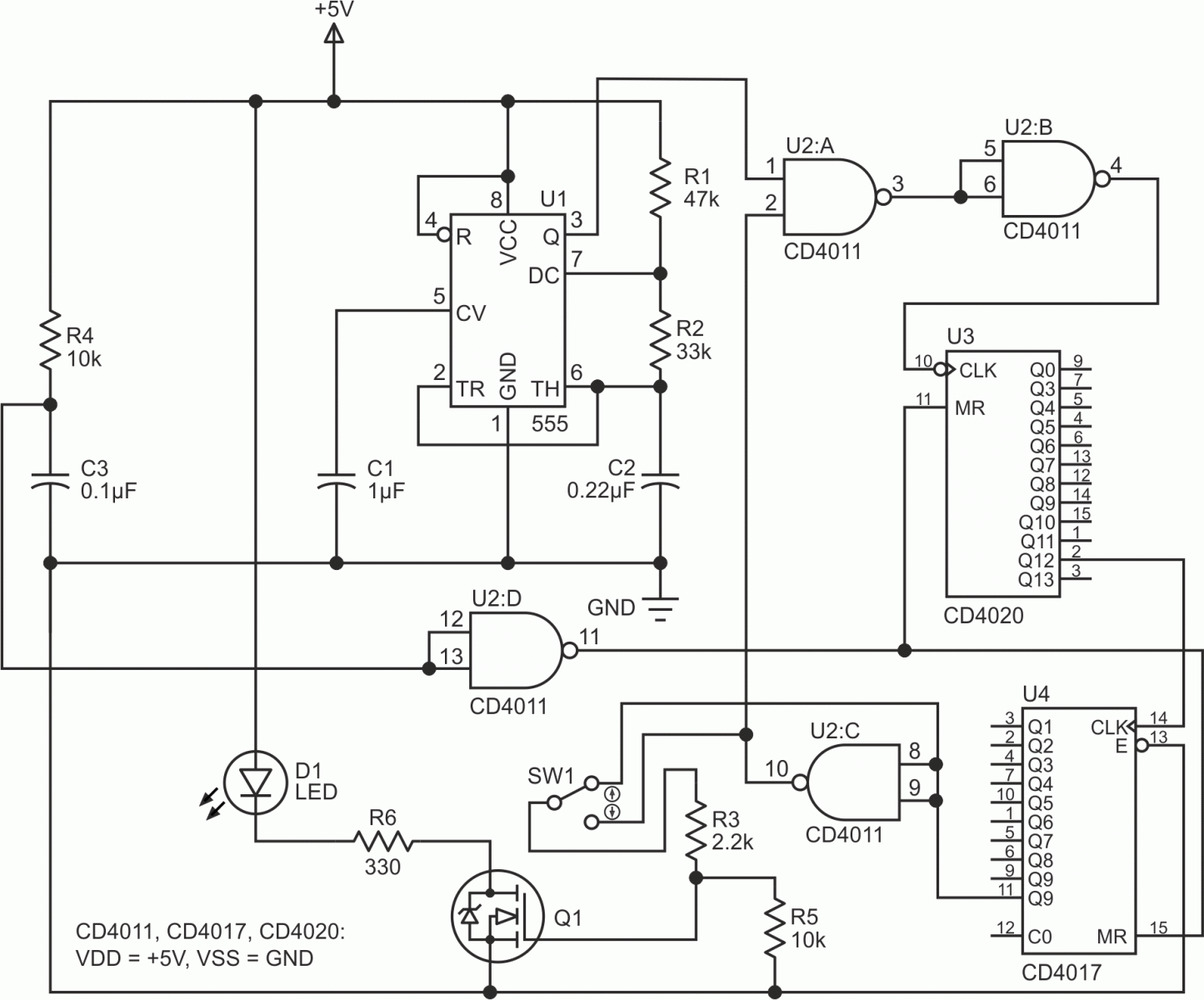

Схема на Рисунке 1 может формировать временную задержку от нескольких секунд до нескольких часов без использования конденсаторов большой емкости. Основу этой простой и недорогой схемы составляют генератор и счетчик-делитель на 4096, за которым следует еще одна схема делителя на 10. Для определения времени задержки T в секундах можно использовать следующую формулу:
где F – частота колебаний генератора на таймере 555 в Гц.
Таймер с большой задержкой без больших конденсаторов
Рисунок 1. Приведенная схема обеспечивает задержку выключения на 30 минут. Переключатель SW1 можно перекинуть
на другую сторону при запуске, чтобы получить 30-минутную задержку включения. Емкость конденсатора C2
можно изменять для получения различных временных интервалов. Вместо светодиода D1 можно подключить
необходимую нагрузку.
Схема потребляет очень небольшой ток и поэтому подходит для гаджетов с батарейным питанием.
При показанных на схеме номиналах компонентов схема на Рисунке 1 формирует временную задержку в 25 минут. В одном положении переключателя SW1 формируется задержка включения (режим «ON»). В другом положении формируется задержка выключения (режим «OFF»). Нагрузка может быть подключена между транзистором Q1 и источником питания (параллельно светодиоду и резистору R6), и может быть включена или выключена по истечении заданного времени задержки. Микросхема LM555 (U1) включена автоколебательным генератором, выход которого подключен к счетчику CD4020 (U3), импульсы с выхода Q12 которого, в свою очередь, подаются на вход счетчика-дешифратора U4 (CD4017). По приходе 10 импульсов с выхода Q12 счетчика U3 уровень выходного напряжения на выходе Q9 микросхемы U4 становится высоким (до этого момента на нем был «лог. 0»). Он инвертируется элементом U2C и подается на U2A. Этот выходной «лог. 0» блокирует импульсы, поступающие на U3, в результате чего счетчики останавливаются после требуемой временной задержки. Выход Q9 микросхемы U4 и выход логического элемента U2C подключены к переключателю SW1 для выбора режима задержки «ON» или «OFF».В режиме задержки «ON» нагрузка/светодиод включается по истечении времени задержки. В режиме задержки «OFF» нагрузка/светодиод включается сразу после включения таймера и отключается по истечении заданного времени задержки.

  • А по моему, немного усложнили задающий генератор. Выкинуть 555 таймер со всей обвязкой, а генератор сделать на элементах U2A и U2B. А если использовать CD4093 (2NAND с триггером Шмитта), то генератор на U2A, а U2B остаётся буферным.
  • На мой взгляд, предложенный вариант таймера не несёт никакой новизны, ни с технической точки зрения, ни с интеллектуальной. В нём нет изюминки. Анализировать нечего и обсуждать нечего. Вариант для оч.умелых ручек. С уважением...
  • К тому же китайская промышленность уже давно освоила крохотный таймер C005 (с выдержкой времени от 2 сек. до 1000 час.) и торгует их на вес...
  • а нафига городить такой огород???? с микросхемой К512ПС10 задача решается значительно проще......
  • [b]lllll[/b], Это смотря какой таймер нужен и для каких целей. Если важна большая точность установок по времени срабатывания то без программного контроллерного обеспечения не обойтись. Кроме того настоящий таймер имеет обратный отсчет. Устанавливайте время срабатывания на дисплее хоть на секунды минуты часы сутки . Потом запускаете кнопкой таймер и пошли секунды вычитаться до выставленного времени. В конце сигнал для управления нагрузкой или еще чем. А все эти таймеры на дискретной элл. базе -это игрушки детские. На RC цепочках точности не получишь и тем более на больших емкостях. Можно сделать неплохой таймер на часовых задатчиках 176ИЕ12.18 с кварцами 32768гц и выходными импульсами 1 сек или 1 мин. Вот тут точность будет.
  • Что бы получить точное время срабатывания таймера на больших установках по времени, например часов на пять да ещё с точными установками по минутам , для этого нужен стабильный кварцевый генератор задатчик времени. Это обеспечивает только микроконтроллер, плюс все опции различных установок. Попозже я покажу такой таймер. А все эти китайские таймеры дают точный результат только на малых временных интервалах. Если конечно частоты их работают по заряду разряду RC цепочек. Просто там делители частот в них с большим коэфф. пересчёта. Вот и весь их секрет.
  • Таймер с обратным отсчетом времени. Выдержки от 1 мин - 4 суток (96ч) Минимальное количество деталей обвязки контроллера. Опции ; установки времени по табло индикатора. Старт - стоп - пауза с изменением времени установок. Сброс показаний. Режим гашения индикатора при работе в экономическом режиме. Выход при конце выдержки времени- - ТТЛ уровень лог 1.
  • В любом случае, на контроллере сделать - наименее затратно. 1 ИМС вместо 4. По ценам сопоставимо, если делать на простом камне без дисплея.
  • Делал для одного устройства лет 15 назад вот такой программируемый циклический команда аппарат- таймер. Набираешь на переключателях П2К любую комбинацию вкл /выкл исполнительного реле. Он включал выкл эл. двигатель в нужное время. Цикл 16 секунд или 16 минут. Справа выход сигналов циклов на дешифраторе. Задатчик часовой генератор 176 ИЕ12. Схему можно применять где угодно где требуется вкл/выкл каких то нагрузок по программе за один цикл. Без всяких контроллеров.
