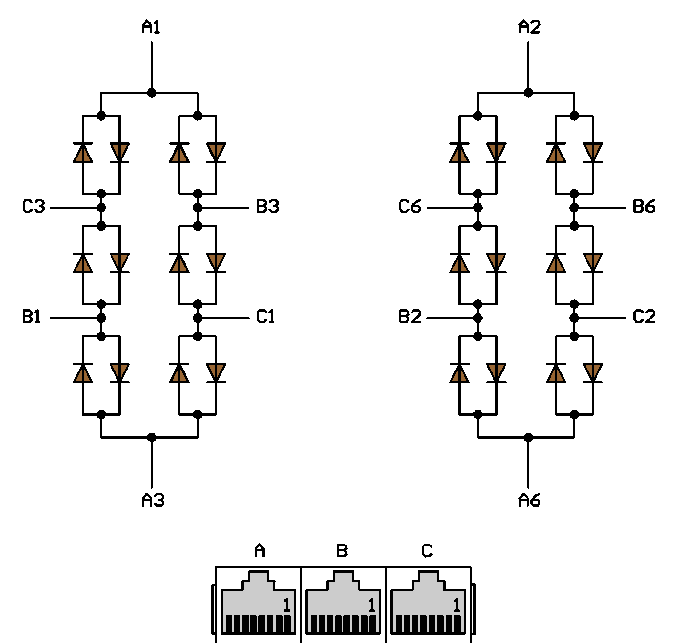

Эту идею я проверил на небольшой сети из трех компьютеров, работающих под Windows 2000. Сеть работала нормально. В компьютерах были сетевые карты Intel и 3Com, установленные на скорость 10 Мбит/с и полудуплексный режим. Компьютеры обозначены буквами A, B, C. Кабели UTC, идущие от компьютеров к хабу, имеют длину 10, 16 и 35 метров, соответственно.
Пассивный Ethernet хаб
Замечания
При работе в полудуплексном режиме каждая сетевая карта Ethernet постоянно отслеживает трафик через пару проводников (контакты 3 и 6), и не начинает посылок до тех пор, пока на них присутствуют чьи-то данные. Сетевая карта может прервать обмен даже во время передачи, если обнаружит данные других источников. Такое событие, называемое «коллизией», разрешается тем, что оба компьютера «замолкают» в ожидании в течение псевдослучайного отрезка времени, а затем повторяют попытку передачи вновь.
Таким образом, в этом режиме главная задача хаба заключается в том, чтобы дать возможность каждой сетевой карте принять все остальные посылки, и в то же время, не дать ей «услышать» саму себя, во избежание детектирования ложных коллизий.
Комбинации букв и цифр на схеме соответствуют номерам разъемов (компьютеров) и номерам контактов. Например, A1 означает контакт 1 разъема на кабеле, идущем от компьютера A, или, проще говоря, контакт 1 разъема A. B6 означает контакт 6 разъема B, и т.п.

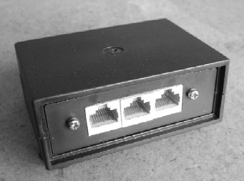

Фотография устройства
Использованы PIN диоды типа BA243 или BA244. 24 диода смонтированы на небольшой печатной плате и помещены в пластмассовый корпус.
«Пассивный» – означает не требующий источника питания.
