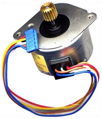

Шаговый двигатель

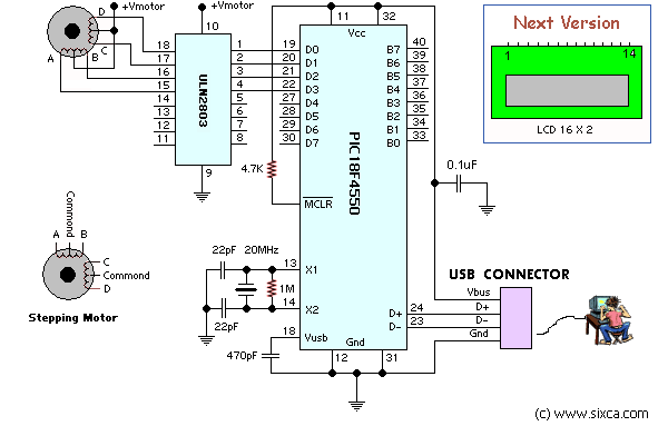

Иллюстрирующая пример принципиальная схема изображена на Рис. 1. Основная часть схемы – микроконтроллер PIC18F4550, ведущий обмен с ПК и управляющий шаговым двигателем. Питание +5 В для схемы берется с линии Vbus интерфейса USB. Исключение составляет шаговый двигатель, для питания которого нужен отдельный источник напряжения +Vmotor. Шина Vbus не может отдать в нагрузку ток, превышающий 250 мА. В связи с этим, если вы добавите в схему дополнительные элементы, и суммарный ток потребления превысит 250 мА, подключите к шине +5 В внешний источник, а Vbus не забудьте отсоединить.
Не соединяйте +Vmotor и Vbus.
В показанном примере шаговый двигатель управляется однофазным методом (A-C-B-D). При необходимости использовать другую схему управления, сделайте соответствующие изменения самостоятельно.
Управление шаговым двигателем через USB
Рисунок 1. Пример схемы
Надписи на схеме
Stepping Motor Шаговый двигатель
USB connector Разъем USB
Common[d] Общий

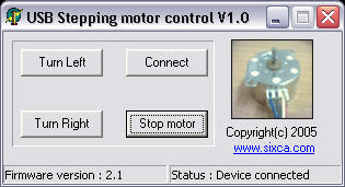

Программы для ПК
Программа для описываемого примера программа была написана  на C++ программистами Microchip, и переписана автором на Delphi 6. По сравнению с оригиналом, изменены три команды:
  • turn left (вращение влево),
  • turn right (вращение вправо),
  • Stop motor (остановить мотор).
Чтобы разобраться в деталях, смотрите PICDEM™ FS USB User’s Guide и соответствующие файлы.
