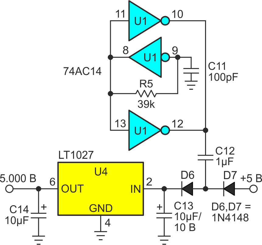

U3 также предоставляет возможность (обратите внимание на перемычку J1) заменить высококачественное опорное напряжение 5.000 В (VREF) на напряжение логической шины 5 В с сомнительной точностью. На Рисунке 2 приведена схема, позволяющая это сделать: 250-килогерцовый диодный зарядовый насос повышает напряжение на шине примерно до 8 В, которое затем стабилизируется до точных 5.000 В. Максимальный ток, потребляемый счетчиком U3, включая отдаваемый в зарядовый насос, составляет около 18 мА на частоте 80 МГц, на что, к счастью, рассчитана микросхема источника опорного напряжения LT1027. Все просто.
Схема повышения напряжения шины и прецизионный источник опорного напряжения 5.000 В.
Рисунок 2. Схема повышения напряжения шины и прецизионный
