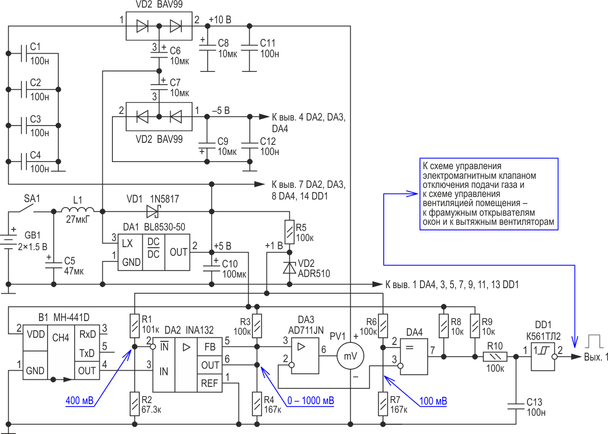

На Рисунке 1 изображена схема сигнализатора утечки бытового газа с применением NDIR датчика MH-441D (КЛС26-МХ-441Д). Это миниатюрный универсальный интеллектуальный датчик, который используется для определения концентрации метана (CH4) в воздухе. Датчик имеет хорошую селективность, длительный срок службы и стабилен в работе, а также не зависит от уровня кислорода в воздухе и обладает температурной компенсацией. Датчик имеет аналоговый выход с уровнем 0.4 – 2 вольта для дальнейшего преобразования этого уровня напряжения в ток так называемой токовой петли для передачи данных датчика по достаточно длинной витой паре проводов.
Схема инфракрасного сигнализатора утечки бытового газа.
Рисунок 1. Схема инфракрасного сигнализатора утечки бытового газа.
Также этот датчик имеет интерфейс UART (выводы RxD, TxD) для передачи данных датчика по радиоканалу. В схеме применяется NDIR датчик MH-441D с диапазоном измерения 0 – 10% объёмных процентов (об. %). То есть нулю процентов содержания метана в воздухе помещения будет соответствовать выходное напряжение датчика 0.4 В, а десяти процентам – 2 В.
Этот датчик в предлагаемой схеме непосредственно встраивается в плату измерителя уровня метана, поэтому нет необходимости использовать длинную пару витых проводов. Для этого в схеме используется простой аналоговый интерфейс для преобразования выходного уровня датчика 0.4 – 2 В в уровень 0 – 1 В. Дифференциальный усилитель DA2 (INA132) вычитает 0.4 В из выходного сигнала датчика В1 (MH-441D). В итоге, на выходе датчика нулю объёмных процентов содержания метана в воздухе помещения будет соответствовать ноль вольт на выходе датчика, а для десяти процентов содержания метана выходное напряжение составит 1.6 В. Опорное напряжение 400 мВ для вычитания формируется резистивным делителем R1, R2 из эталонного напряжения 1 В, сформированного ИОН VD2 (ADR510). Делитель напряжения R3, R4 масштабирует выходное напряжение датчика. После масштабирования диапазону содержанию метана 0 – 10 об. % будет соответствовать выходное напряжение 0 – 1000 мВ, которое измеряется цифровым милливольтметром PV1 (PM428).
Согласно нормативным документам, безопасный предел концентрации метана в воздухе закрытых жилых и производственных помещений должен быть не более 1.05 об. %, то есть, это будет соответствовать выходному напряжению датчика примерно 100 мВ. Это напряжение и будет порогом срабатывания компаратора DA4 (LM311). Пороговое напряжение компаратора 100 мВ формируется резистивным делителем R6, R7. Цепочка R9, R10, С13 и триггер Шмитта DD1 (К561ТЛ2) устраняет дребезг фронтов выходного импульса компаратора DA4. Выходной импульс компаратора управляет системой вентиляции помещения – включает вытяжные вентиляторы или фрамужные открыватели окон и включает электромагнитный клапан для прекращения подача газа. Повторитель напряжения DA3 (AD711JN) необходим для исключения шунтирующего действия сопротивление делителя напряжения R3, R4 на входное сопротивление милливольтметра PV1.
Питание сигнализатора осуществляется от двух пальчиковых батареек или аккумуляторов GB1. Напряжение батареи повышается до +5 В импульсным DC/DC преобразователем DA1 (BL8530-50). Зарядовый насос VD2 (BAV99), C7, C9 формирует напряжение –5 В для обеспечения двуполярным питанием дифференциального усилителя DA2, повторителя напряжения DA3 и компаратора DA4. Зарядовый насос VD1 (BAV99), C6, C8 – удвоитель напряжения, формирует напряжение +10 В для обеспечением питания встраиваемого цифрового милливольтметра PV1.
О деталях. При использовании резисторов R1 – R4, R6, R7 с допуском по номиналу менее 1% прибор не требует наладки. Остальные резисторы, используемые в приборе – обычные с допуском по номиналу ±5%. Применяемые в сигнализаторе оксидные конденсаторы – танталовые, остальные – керамические.

  • в даташите написано, что датчик требует периодической калибровки (не реже раз в 6 месяцев) и запрещена пайка к выводам, т.е. датчик надо вставлять в соответствующую колодку.
  • На производствах давно подобные используются, например СГОЭС. Дрейф есть, но в принципе раз в год калибровки достаточно. НКПР по метану 4,4%.
