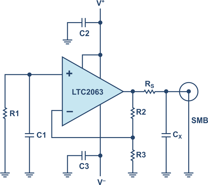

Рассмотрим Рисунок 1: резистор R1 сопротивлением 10 МОм генерирует белый гауссовский шум на неинвертирующем входе операционного усилителя. Резисторы R2 и R3 определяют выходной уровень усиленного шумового напряжения.
Полная схема генератора белого шума. Микромощный ОУ LTC2063 с малым дрейфом усиливает шум Джонсона резистора R1.
Рисунок 1. Полная схема генератора белого шума. Микромощный ОУ LTC2063
Конденсатор C1 отфильтровывает артефакты, создаваемые усилителем, стабилизированным прерыванием. На выходе получается сигнал белого шума с плотностью 10 мкВ/√Гц.
Коэффициент усиления (1 + R2/R3) большой, в данном примере он равен 21 В/В.
Даже если сопротивление резистора R2 велико (1 МОм), вносимый им шум по сравнению с усиленным шумом резистора R1 незначителен.
Усилитель для схемы должен иметь достаточно низкий уровень приведенных к входу шумов, чтобы в качестве источника шума доминировал резистор R1. Причина: общую точность схемы должен определять шум резистора, а не усилитель. По той же причине усилитель для этой схемы должен иметь достаточно низкий приведенный к входу шумовой ток, чтобы произведение IN × R2 (IN – шумовой ток) не приближалось к (шум R1 × усиление).

Описание схемы
Бóльшую часть шума генерирует тонкопленочный резистор R1 (Vishay/Beyschlag MMA0204 10 МОм). MMA0204 – один из немногих вариантов резистора 10 МОм, сочетающих высокое качество и низкую стоимость. В принципе, R1 может быть любым 10-мегаомным резистором, так как ток сигнала очень мал, и поэтому шумом 1/f можно пренебречь. Лучше избегать использования в качестве первичного элемента этого генератора дешевых толстопленочных ЧИП резисторов сомнительной точности или стабильности.
Для достижения наилучшей точности и долговременной стабильности резисторы R2, R3 и RS должны быть тонкопленочными с допусками 0.1%, например, TE CPF0603. Конденсаторы C2 и C3 могут иметь почти любой тип диэлектрика, но для обеспечения низкого тока утечки лучше использовать C0G.
